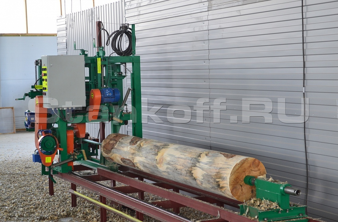

Станки для оцилиндровки круглого леса «Алтай-ос550» применяются для строительства деревянных домов малой этажности. Позволяют обрабатывать бревна диаметром до 550 мм.

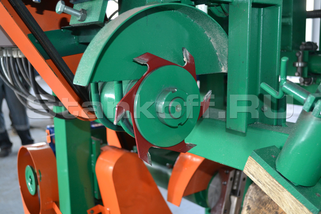

Автоматическая продольная подача фрезерной каретки оцилиндровочных станков «Алтай-ос550» с плавной регулировкой скорости движения позволяет выбрать оптимальную скорость резания бревна. Направление вращения бревна устанавливается в зависимости от направления движения фрезерной каретки. Вырез чашки выполняется путём подачи фрезы ручным винтовым приводом фрезерного блока.
