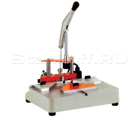

Фрезерный станок для выборки паза DELTA-1
Назначение:
Данный станок предназначен для фрезерования пазов под соединения типа «ласточкин хвост». Применяется при производстве багетных рамок. С помощью верхнего ручного прижима заусованные под 45° багетные заготовки фиксируются, после чего торцы фрезеруются концевой фрезой.
Схема обработки:
Стандартная комплектация:
  • Концевая фреза (длина хвостовика 8мм, длина режущей части 7,7 мм);
  • Ключ 17 мм;
  • Инструкция по эксплуатации.
Опции:
  • Дополнительная фреза;
  • Комплект шпонок «ласточкин хвост».
Техническая характеристика
Максимальная высота обрабатываемой заготовки, мм
87
Вид инструмента
концевые фрезы
Частота вращения фрезерного шпинделя, об/мин
32 000
Общая мощность, кВт
0,85
Электрооборудование, В / Гц
230 / 50
Габариты, мм
520х420х370
Масса, кг
14
Конструктивные особенности:
Прочная станина
Система соединения на ус установлена на опорной плите, обеспечивающей устойчивость конструкции.
Отвод стружки
Конструкция рабочего стола предусматривает желоба для отвода стружки, что позволяет удалять ее, не затрачивая дополнительных усилий.
Прижим
Прижим заготовок не повреждает поверхность багетной рамки.
Настройка на размер заготовки
Легко и точно осуществляется с помощью удобной измерительной шкалы с делениями.
