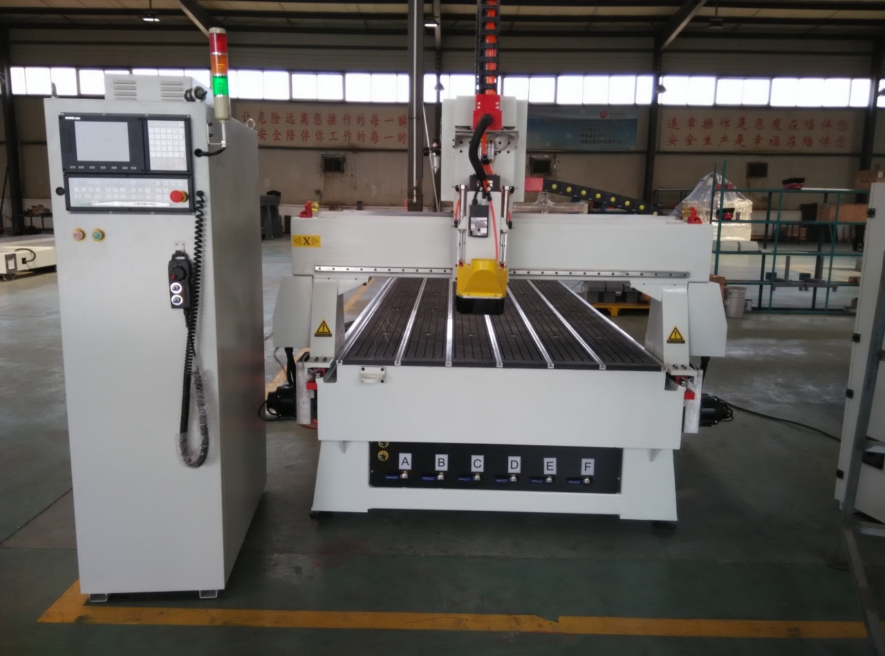

Фрезерный станок с ЧПУ с автоматической сменой инструмента CC-MS2030AC
Фрезерный станок с ЧПУ предназначен для высококачественного фрезерования и гравирования поверхностей деталей и заготовок по плоскости (программное обеспечение 2D) и в 3-х мерном пространстве (3D фрезерование).

Тяжёлая цельносварная станина
Это дает возможность получить гарантированно высокую точность и качество при обработке заготовок любых размеров.
Вакуумный стол с «Т»-пазами – базовая конфигурация
Рабочий стол разделен на 6 вакуумных зон. Можно использовать различные комбинации расположения изделий на столе в зависимости от их формы и материала.
Подвижный портал
Подвижный портал
Изготовлен с серьезным запасом прочности. Особое внимание мы уделили креплению портала на станке. Данная схема используется в тяжелом машиностроение и идеально подходит для работы при больших скоростях и нагрузках.

Тип станка
с подвижным порталом
Размер зоны обработки XY, мм
2000х3000
Перемещение шпинделя по оси Z, мм
300
Тип рабочего стола
Вакуумный стол Алюминиевый с Т-пазами
Тип станины
Максимальная скорость, мм/мин.
35000
Максимальная рабочая скорость, мм/мин.
25000
Точность, мм
0,01
Точность повторения, мм
0,03
Тип передачи X/Y/Z
Зуб рейка/Зуб рейка/ШВП
Тип рейки оси XY
Косозубая
Производитель зубчатой рейки
Hiwin
Характеристики ШВП Z
Ф 25 мм, шаг 5 мм
Производитель ШВП Z
TBI Тайвань
Тип направляющих X/Y/Z
Рельсовые
Сечение направляющих, мм
25
Производитель направляющих
Hiwin
Тип двигателя
Yaskawa Япония
Программа
Artcam/type3
Производитель драйвера
Yaskawa Япония
Мощность шпинделя, кВт
9
Система смены инструмента
Автоматическая
Частота вращения шпинделя, об/мин
0-18000
Охлаждение шпинделя
Воздушное
Производитель шпинделя
HSD Италия
Место с АТС
6шт
Насос вакуумный
5.5кВт 160М/ч Tongyou-воздушное
Количество патрона
3ШТ  HSD ISO30
Производитель инвертора
Delta
Мощность инвертора, кВт
11
Тип цанги
ER-32
Система управления
Syntec 6МА(Тайвань)
Код команд
G-code
Датчик длины инструмента
Качественный Weihong
Система смазки
Централизованная
Система аспирации, кВт
3
Напряжение, В
380
Частота тока, Гц
50
Габариты в упаковке д/ш/в, мм
3750х2250х2100
Вес нетто, кг
1800
Вес брутто, кг
2000
