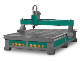

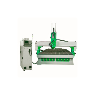

Фрезерный станок с ЧПУ TS 2040 ATC R (С поворотным шпинделем)
Применение
Фрезерный станок с ЧПУ TS 2040 ATC R — производительное решение для обработки крупноформатных заготовок с высокой точностью и минимальными затратами времени на переналадку. За счет рабочей зоны 2100×4000 мм станок удобен для работы с большими листами и деталями увеличенного размера. Модель подходит для фрезерования, раскроя, гравировки и резьбы по различным материалам. Автоматическая смена инструмента ускоряет переход между операциями и делает обработку более эффективной. Это особенно важно при серийном выпуске продукции и выполнении нескольких операций на одном станке. Оборудование сочетает производительность, точность и стабильное качество обработки.

Особенности конструкции
Cварная жесткая станина
Станина из толстолистового уголка и профилей прямоугольного сечения, прошедших специальную термическую обработку отжигом, обеспечивают высокую жесткость конструкции, а также долговечность эксплуатации станка без потери точностных параметров. За счет отсутствия вибрации достигается высокая точность обработки.
Вакуумный стол 8 зон
Позволяет быстро и неподвижно установить заготовку на рабочий стол за счет мощной вакуумной станций по 7,5 кВт. каждая. Это позволяет экономить время на установку. Также заготовку на стол можно крепить механически при помощи струбцин. Рабочий стол имеет вакуумных 8 зон.
Вакуумные насосы 5,5 кВт
В комплекте со станком поставляется 2 вакуумных насоса роторно-пластинчатого типа мощностью 5,5 кВт.
Высокоточные направляющие (Тайвань)
Станок по всем осям оснащен квадратными линейными направляющими и каретками фирмы HIWIN. Сечение направляющих 25 мм. Такие направляющие в сочетании с линейными подшипниками (каретками) имеют очень высокую динамическую грузоподъемность. Что в сочетание с высокой жесткостью станины и портала дает не только высокую жесткость самого станка, но также и большой рабочий ресурс.

Система управления Syntec 6MB (Тайвань)
Система управления станком специализированная промышленная стойка для управления 4-х координатными центрами с ЧПУ — Syntec 6MB (Тайвань) Стойки Syntec зарекомендовали себя своей надёжностью, функциональностью и удобством управления. Компания Syntec является одним из лидеров на рынке систем управления обрабатывающими центрами.
