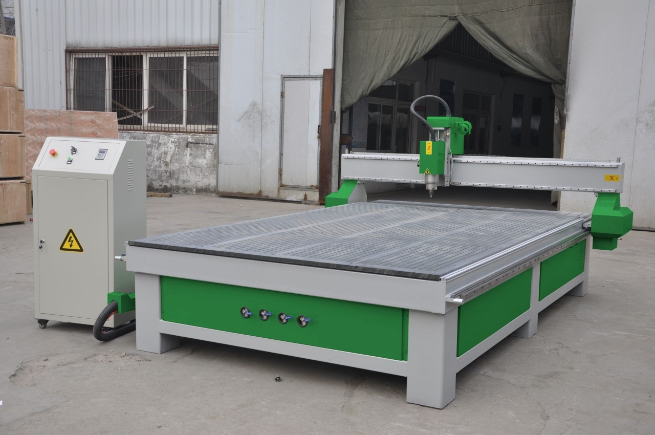

Cварная жесткая станина
Станина из толстолистового уголка и профилей прямоугольного сечения, прошедшие специальную термическую обработку отжигом, обеспечивают высокую жесткость конструкции, а также долговечность эксплуатации станка без потери точностных параметров. За счет отсутствия вибрации достигается высокая точность обработки
Вакуумный стол
Вакуумный стол
Позволяет быстро и неподвижно установить заготовку на рабочий стол за счет 2-х мощных вакуумных станций по 5,5 кВт. каждая. Это позволяет экономить время на установку. Также заготовку на стол можно крепить механически при помощи струбцин. Рабочий стол имеет 6 зон.
Высокоточные направляющие
Станок по всем осям оснащен квадратными линейными направляющими и каретками фирмы TBI. Сечение направляющих 20 мм. Такие направляющие в сочетании с линейными подшипниками (каретками) имеют очень высокую динамическую грузоподъемность – 21,2 кН (килоньютонов). Что в сочетании с высокой жесткостью станины и портала дает не только высокую жесткость самого станка, но также и большой рабочий ресурс.
Косозубая рейка
Косозубая рейка
Передача по осям X и Y станка осуществляется косозубой зубчатой рейкой. За счет применения косозубой рейки увеличивается сцепление в паре рейка-шестерня, что дает увеличение точности при работе станка. Косая рейка имеет также и скоростные преимущества перед рейкой прямой, увеличивая скорость холостого перемещения до 30 м/мин.
Высокопрецизионные винтовые пары
Сечение 20 мм. Исключен люфт а также обеспечивается высокоточное перемещение шпинделя по оси Z.
Шаговые двигатели
Шаговые двигатели
Индивидуальный привод перемещения портала, суппорта и шпинделя по осям X, Y и Z обеспечивает высокую точность перемещения и считывания размера, что позволяет обрабатывать изделия с высокой скоростью и точностью. Все двигатели синхронизированы через центральный процессор.
Система автоматической смазки
Позволяет обеспечить смазку направляющих по всем осям, при этом количество смазочного материала четко дозировано и расходуется в минимальном количестве.
Шпиндель
Шпиндель
За счет высокой частоты вращения до 24 000 об/мин осуществляет обработку деталей из древесины, пластика, акрилового стекла для изготовления рекламы и сувенирной продукции. Шпиндель охлаждается за счет водяного насоса.
Отдельно стоящий электрошкаф
Электронный блок управления с комплектующими ведущих мировых производителей скомпонован в отдельный блок, изолированный от вибраций, перегрева и других внешних воздействий.
Система управления
Система управления
Самая доступная и надежная систем управления «NC STUDIO». Полная поддержка 3D-обработки, возможность редактировать и создавать программы непосредственно у станка, простой и понятный графический интерфейс системы. Система обеспечивает высокую производительность и качество получаемой продукции, малое время настройки и легкость в управлении. Для установки необходимо установить Плату «NC STUDIO» в системный блок и подключить при помощи DATA кабеля со станком
Датчик измерения длины инструмента и высоты заготовки
Осуществляет автоматический контроль длины инструмента и позволяет, начиная работу, быстро ввести данные о поверхности стола (Z=0) и о высоте материала. Обеспечивает быстрый ввод параметров, защиту поверхности стола, что повышает производительность станка и уровень безопасной работы

Технические характеристики фрезерного станка с ЧПУ RJ 2040
Рабочая зона (X*Y*Z) 2000х4000х190/300 мм.
Высота координаты Z 190 (300 опция) мм.
Направляющие X, Y, Z рельсы квадратные - 20 мм.
Рейка X, Y косозубая
Механизм привода Z шарико-винтовая передача 20 мм.
Двигатель привода X,Y, Z шаговый Leadshine
Мощность Двигателя привода X,Y, Z 0,45 кВт
Шпиндель: 3,7 (5.5 , 6)* кВт.
Охлаждения шпинделя: водяное/воздушное
Частота вращения шпинделя 6000-24000 об/мин
Станина
станина изготовлена из
толстостенного стольного профиля
Стол
Механический прижим
(вакуумный стол, опция)
Система смазки централизованная
Дискретность перемещения позиционера 0,006 мм
Точность позиционирования ± 0.05 мм
Точность повторного позиционирования ± 0.05 мм
Скорость позиционирования до 17 м/мин
Макс. скорость перемещения (холостой ход) до 17 м/мин
Макс. скорость фрезерования до 10 м/мин
Система управления – тип СЧПУ DSP (USB)/ NC Studio
Команды управляющих программ G code
Напряжение питания 380V
Потребляемая мощность 6 кВт
Габариты станка 4450х2350х1650 мм
Масса станка 1900 кг.
