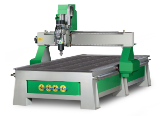

Фрезерный станок с ЧПУ RJ 1325

Применение
Предназначены для обработки дерева, ДСП, МДФ, фанеры, любые полистиролы, искусственный камень, акриловое стекло и оргстекло, модельный пластик, цветной металл. Данные станки используются для выполнения фрезерных работ в 2D и 3D пространстве, для гравировальных работ и резьбы по дереву. Применяются в различных отраслях промышленности, бизнесе и хобби: изготовление мебели и элементов (фасады, кровати, зеркала и др.), ювелирные мастерские, радиотехника (изготовление плат), изготовление сувениров и скульптур и многое другое.
Комплектация
Станок RJ 1325 – механическая часть 1 шт.
Шпиндель 3,7 кВт (опция 5,5 кВт)
1 шт.
Электронный датчик измерения длины инструмента и высоты заготовки 1 шт.
Шкаф электронного управления 1 шт.
Централизованная система смазки. 1 шт.
Водяной насос для охлаждения шпинделя (для шпинделя с вод. охл.) 1 шт.
Комплект соединительных кабелей :Data Cable, Power Cable, etc. 1 комп.
Программное обеспечение NC-studio/DSP 1 комп.
Начальный комплект фрез 1 комп.
Цанга ER16 ; ER20 1 комп.
Набор приспособлений для прижима заготовки 1 комп.
ЗИП 1 комп.
Особенности конструкции
Cварная жесткая станина
Станина из толстолистового уголка и профилей прямоугольного сечения, прошедшие специальную термическую обработку отжигом, обеспечивают высокую жесткость конструкции, а также долговечность эксплуатации станка без потери точностных параметров. За счет отсутствия вибрации достигается высокая точность обработки

Рабочая зона (X*Y*Z) 1300х2500х190/300 мм.
Высота координаты Z 190 (300 опция) мм.
Направляющие X, Y, Z линейные
Механизм привода X, Y зубчатая передача
Механизм привода Z шарико-винтовая передача
Двигатель привода X,Y, Z шаговый (серво - опция)
Мощность Двигателя привода X,Y, Z 0,45 кВт
Шпиндель: 3,7 (4.5 , 6, 9 HCD Опция) кВт.
Частота вращения шпинделя 6000-24000 об/мин
Станина
Станина изготовлена из
толстостенного стольного профиля
Стол
вакуумный стол с возможностью мех. прижима
Система смазки централизованная
Вакуумный насос 5,5 кВт
Скорость позиционирования до 17 м/мин
Макс. скорость перемещения (холостой ход) до 17 м/мин
Макс. скорость фрезерования до 10 м/мин
Система управления – тип СЧПУ DSP (USB)/ NC Studio
Команды управляющих программ G code
Напряжение питания 220 В / 380 В
Потребляемая мощность 8 кВт
Габариты станка 3160х1980х1780 мм
Масса станка 1500 кг
Программное обеспечение Type3 /ARTCAM/
