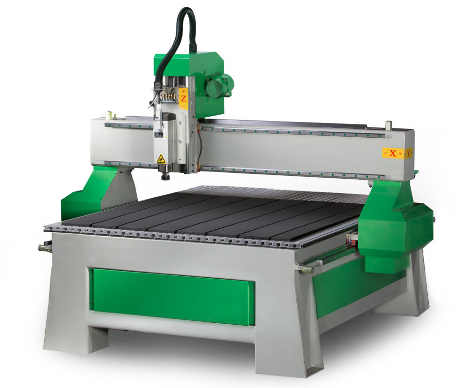

Фрезерный станок с ЧПУ RJ 1318

Особенности конструкции
Литая чугунная станина
Благодаря литой чугунной станине станок обладает повышенной жесткостью и металлоемкостью. Станина подвергается термической обработке, что повышает срок службы станка.

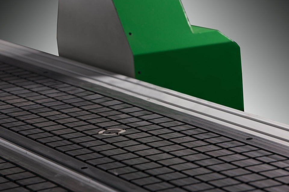

Рабочий стол (механический)
Стол имеет покрытие алюминиевым профилем с T - образными пазами и защитным пластиком (жертвенник)

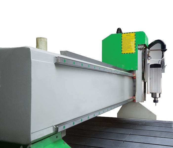

Высокоточные направляющие
Станок по всем осям оснащен квадратными линейными направляющими и каретками фирмы TBI. Сечение направляющих 20 мм. Такие направляющие в сочетании с линейными подшипниками (каретками) имеют очень высокую динамическую грузоподъемность – 21,2 кН (килоньютонов). Что в сочетании с высокой жесткостью станины и портала дает не только высокую жесткость самого станка, но также и большой рабочий ресурс.
