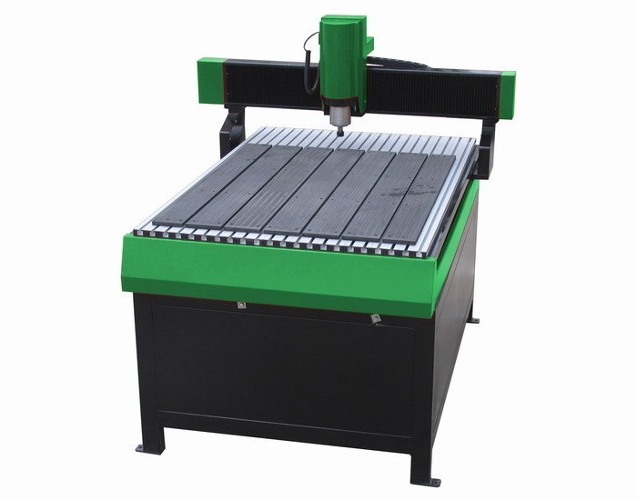

Особенности конструкции
Cварная жесткая станина
Станина из толстолистового уголка и профилей прямоугольного сечения, прошедшие специальную термическую обработку отжигом, обеспечивают высокую жесткость конструкции, а также долговечность эксплуатации станка без потери точностных параметров. За счет отсутствия вибрации достигается высокая точность обработки.
Литой чугунный стол
Литой чугунный стол
Благодаря литому чугунному столу станок обладает высокой жесткостью и металлоемкостью. Станина подвергается термической обработке, что повышает срок службы станка.
Высокоточные направляющие
Круглые линейные направляющие повышенной твердости обеспечивают высокую точность перемещения по осям X, Y и Z. Высокая точность обработки и долговечность работы станка без потери точностных параметров
Шаговые двигатели
Шаговые двигатели
Индивидуальный привод перемещения портала, суппорта и шпинделя по осям X, Y и Z обеспечивает высокую точность перемещения и считывания размера, что позволяет обрабатывать изделия с высокой скоростью и точностью. Все двигатели синхронизированы через центральный процессор
Высокопрецизионные винтовые пары
Исключен люфт а также обеспечивается высокоточное перемещение шпинделя по осям Z X и Y
Шпиндель
Шпиндель
За счет высокой частоты вращения до 24 000 об/мин осуществляет обработку деталей из древесины, пластика, акрилового стекла для изготовления рекламы и сувенирной продукции. Шпиндель охлаждается за счет водяного насоса.
Отдельно стоящий электрошкаф
Электронный блок управления с комплектующими ведущих мировых производителей скомпонована в отдельный блок, изолированный от вибраций, перегрева и других внешних воздействий.

Технические характеристики фрезерного станка с ЧПУ RJ 8010
Рабочая зона (X*Y*Z) 800*1000*80/150 мм.
Высота координаты Z 80 (150 опция) мм.
Направляющие X, Y, Z круглые линейные
Механизм привода X, Y шарико-винтовая передача
Механизм привода Z шарико-винтовая передача
Двигатель привода X,Y, Z шаговый
Мощность Двигателя привода X,Y, Z 0,45 кВт
Шпиндель: 1,5 (2,2 Опция) кВт.
Частота вращения шпинделя 6000-24000 об/мин
Дискретность перемещения позиционера 0,006 мм
Точность позиционирования ± 0.05 мм
Точность повторного позиционирования ± 0.05 мм
Скорость позиционирования до 10 м/мин
Макс. скорость перемещения (холостой ход) до 10 м/мин
Макс. скорость фрезерования до 6 м/мин
Система управления – тип СЧПУ DSP (USB)/ NC Studio
Команды управляющих программ G code
Напряжение питания 220V/50HZ
Потребляемая мощность 5,1 кВт
Габариты станка 1700*1370*1300 мм
Масса станка 380 кг.
