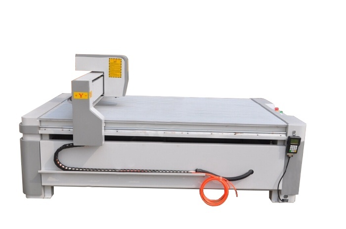

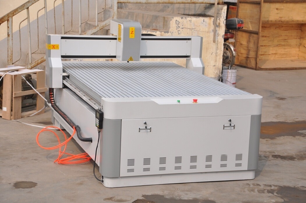

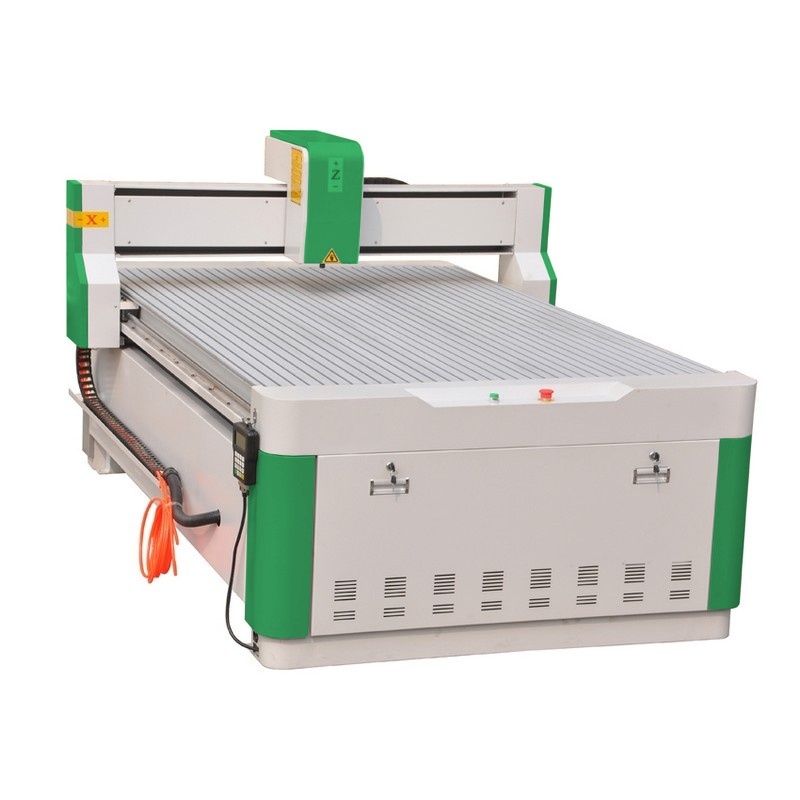

Фрезерный станок с ЧПУ RJ 1218 (круглые направляющие)
Применение
Предназначены для обработки дерева, ДСП, МДФ, фанеры, любые полистиролы, искусственный камень, акриловое стекло и оргстекло, модельный пластик, цветной металл. Данные станки используются для выполнения фрезерных работ в 2D и 3D пространстве, для гравировальных работ и резьбы по дереву. Применяться в различных отраслях промышленности, бизнесе и хобби: изготовление мебели и элементов (фасады, кровати, зеркала и др.), ювелирные мастерские, радиотехника (изготовление плат), изготовление сувениров и скульптур и многое другое.

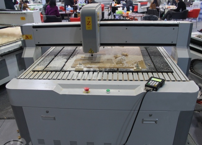

Рабочий стол (механический)
Стол имеет покрытие алюминиевым профилем с T - образными пазами и защитным пластиком (жертвенник)

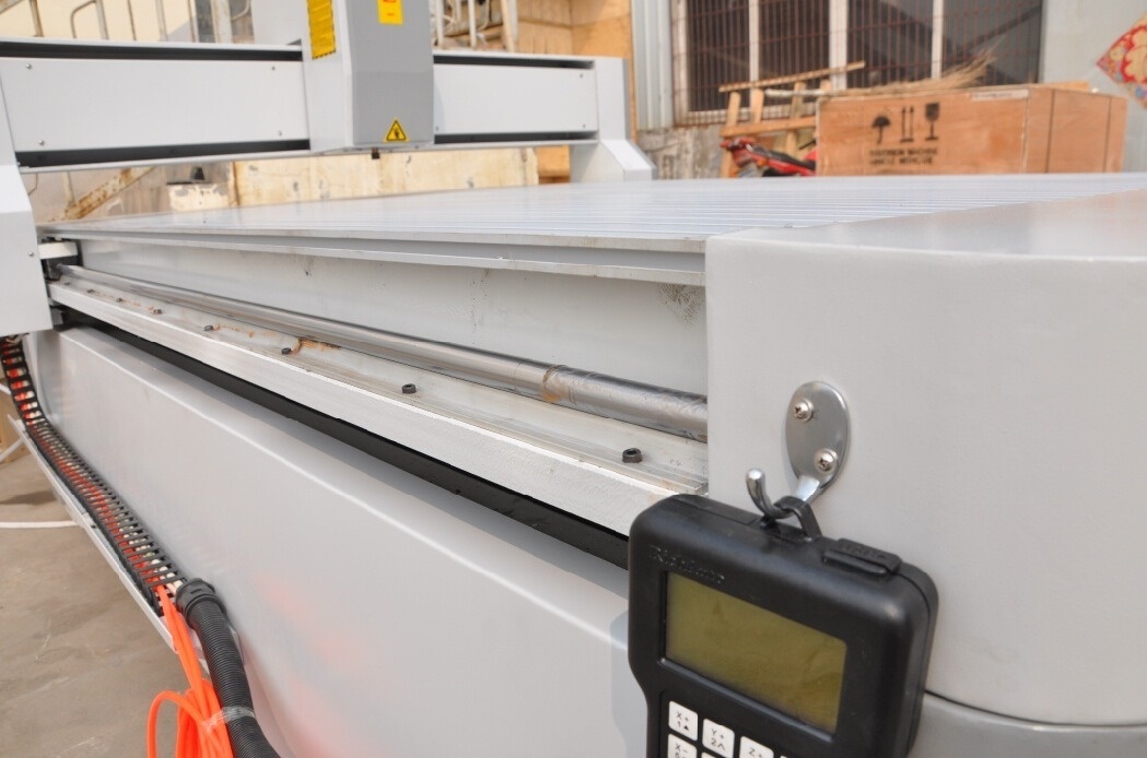

Высокоточные направляющие
Круглые линейные направляющие повышенной твердости, обеспечивают высокую точность перемещения по осям X, Y и Z. Достигается высокая точность обработки и долговечность работы станка без потери точностных параметров.

Пульт DSP RichAuto А11
Дает возможность работать на станке дистанционно от компьютера, управляющая программа передается на станок при помощи ФЛЭШ карты.

Технические характеристики фрезерного станка с ЧПУ RJ 1218
Рабочая зона (X*Y*Z) 1200x1200x80/150 мм
Высота координаты Z 80/150 мм
Направляющие X, Y, Z круглые линейные
Механизм привода X, Y зубчатая передача
Механизм привода Z шарико-винтовая передача
Двигатель привода X,Y, Z шаговый
Мощность Двигателя привода X,Y, Z 0,45 кВт
Шпиндель 1,5 (2,2 Опция) кВт
Частота вращения шпинделя 6000-24000 об/мин
Дискретность перемещения позиционера 0,006 мм
Точность позиционирования ± 0.05 мм
Точность повторного позиционирования ± 0.05 мм
Скорость позиционирования до 10 м/мин
Макс. скорость перемещения (холостой ход) до 10 м/мин
Макс. скорость фрезерования до 6 м/мин
Система управления – тип СЧПУ DSP (USB)/ NC Studio
Команды управляющих программ G code
Напряжение питания 220V/50HZ (380V)
Потребляемая мощность 5.1 кВт
Габариты станка 1550*1370*1620 мм
Масса станка 650 кг
Программное обеспечение Type3 /ARTCAM/
