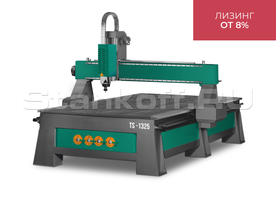

Конструктивные особенности
Электрошпиндель с воздушным охлаждением + инвертер
Расширяются технологические возможности использования станка по обработке более твердых материалов на более высоких режимах резания.
Cварная жесткая станина
Станина из толстолистового уголка и профилей прямоугольного сечения, прошедшие специальную термическую обработку отжигом, обеспечивают высокую жесткость конструкции, а также долговечность эксплуатации станка без потери точностных параметров. Обработка станины осуществляется на обрабатывающем центре за один установ что позволяет добиться высокой геометрической точности поверхностей на которые устанавливаются направляющие.
Стол с вакуумной подготовкой
Позволяет быстро и неподвижно установить заготовку на рабочий стол за счет мощной вакуумной станций 5,5 кВт. (опция) . Это позволяет экономить время на установку. Также заготовку на стол можно крепить механически при помощи струбцин.
Высокоточные направляющие
Станок по всем осям оснащен квадратными линейными направляющими и каретками фирмы TBI. Сечение направляющих 20 мм. Такие направляющие в сочетании с линейными подшипниками (каретками) имеют очень высокую динамическую грузоподъемность – 21,2 кН (килоньютонов). Что в сочетание с высокой жесткостью станины и портала дает не только высокую жесткость самого станка, но также и большой рабочий ресурс.
Косозубая рейка
Косозубая рейка
ередача по осям X и Y станка осуществляется косозубой зубчатой рейкой. За счет применения косозубой рейки увеличивается сцепление в паре рейка-шестерня, что дает увеличение точности при работе станка. Косая рейка имеет также и скоростные преимущества перед рейкой прямой, увеличивая скорость холостого перемещения.
Гибридные сервомоторы по всем осям
Высокая точность энкодеров, позволяющих в режиме реального времени получать обратный сигнал с вала шагового двигателя, позволяет полностью ликвидировать пропуски шагов на двигателях. Данные приводы позволяют развивать пиковую скорость до 3000 об/мин (вала) по сравнению с шаговыми двигателями (1200 – 1500 об/мин) с сохранением крутящего момента.
Высокопрецизионные винтовые пары
Сечение 20 мм. Исключен люфт а также обеспечивается высокоточное перемещение шпинделя по оси Z.
Централизованная система смазки
Позволяет обеспечить необходимую смазку направляющих по осям перемещения X, Y, Z, при этом количество смазочного материала четко дозировано и расходуется в минимальном количестве.
Отдельно стоящий электрошкаф
Электронный шкаф управления с комплектующими от ведущих мировых производителей скомпонована в отдельно стоящий блок, изолированный от вибраций, перегрева и других внешних воздействий.
Система управления
Система управления
Самая доступная и надежная систем управления. Полная поддержка 3D-обработки, функция «LookAhead», возможность редактировать и создавать программы непосредственно у станка, простой и понятный графический интерфейс системы обеспечивают высокую производительность и качество получаемой продукции, малое время настройки и легкость в управлении.
Датчик измерения длины инструмента и высоты заготовки
Осуществляет автоматический контроль длины инструмента и позволяет, начиная работу, быстро ввести данные о поверхности стола (Z=0) и о высоте материала. Обеспечивает быстрый ввод параметров, защиту поверхности стола, что повышает производительность станка и уровень безопасной работы.

Рабочая зона (X,Y), мм 1300х2500
Высота координаты Z, мм
300
Направляющие X, Y, Z линейные квадратного типа
Механизм привода X, Y косозубая передача шестерня-рейка
Механизм привода Z шарико-винтовая передача
Двигатели привода X, Y, Z серво-гибридные
Мощность шпинделя, кВт 6
Охлаждения шпинделя воздушное
Частота вращения шпинделя, об/мин
24000
Система смазки централизованная
Макс. скорость позиционирования, м/мин 10
Макс. скорость перемещения (холостой ход), м/мин 17
Система управления – тип С ЧПУ NC Studio
Команды управляющих программ G code
Вакуумный насос (опция), кВт 5,5
Напряжение питания, В 380
Габариты станка (ДxШxВ), мм 3000х2000х1800
Транспортные габариты станка (ДxШxВ), мм 3000x1500x1200
Масса станка, кг 1200
