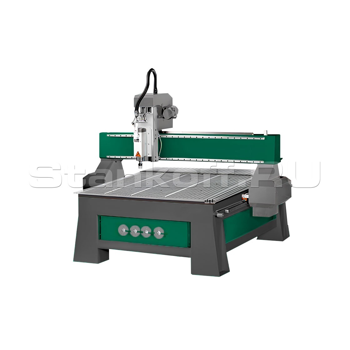

Фрезерный станок с ЧПУ TS 1515 PRO
Станок модели TS 1515 PRO – является фрезерным станком с ЧПУ, и предназначен для обработки дерева, ДСП, МДФ, фанеры, любые полистиролы, искусственный камень, акриловое стекло и оргстекло, модельный пластик. Данный станок используется для выполнения фрезерных работ на плоских заготовках, для гравировальных работ и резьбы по дереву.

Конструктивные особенности
Cварная жесткая станина
Станина из толстолистового уголка и профилей прямоугольного сечения, прошедшие специальную термическую обработку отжигом, обеспечивают высокую жесткость конструкции, а также долговечность эксплуатации станка без потери точностных параметров. Обработка станины осуществляется на обрабатывающем центре за один установ что позволяет добиться высокой геометрической точности поверхностей на которые устанавливаются направляющие.
