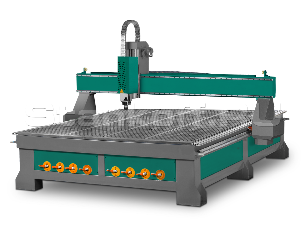

Фрезерный станок с ЧПУ TS 2060 PRO
Станок модели TS 2060 PRO – является фрезерным станком с ЧПУ, и предназначен для обработки дерева, ДСП, МДФ, фанеры, любые полистиролы, искусственный камень, акриловое стекло и оргстекло, модельный пластик. Данный станок используется для выполнения фрезерных работ на плоских заготовках, для гравировальных работ и резьбы по дереву.

Конструктивные особенности
Cварная жесткая станина
Станина из толстолистового уголка и профилей прямоугольного сечения, прошедшие специальную термическую обработку отжигом, обеспечивают высокую жесткость конструкции, а также долговечность эксплуатации станка без потери точностных параметров. Обработка станины осуществляется на обрабатывающем центре за один установ что позволяет добиться высокой геометрической точности поверхностей на которые устанавливаются направляющие.

Рабочая зона (XYZ), мм 2000х6000х300
Высота координаты Z, мм 300
Направляющие X, Y, Z линейные
Рейка X, Y косозубая передача
Механизм привода Z шарико-винтовая пара
Двигатель привода X, Y, Z серво-гибридный
Мощность двигателя привода X, Y, Z, кВт 0,85
Шпиндель, кВт 6
Охлаждения шпинделя воздушное
Частота вращения шпинделя, об/мин 6000-18000
Станина цельно сварная
Стол вакуумный с возможностью мех. крепления
Система смазки централизованная
Макс. скорость фрезерования, м/мин до 20
Система управления – тип СЧПУ NC Studio
Команды управляющих программ G code
Напряжение питания, В 380
Габаритные размеры станка (ДxШxВ), мм 6700x2200x1600
Масса станка, кг 2400
