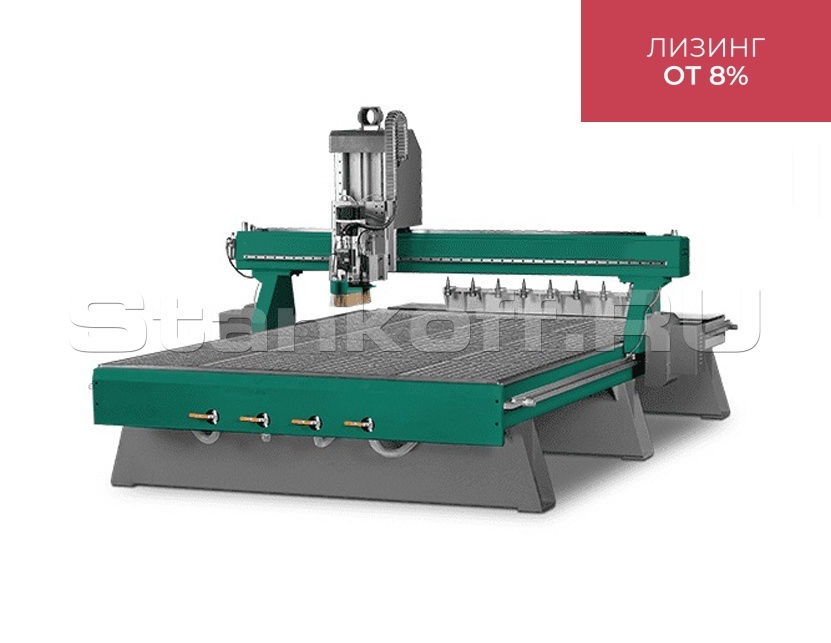

Фрезерный станок с ЧПУ TS 2040 ATC
Применение:
Станки моделей TS 2040 ATC – являются фрезерными станками с ЧПУ, и предназначены для обработки дерева, ДСП, МДФ, фанеры, любые полистиролы, искусственный камень, акриловое стекло и оргстекло, модельный пластик. Данные станки используются для выполнения фрезерных работ на плоских заготовках, для гравировальных работ и резьбы по дереву.
Фрезерные станки с ЧПУ промышленной серии с АТС – применяются как в серийном так и крупносерийном производстве, как правило, это изготовление мебели, дверей, фасадов, сувенирной продукции, моделирование, рекламы и многое другое. Станки данной серии отличаются автоматической сменой инструмента, что позволяет производить обработку деталей в автоматическом режиме без участия оператора, это сказывается на повышение производительности и уменьшение брака.
