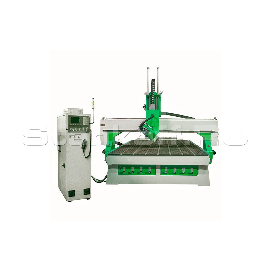

Фрезерный деревообрабатывающий станок с ЧПУ TS 1515 ATC R
Фрезерный деревообрабатывающий станок с ЧПУ TS 1515 ATC R отличается автоматической сменой инструмента, что позволяет производить обработку деталей в автоматическом режиме без участия оператора,  это сказывается на повышение производительности и уменьшение брака. Предназначены для обработки дерева, ДСП, МДФ, фанеры, полистирола, искусственного камня, акрилового стекла и оргстекла, модельного пластика.

Конструктивные особенности
Сварная жесткая станина усиленная
Станина изготовлена из толстого листового металла и профилей прямоугольного сечения, прошедшие специальную обработку отжигом. Благодаря этому конструкция обладает высокой жёсткостью и долговечностью без потери точных параметров. За счёт отсутствия вибрации достигается высокая точность обработки.
Вакуумный стол 6 зон
Оборудование оснащено мощной вакуумной станцией, которая обеспечивает быструю и надёжную фиксацию заготовки на рабочем столе. Это позволяет экономить время на установку. Также заготовку на стол можно крепить механически при помощи струбцин, для этого на столе есть Т-образный профиль.
Высокопрецизионные винтовые пары
Исключен люфт, а также обеспечивается высокоточное перемещение шпинделя по оси Z.
Высокоточные направляющие
Линейные направляющие повышенной твердости, обеспечивают высокую точность перемещения по осям X, Y и Z. Достигается высокая точность обработки и долговечность работы станка без потери точных параметров.
Шпиндель 6 кВт. HQD
Шпиндель 6 кВт. HQD
За счет высокой частоты вращения до 18 000 об/мин осуществляет обработку деталей из древесины, пластика, акрилового стекла для изготовления рекламы и сувенирной продукции. Охлаждение осуществляется принудительно с помощью вентилятора, расположенного на валу шпинделя.
Косозубая рейка
Косозубая рейка
Передача по осям X и Y станка осуществляется косозубой зубчатой рейкой. За счет применения косозубой рейки увеличивается сцепление в паре рейка-шестерня, что дает увеличение точности при работе станка. Косая рейка имеет также и скоростные преимущества перед рейкой прямой, увеличивая скорость холостого перемещения до 50 м/мин.
Серводвигатели (Delta)
Установлены на каждом узле станка для перемещения по осям X, Y и Z. Они обеспечивают высокоточное позиционирование шпинделя (до 0,01мм) в соответствии с заданной программой при высокой скорости перемещения. Данные серводвигатели хорошо зарекомендовали себя высокой степенью надежности.
Система управления «SYNTEC»
Одна из самых надёжных систем управления. Она полностью поддерживает 3D-обработку, обеспечивая высокую производительность и отличное качество получаемых изделий, малое время настройки и легкость в управлении
Пластично-роторный вакуумный насос 5,5 кВт
Обеспечивает надежную фиксацию деталей, быстроту замены заготовок и долгий срок службы рабочего стола.
Линейный магазин автоматической смены инструмента
Система автоматической смены инструмента с линейным магазином, рассчитанным на 4-6 патронов, позволяет увеличить скорость обработки деталей и избежать ошибок, связанных с человеческим фактором. Данная система, в отличии от барабанной системы смены инструмента имеет более простую конструкцию, что обеспечивает высокую степень надежности.
Централизованная система смазки
Позволяет обеспечить необходимую смазку направляющих по осям перемещения X, Y, Z.
Поворотный шпиндель
Поворотный шпиндель
Ось А (поворотный шпиндель) оснащена безлюфтовым высокоточным волновым редуктором. Угол поворота шпинделя - 180˚.
Датчик измерения длины инструмента и высоты заготовки
Осуществляет автоматический контроль длины инструмента и позволяет, начиная работу, быстро ввести данные о поверхности стола (Z=0) и о высоте материала. Обеспечивает быстрый ввод параметров, защиту поверхности стола, что повышает производительность станка и уровень безопасной работы.
Аспирационная установка
Пылеулавливающий агрегат позволяет эффективно удалять стружку и пыль из зоны обработки.
Длина рабочего поля, мм
1530
Ширина рабочего поля, мм
1530
Высота рабочего поля, мм
300
Тип направляющих
Линейные
Толщина направляющих, мм
25
Механизм привода Z шарико-винтовая передача
Механизм привода X, Y Серводвигатель
Мощность двигателя привода X, Y, Z, кВт
0,85*4
Мощность шпинделя, кВт
6
Частота вращения шпинделя, об/мин
6000-18000
Диаметр цанги ER32
Магазин для инструмента Линейный тип, 4-6 мест
Макс. скорость перемещения (холостой ход), м/мин 40
Макс. скорость гравировки, м/мин
 20
Макс. скорость фрезерования, м/мин
 30
Система управления
ЧПУ Syntec 60W-E
Команды управляющих программ G code
Программное обеспечение Type3
Напряжение питания, В
380
Потребляемая мощность, кВт
17
Габариты станка (ДxШxВ), мм
2150x2150x1670
Масса станка (вес нетто), кг
1450
