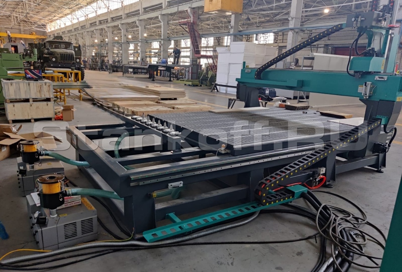

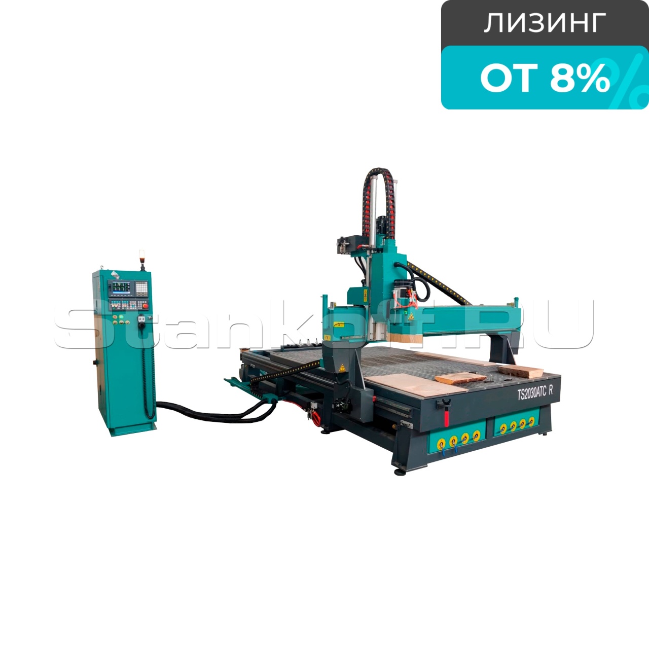

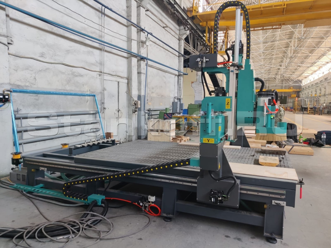

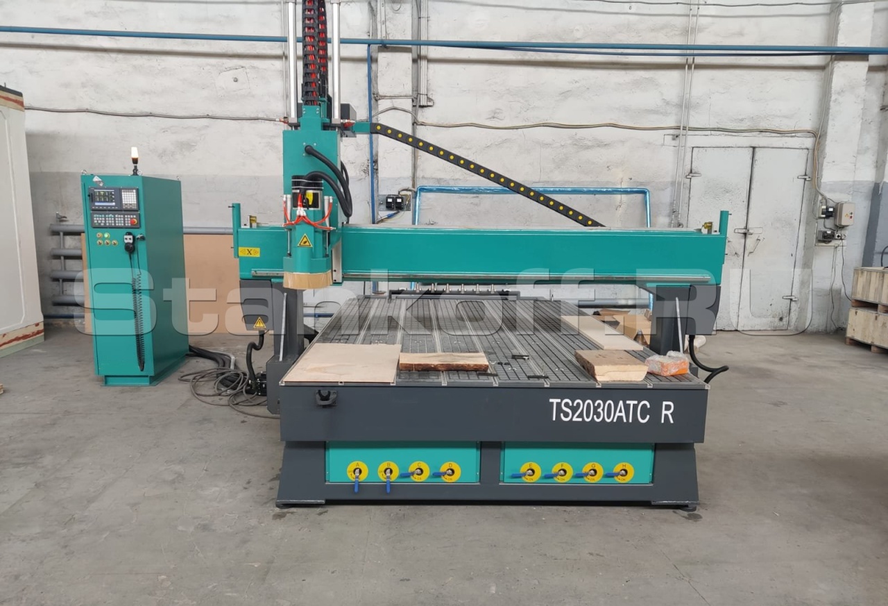

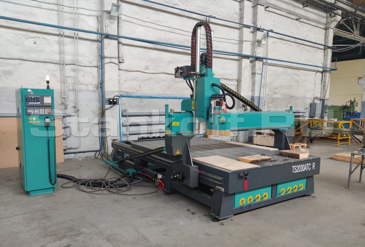

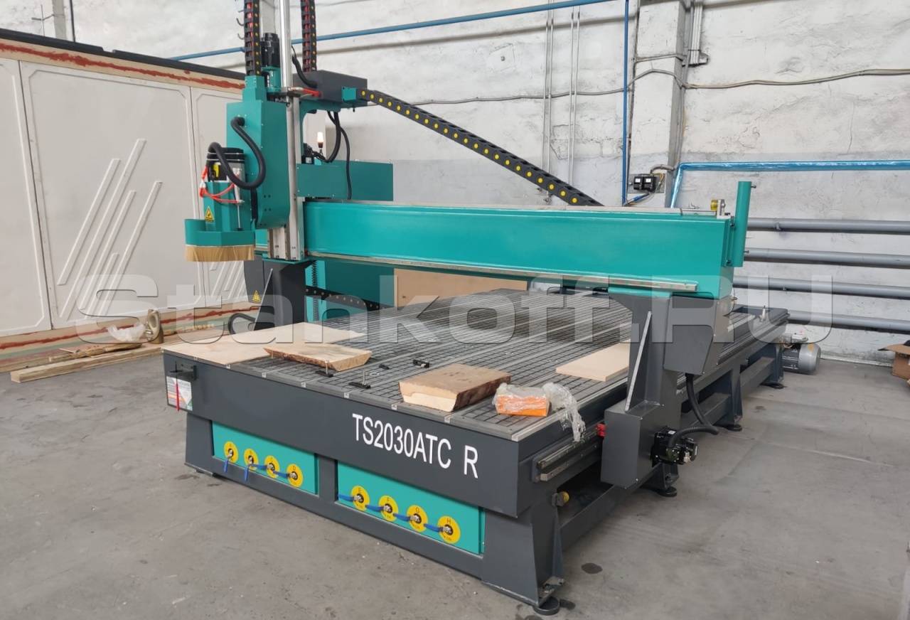

Фрезерный станок с ЧПУ TS 2030 ATC R (С поворотным шпинделем)
Применение
Станки TS 2030 ATC R являются фрезерными станками с ЧПУ с автоматической сменой инструмента, и предназначены для высокоскоростной обработки: дерева, ДСП, МДФ, фанеры, любые полистиролы, искусственный камень, акриловое стекло и оргстекло, модельный пластик.
Данные станки используются для выполнения фрезерных работ на плоских заготовках, для гравировальных работ и резьбы по дереву.
Автоматическая смена инструмента позволяет в автоматическом режиме менять инструмент, исключая человесеский фактор, тем самым повышая точность и скорость обработки.

Вакуумный стол 8 зон
Позволяет быстро и неподвижно установить заготовку на рабочий стол за счет мощной вакуумной станций по 7,5 кВт. каждая. Это позволяет экономить время на установку. Также заготовку на стол можно крепить механически при помощи струбцин. Рабочий стол имеет вакуумных 8 зон.
Вакуумные насосы 5,5 кВт
В комплекте со станком поставляется 2 вакуумных насоса роторно-пластинчатого типа мощностью 5,5 кВт.
