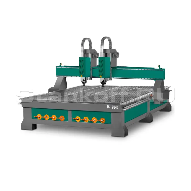

Фрезерный станок с ЧПУ TS 2040-2 PRO
Фрезерный станок с ЧПУ TS 2040-2 PRO предназначен для высокоточного фрезерования и гравирования изделий, в 2-х и 3-х мерном пространстве. Оборудование эффективно обрабатывает широкий спектр материалов, включая древесину твердых и мягких пород, композитные материалы (ДСП, ДВП, МДФ), различные полистиролы (включая ПВХ и полистиролы с поликарбонатом), искусственный камень, акриловое стекло, оргстекло и модельный пластик.

Рабочая зона X, Y, мм 2100x4000
Высота портала по оси Z, мм до 300
Направляющие X, Y, Z Линейные квадратного типа
Механизм привода X, Y Косозубая передача
Механизм привода Z Шарико-винтовая пара
Тип двигателей приводов X, Y, Z Серво-гибридный
Мощность шпинделя (с водяным охлаждением), кВт 3,2
Частота вращения шпинделя, об/мин до 24000
Макс. скорость перемещения (холостой ход), об/мин 12;30
Система управления NC Studio / DSP пульт
Команды управляющих программ G code
Программное обеспечение Type3
Габаритные размеры станка (ДxШxВ), мм 4450x2350x1650
Масса станка (нетто), кг 2200
