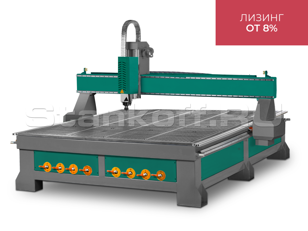

Станок модели TS 2030 PRO – является фрезерным станком с ЧПУ, и предназначен для обработки дерева, ДСП, МДФ, фанеры, любые полистиролы, искусственный камень, акриловое стекло и оргстекло, модельный пластик. Данный станок используется для выполнения фрезерных работ на плоских заготовках, для гравировальных работ и резьбы по дереву.

Cварная жесткая станина
Станина из толстолистового уголка и профилей прямоугольного сечения, прошедшие специальную термическую обработку отжигом, обеспечивают высокую жесткость конструкции, а также долговечность эксплуатации станка без потери точностных параметров. Обработка станины осуществляется на обрабатывающем центре за один установ что позволяет добиться высокой геометрической точности поверхностей на которые устанавливаются направляющие.
Стол с вакуумной подготовкой
Позволяет быстро и неподвижно установить заготовку на рабочий стол за счет мощной вакуумной станцией 5,5 кВт. (опция) . Это позволяет экономить время на установку. Также заготовку на стол можно крепить механически при помощи струбцин.
Высокоточные направляющие
Станок по всем осям оснащен квадратными линейными направляющими и каретками фирмы TBI. Сечение направляющих 20 мм. Такие направляющие в сочетании с линейными подшипниками (каретками) имеют очень высокую динамическую грузоподъемность – 21,2 кН (килоньютонов). Что в сочетание с высокой жесткостью станины и портала дает не только высокую жесткость самого станка, но также и большой рабочий ресурс.
Косозубая рейка
Косозубая рейка
ередача по осям X и Y станка осуществляется косозубой зубчатой рейкой. За счет применения косозубой рейки увеличивается сцепление в паре рейка-шестерня, что дает увеличение точности при работе станка. Косая рейка имеет также и скоростные преимущества перед рейкой прямой, увеличивая скорость холостого перемещения.
Высокопрецизионные винтовые пары
Сечение 20 мм. Исключен люфт а также обеспечивается высокоточное перемещение шпинделя по оси Z.
Шаговые двигатели
Шаговые двигатели
Индивидуальный привод перемещения портала, суппорта и шпинделя по осям X, Y и Z обеспечивает высокую точность перемещения и считывания размера, что позволяет обрабатывать изделия с высокой скоростью и точностью. Все двигатели синхронизированы через центральный процессор. Опционально возможно установит гибридные моторы.
Централизованная система смазки
Позволяет обеспечить необходимую смазку направляющих по осям перемещения X, Y, Z, при этом количество смазочного материала четко дозировано и расходуется в минимальном количестве.
Отдельно стоящий электрошкаф
Электронный шкаф управления с комплектующими от ведущих мировых производителей скомпонована в отдельно стоящий блок, изолированный от вибраций, перегрева и других внешних воздействий.
Система управления
Система управления
Самая доступная и надежная систем управления. Полная поддержка 3D-обработки, функция «LookAhead», возможность редактировать и создавать программы непосредственно у станка, простой и понятный графический интерфейс системы обеспечивают высокую производительность и качество получаемой продукции, малое время настройки и легкость в управлении.
Датчик измерения длины инструмента и высоты заготовки
Осуществляет автоматический контроль длины инструмента и позволяет, начиная работу, быстро ввести данные о поверхности стола (Z=0) и о высоте материала. Обеспечивает быстрый ввод параметров, защиту поверхности стола, что повышает производительность станка и уровень безопасной работы.
