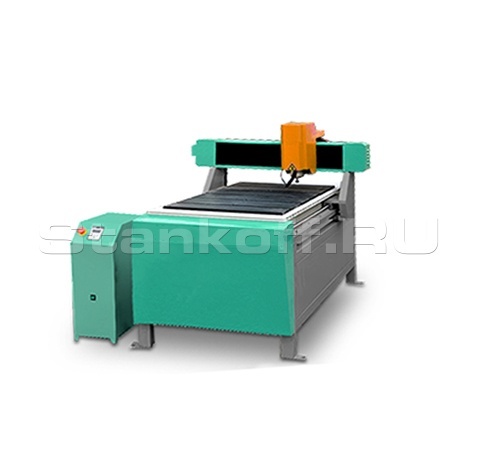

Фрезерный станок с ЧПУ TS 6090 PRO
Применение
Лёгкий и доступный промышленный станок предназначен для высокоскоростной фрезеровки и гравировки материалов, таких как дерево, оргстекло, искусственный камень и пластик. Рабочая область станка составляет 600×900 мм. Станок оснащён шпинделем с водяным охлаждением и максимальной частотой вращения до 24 000 об/мин. Для удобства обслуживания предусмотрена централизованная система смазки. Модель TS 6090 обеспечивает выполнение широкого спектра задач, включая:

Особенности конструкции
Cварная жесткая станина
Станина из толстолистового уголка и профилей прямоугольного сечения, прошедшие специальную термическую обработку отжигом, обеспечивают высокую жесткость конструкции, а также долговечность эксплуатации станка без потери точностных параметров. За счет отсутствия вибрации достигается высокая точность обработки.
Литой чугунный стол
Литой чугунный стол
Благодаря литому чугунному столу станок обладает высокой жесткостью и металлоемкостью. Станина подвергается термической обработке, что повышает срок службы станка.
Высокоточные направляющие
Круглые линейные направляющие повышенной твердости обеспечивают высокую точность перемещения по осям X, Y и Z. Высокая точность обработки и долговечность работы станка без потери точностных параметров
Шаговые двигатели
Шаговые двигатели
Индивидуальный привод перемещения портала, суппорта и шпинделя по осям X, Y и Z обеспечивает высокую точность перемещения и считывания размера, что позволяет обрабатывать изделия с высокой скоростью и точностью. Все двигатели синхронизированы через центральный процессор
Высокопрецизионные винтовые пары
Исключен люфт а также обеспечивается высокоточное перемещение шпинделя по осям Z X и Y
Шпиндель
Шпиндель
За счет высокой частоты вращения до 24 000 об/мин осуществляет обработку деталей из древесины, пластика, акрилового стекла для изготовления рекламы и сувенирной продукции. Шпиндель охлаждается за счет водяного насоса.
Отдельно стоящий электрошкаф
Электронный блок управления с комплектующими ведущих мировых производителей скомпонована в отдельный блок, изолированный от вибраций, перегрева и других внешних воздействий.
Система управления
Система управления
Самая доступная и надежная систем управления «NC STUDIO». Полная поддержка 3D-обработки, возможность редактировать и создавать программы непосредственно у станка, простой и понятный графический интерфейс системы. Система обеспечивает высокую производительность и качество получаемой продукции, малое время настройки и легкость в управлении. Для установки необходимо установить Плату «NC STUDIO» в системный блок и подключить при помощи DATA кабеля со станком
Датчик измерения длины инструмента и высоты заготовки
Осуществляет автоматический контроль длины инструмента и позволяет, начиная работу, быстро ввести данные о поверхности стола (Z=0) и о высоте материала. Обеспечивает быстрый ввод параметров, защиту поверхности стола, что повышает производительность станка и уровень безопасной работы
