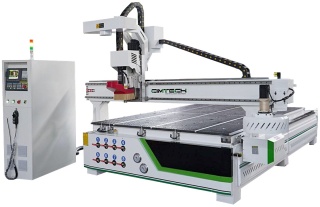

Фрезерный станок с ЧПУ CIMTECH CMT2130-ATC
Станок предназначен для высококачественного фрезерования и гравирования поверхностей деталей и заготовок по плоскости (программное обеспечение 2D) и в 3-х мерном пространстве (3D фрезерование).

Рабочая зона (X, Y, Z), мм 2100 х 3000 х 250
Смена инструмента револьверная, 12 фрез
Частота вращения шпинделя, об/мин 24 000
Максимальная скорость фрезерования, м/мин. 25
Максимальная скорость перемещения шпинделя, м/мин 90
Тип патрона шпинделя HQD
Мощность шпинделя, кВт 9
Охлаждение шпинделя воздушное
Мощность вакуумного насоса, кВт 8 (2х4)
Рабочие команды HPGL, G коды
Габаритные размеры, мм 3500 х 2200 х 2100
Вес, кг 2350
