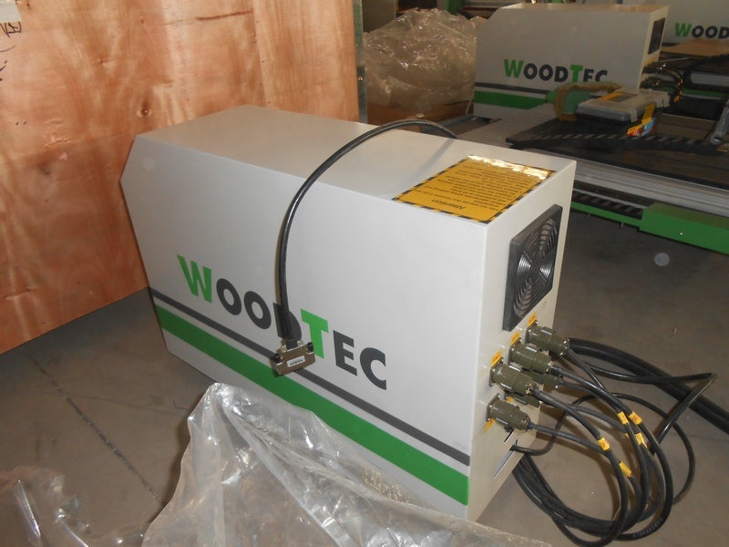

Шкаф с электрокомпонентами станка
1

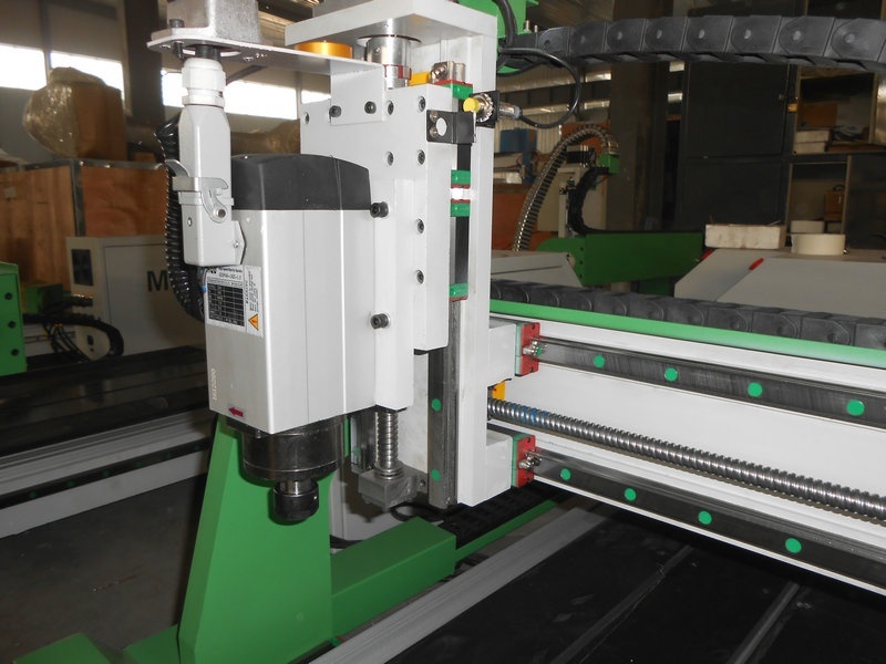

Высокоточные линейные направляющие повышенной жесткости «HIWIN»
За счет повышенной устойчивости и жесткости обеспечивают высокую точность перемещения портала и высокооборотного шпинделя по осям Х, Y, Z. Достигается высокая точность обработки и долговечность работы станка без потери точностных параметров.
Высокопрецизионные шариковинтовые пары
За счет практически полного исключения люфта обеспечивается высокоточное перемещение портала, суппорта и шпинделя по осям X, Y и Z при выполнении обработки по программе с использованием ЧПУ сложных изделий с высокой степенью точности.

Промышленный электрошпиндель 1,5 кВт - 18 000 об/мин «HQD» (Китай)
В основу конструкции шпинделя положены лучшие конструктивные решения ведущего мирового производителя шпинделей - компании HSD (Италия). Высокая частота вращения (18 000 об/мин) и оптимальная мощность (1,5 кВт) дает возможность осуществлять обработку деталей из древесины, а также ДСП, МДФ, пластика, акрилового стекла и других материалов для изготовления мебели, дверей, рекламной и сувенирной продукции с высоким качеством.
Охлаждение двигателя воздушное от вентилятора установленного на валу шпинделя.
