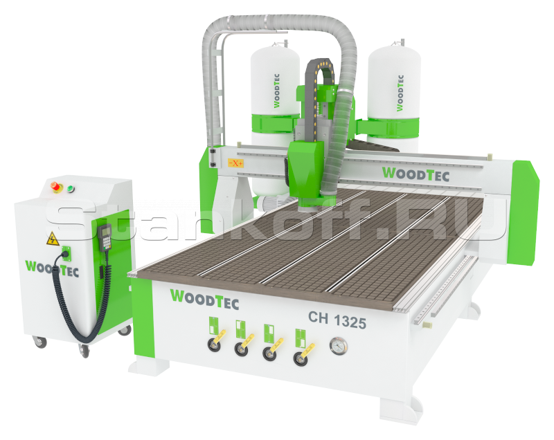

Фрезерно-гравировальный станок с ЧПУ WoodTec CH-1325
Фрезерно-гравировальный станок с ЧПУ WoodTec CH-1325 — используется для высокоточной 2D и 3D фрезеровки, а также гравировальных работ по различным материалам. Широко применяется в различных отраслях промышленности, таких как изготовление мебели, дверей, фасадов, рекламы, сувенирной продукции, мастер моделей и многих других.

Конструктивные особенности:
Цельносварная станина
Станина станка выполнена из толстостенных прямоугольных труб, что наряду с большим количеством поперечных балок, обеспечивают отличный уровень жесткости и виброустойчивости. Обработка технологических пазов и площадок производится за одну установку, что обеспечивает правильное размещение на станине всех комплектующих и в последствии высокую точность обработки.
Стальной портал:
Стальной портал:
Конструкция портала выполнена из стальных труб прямоугольного сечения с толщиной стенок более 8 мм, дополнительно усиленных рёбрами жёсткости, что обеспечивает высокую жёсткость конструкции, точность обработки и в отличает от алюминиевого портала исключает возможность перекоса.
Стальные опоры портала:
Портал устанавливается на массивные стальные опоры, которые в совокупности с ним обеспечивают максимальную жёсткость конструкции и полностью исключают возможность деформации.
Высокоточные линейные направляющие повышенной жесткости:
За счет повышенной устойчивости и жесткости обеспечивают высокую точность перемещения портала и высокооборотного шпинделя по осям Х, Y, Z. Достигается высокая точность обработки и долговечность работы станка без потери точностных параметров. Подшипники оснащены тавотницами, что позволяет закачивать в них смазку, которую рекомендует производитель.
Высокопрецизионные шариковинтовые пары:
Данная система обеспечивает высокоточное перемещение портала, суппорта и шпинделя по оси Z и полностью исключает возможность люфта.
Косозубая рейка по осям Х и У:
Для перемещения по осям Х и Y на станке используется косозубая рейка. Это решение позволяет добиться высоких скоростных показателей без ущерба точности обработки.
Вакуумный рабочий стол с
Вакуумный рабочий стол с "Т"-пазами для механического крепления:
Алюминиевый рабочий стол, покрытый износостойким пластиком имеет Т-пазы для механического крепления заготовок с помощью струбцин и подготовку под вакуум, которая при подключении вакуумного насоса обеспечивает надёжное крепление заготовок.
Промышленный электрошпиндель 5,5 кВт - 18000 об/мин
Промышленный электрошпиндель 5,5 кВт - 18000 об/мин "HQD" (Китай):
В основу конструкции шпинделя положены лучшие конструктивные решения ведущего мирового производителя шпинделей - компании HSD (Италия). Высокая частота вращения (18 000 об/мин) и оптимальная мощность (5,5 кВт) дает возможность осуществлять обработку деталей из древесины, а также ДСП, МДФ, пластика, акрилового стекла и других материалов для изготовления мебели, дверей, рекламной и сувенирной продукции с высоким качеством.
Шпиндель охлаждается воздушно, что является современным способом (никаких ведер и баков с водой за которыми нужно следить).
Высокоточные шаговые двигатели:
Для перемещения по всем осям в конструкции станка применены промышленные шаговые двигатели, точность и надежность которых обеспечивает бесперебойную работу и стабильно высокое качество выпускаемой продукции.
Датчик измерения и калибровки длины инструмента:
Осуществляет контроль длины инструмента и позволяет, начиная работу, быстро ввести данные о поверхности стола (Z=0) и о высоте материала. Обеспечивает быстрый ввод параметров, защиту поверхности стола, что повышает производительность станка и уровень безопасной работы.
Пульт управления (Rich auto A11):
Удобный и эргономичный пульт управления, предназначен для управления станком в ручном режиме. Значительно облегчает работу оператора во время настройки станка, а также снижает риск повреждения оборудования в процессе обработки. Позволяет загружать программы обработки непосредственно с флэш-носителей, не используя специально установленный компьютер.
Аспирационный кожух и пылеулавливающий агрегат:
В базовом исполнении станок оснащен защитным кожухом, который позволяет подключать пылеулавливающие агрегаты и эффективно удалять пыли и стружки из зоны обработки. Станок укомплектован пылеулавливающим агрегатом мощностью 3 кВт., что является несомненным преимущество по отношению к станкам других производителей.
Программное обеспечение «ArtCAM»
С ArtCAM Express вы можете моделировать и обрабатывать 2D и 3D модели быстро и просто. Это система начального уровня, и поэтому от пользователя требуется минимум знаний об обработке, она идеально подходит для неопытных пользователей. Единый инструментарий этой программы разработан так, чтобы последовательно охватить весь процесс от разработки эскиза до получения законченного изделия или штампа. ArtCAM позволяет делать гравировку, обработку металлов, резьбу по дереву и многое другое.

Размеры зоны обработки X и Y, наибольшие, мм 1300х2500
Перемещение шпинделя по оси Z, мм 300
Система смены инструмента Ручная (цанговый, фиксация гайкой)
Тип передачи по оси Z ШВП
Тип передачи по оси X и Y Косозубые рейки
Тип рабочего стола Вакуумный и механический с «Т»- пазами крепления 4 зоны
Тип электродвигателей перемещения Шаговые
Скорость рабочего хода, м/мин от 0 до 10
Скорость холостого хода, м/мин от 0 до 17
Частота вращения шпинделя, об/мин от 0 до 18000
Мощность шпинделя, кВт 5,5
Тип охлаждения шпинделя Воздушное
Тип цанги ER32
Посадочный диаметр инструмента, наибольший, мм 20
Напряжение, В 380
Частота тока, Гц 50
Общая установленная мощность, кВт 7,5
Габаритные размеры, мм 3000х1500х1200
Вес нетто, кг 1200
