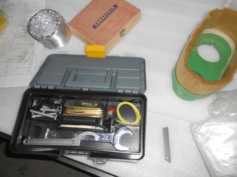

Комплектация
№ Наименование Кол-во, шт. Примечание
1 Электрошпиндель HQD, Китай.(воздушное охлаждение) 1 5,5 кВт 18 000 об/мин
2 Частотный преобразователь для плавного изменения оборотов электрошпинделя 1

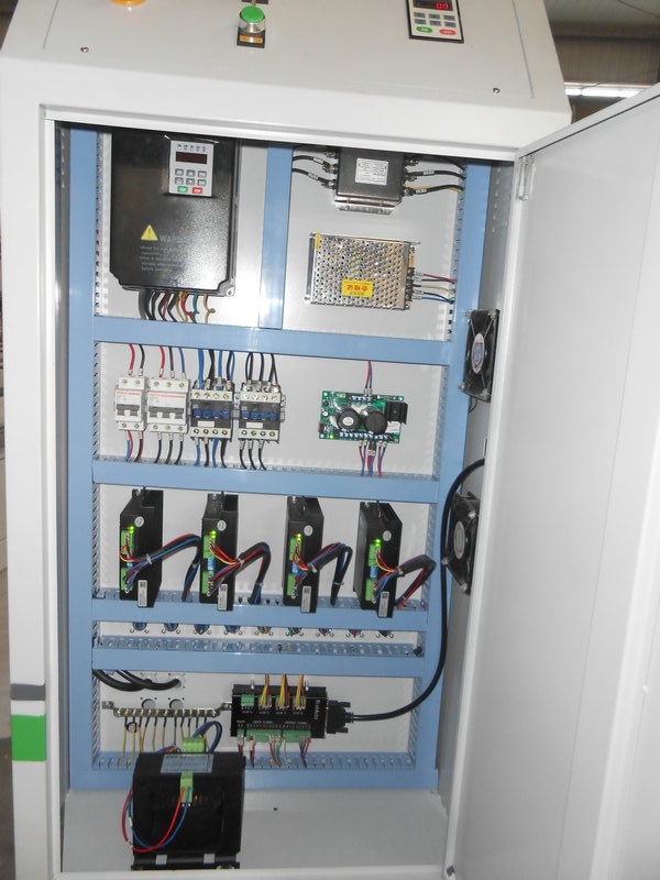

3 Шкаф с электрокомпонентами станка 1
4 Ручной пульт управления станком Rich Auto 1 A11 version
5 Датчик измерения и калибровки инструмента 1 Ручное позиционирование
6 Алюминиевый стол с «T-пазами» для механической фиксации деталей 1
7 Шаговые электродвигатели осевого перемещения 3
8 Линейные направляющие прямоугольного сечения по оси X, Y, Z (комплект) 3
9 Передача при помощи косозубых реек по осям X, Y (комплект) 2
10 Шарико-винтовая передача  по оси  Z (комплект) 1
11 Набор фрез для обработки дерева/МДФ/ДСП 1
12 Набор цанг (фиксация гайкой) 1 ER32
13 Набор гаечных ключей для обслуживания станка 1
14 Струбцина для механического крепления деталей 8
15 Ящик с ЗИП 1
16 Аспирационный кожух на шпиндель 1
17 Программное обеспечение 1 на русском языке
18 Руководство пользователя 1 на русском языке

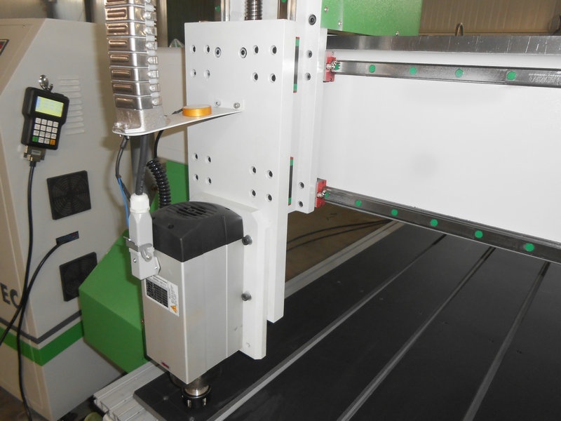

Промышленный электрошпиндель 5,5 кВт - 18 000 об/мин «HQD» (Китай)
В основу конструкции шпинделя положены лучшие конструктивные решения ведущего мирового производителя шпинделей - компании HSD (Италия). Высокая частота вращения (18 000 об/мин) и оптимальная мощность (5,5 кВт) дает возможность осуществлять обработку деталей из древесины, а также ДСП, МДФ, пластика, акрилового стекла и других материалов для изготовления мебели, дверей, рекламной и сувенирной продукции с высоким качеством.
Шпиндель охлаждается воздушно, что является современным способом (никаких ведер и баков с водой за которыми нужно следить).
