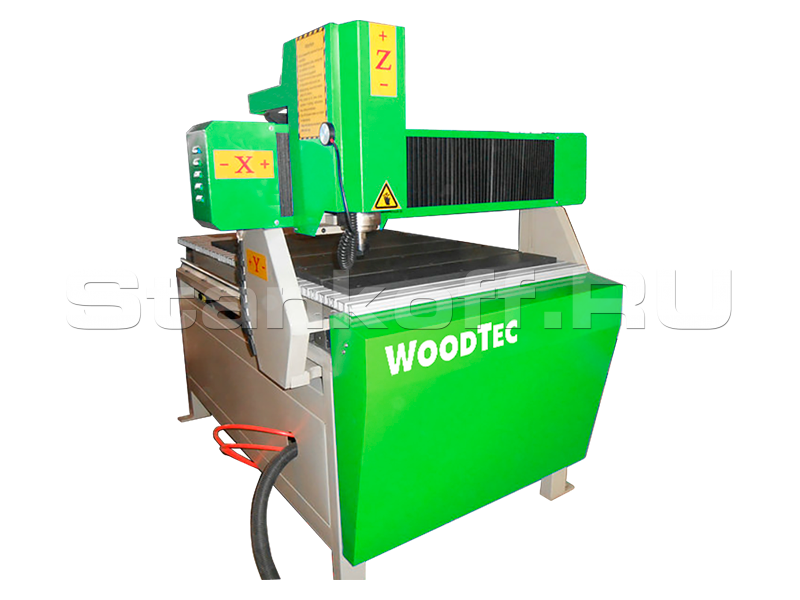

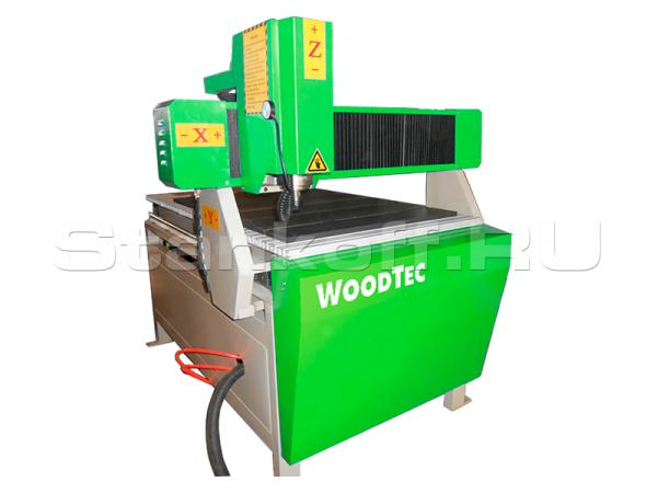

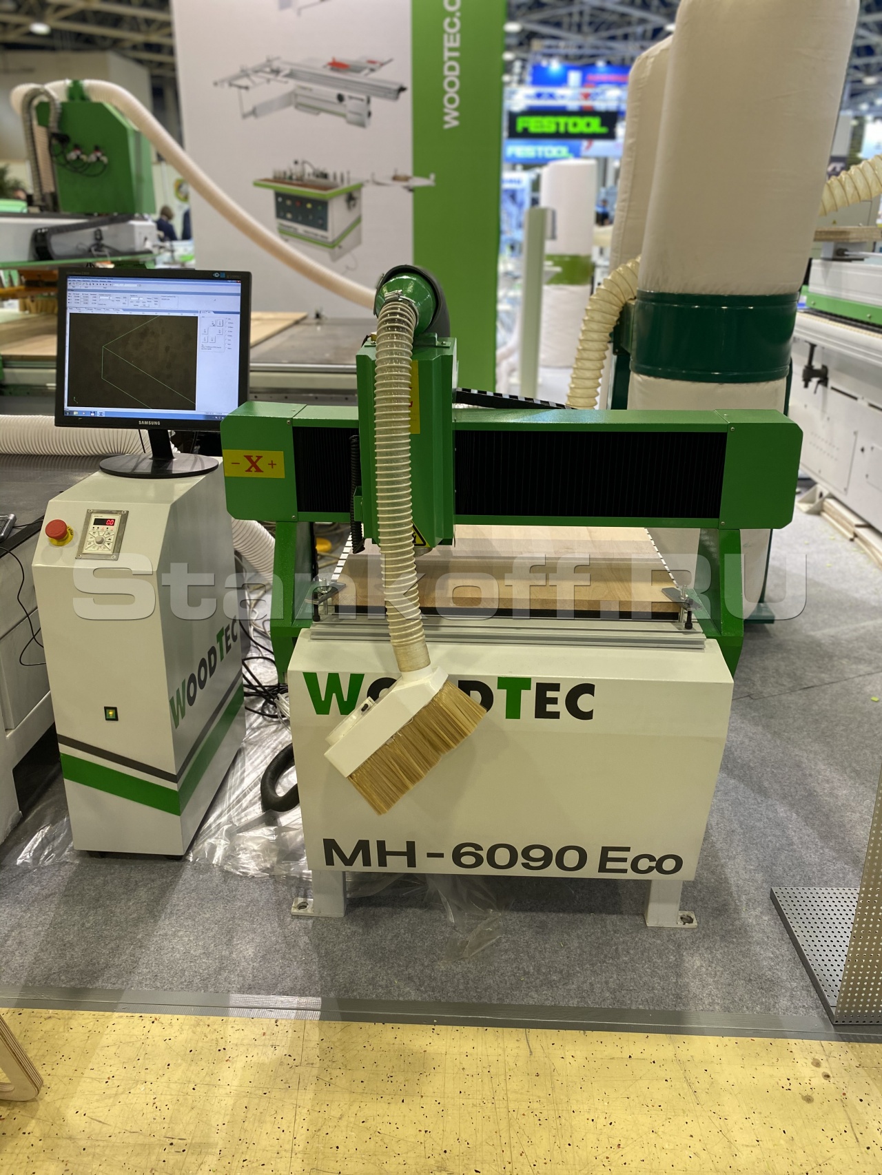

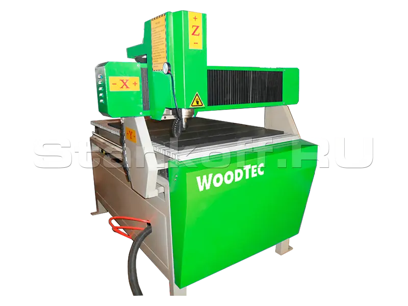

Фрезерно-гравировальный станок с ЧПУ WoodTec MH-6090 1,5 ECO
Надежно зарекомендовавший себя станок давно используют для выполнения фрезерных работ в 2D и 3D пространстве. В гравировальных работах и резьбах по дереву, различных отраслях промышленности, бизнесе и хобби. Основное использование — это изготовление дверей, мебели и элементов изделий в фасадах, ювелирных мастерских, изготовление сувениров, скульптур и многое другое.

Конструктивные особенности
Высокоточные цилиндрические линейные направляющие
Полированные валы на опоре. Алюминиевая опора устраняет основной недостаток направляющих валов - прогиб, и увеличивает грузоподъемность, жесткость и точность перемещения. Используются в качестве направляющих в системах точных линейных перемещений - линейных модулях, осях с ЧПУ, во фрезерных, гравировальных станках, 3D-принтерах.
Высокопрецизионные шариковинтовые пары
За счет практически полного исключения люфта обеспечивается высокоточное перемещение портала, суппорта и шпинделя по осям X, Y и Z при выполнении обработки по программе с использованием ЧПУ сложных изделий с высокой степенью точности.
Рабочий стол с «Т» - пазами
Рабочий стол станка изготовлен из алюминия. Стол оснащен «Т» - пазами для механического крепления заготовок. Поверхность стола, в зоне обработки, покрыта специальным защитным слоем из износостойкого пластика. В случаях ошибок и прохождения инструмента ниже нулевой точки заготовки, защитный слой сохраняет инструмент и стол от повреждений.
Промышленный электрошпиндель 1,5 кВт - 24 000 об/мин (Китай)
Высокая частота вращения (24 000 об/мин) и оптимальная мощность (1,5 кВт) дает возможность осуществлять обработку деталей из древесины, а также ДСП, МДФ, пластика, акрилового стекла и других материалов для изготовления мебели, дверей, рекламной и сувенирной продукции с высоким качеством.
Охлаждение двигателя жидкостное.
Аспирационный кожух
Аспирационный кожух
В базовом исполнении станок оснащен защитным кожухом , который позволяет подключать пылеулавливающие агрегаты и эффективно удалять пыли и стружки из зоны обработки
Датчик измерения и калибровки длины инструмента
Осуществляет автоматический контроль длины инструмента и позволяет, начиная работу, быстро ввести данные о поверхности стола (Z=0) и о высоте материала. Обеспечивает быстрый ввод параметров, защиту поверхности стола, что повышает производительность станка и уровень безопасной работы.
Высокоточные шаговые двигатели
Для перемещения по всем осям в конструкции станка применены промышленные шаговые двигатели, точность и надежность которых обеспечивает бесперебойную работу и стабильно высокое качество выпускаемой продукции.

Размеры рабочего стола, мм 890 х 1200
Размеры зоны обработки X и Y, наибольшие, мм 600 х 900
Перемещение шпинделя по оси Z, мм 80
Система смены инструмента Ручная (цанговый, фиксация гайкой)
Тип передачи по осям X, Y, Z ШВП
Тип рабочего стола Механический с «Т»- пазами крепления
Тип электродвигателей перемещения шаговые
Скорость рабочего хода, м/мин 0 – 4
Скорость холостого хода, м/мин 0 – 6
Частота вращения шпинделя, об/мин 0 – 24 000
Мощность шпинделя, кВт 1,5
Тип охлаждения шпинделя жидкостное
Тип цанги ER11
Посадочный диаметр инструмента, наибольший, мм 7
Напряжение, В 220
Частота тока, Гц 50
Общая установленная мощность, кВт 1,95
Габаритные размеры станка в упаковке
Длина, мм 1400
Ширина, мм 1100
Высота, мм 1000
Вес, кг 350
