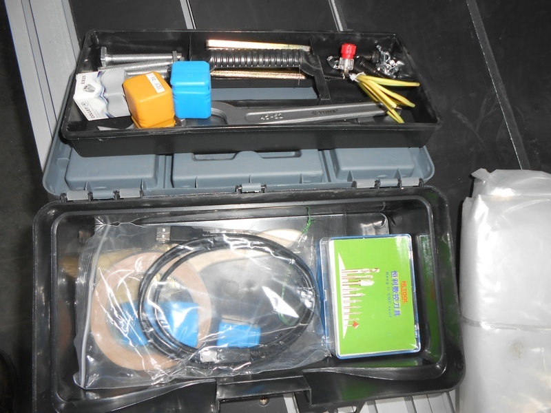

Комплектация
Наименование
Кол-во, шт.
Примечание
1
Электрошпиндель HQD, Китай.(воздушное охлаждение)
1
3,5 кВт 18 000 об/мин, ER25
2
Частотный преобразователь для плавного изменения оборотов электрошпинделя
1
3

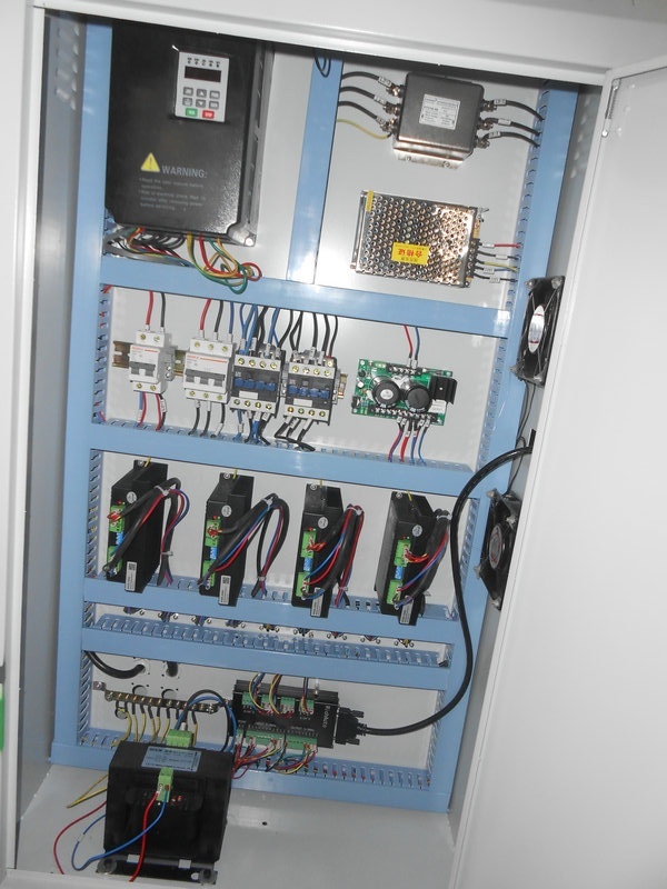

Шкаф с электрокомпонентами станка
1
4
Ручной пульт управления станком Rich Auto
1
A11 version
5
Датчик измерения и калибровки инструмента
1
Ручное позиционирование
6
Рабочий стол с «T-пазами» для возможности механической фиксации
1
7
Шаговые электродвигатели осевого перемещения
3
8
Линейные направляющие прямоугольного сечения по оси X,Y,Z (комплект)
3
9
Передача при помощи косозубых реек по осям Y, Z (комплект)
2
10
Шарико-винтовая передача  по оси  Z (комплект)
1
11
Набор фрез для обработки дерева/МДФ/ДСП
1
12
Набор цанг (фиксация гайкой)
1
ER25
13
Набор гаечных ключей для обслуживания станка
1
14
Струбцина для механического крепления деталей
8
15
Ящик с ЗИП
1
16
Аспирационный кожух на шпиндель.
1
17
Программное обеспечение
1
на русском языке
18
Руководство пользователя
1
на русском языке

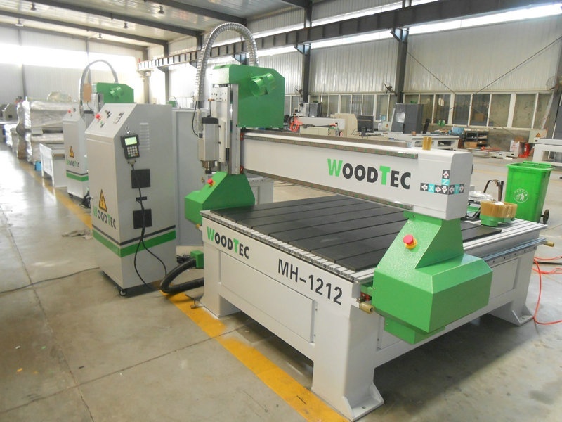

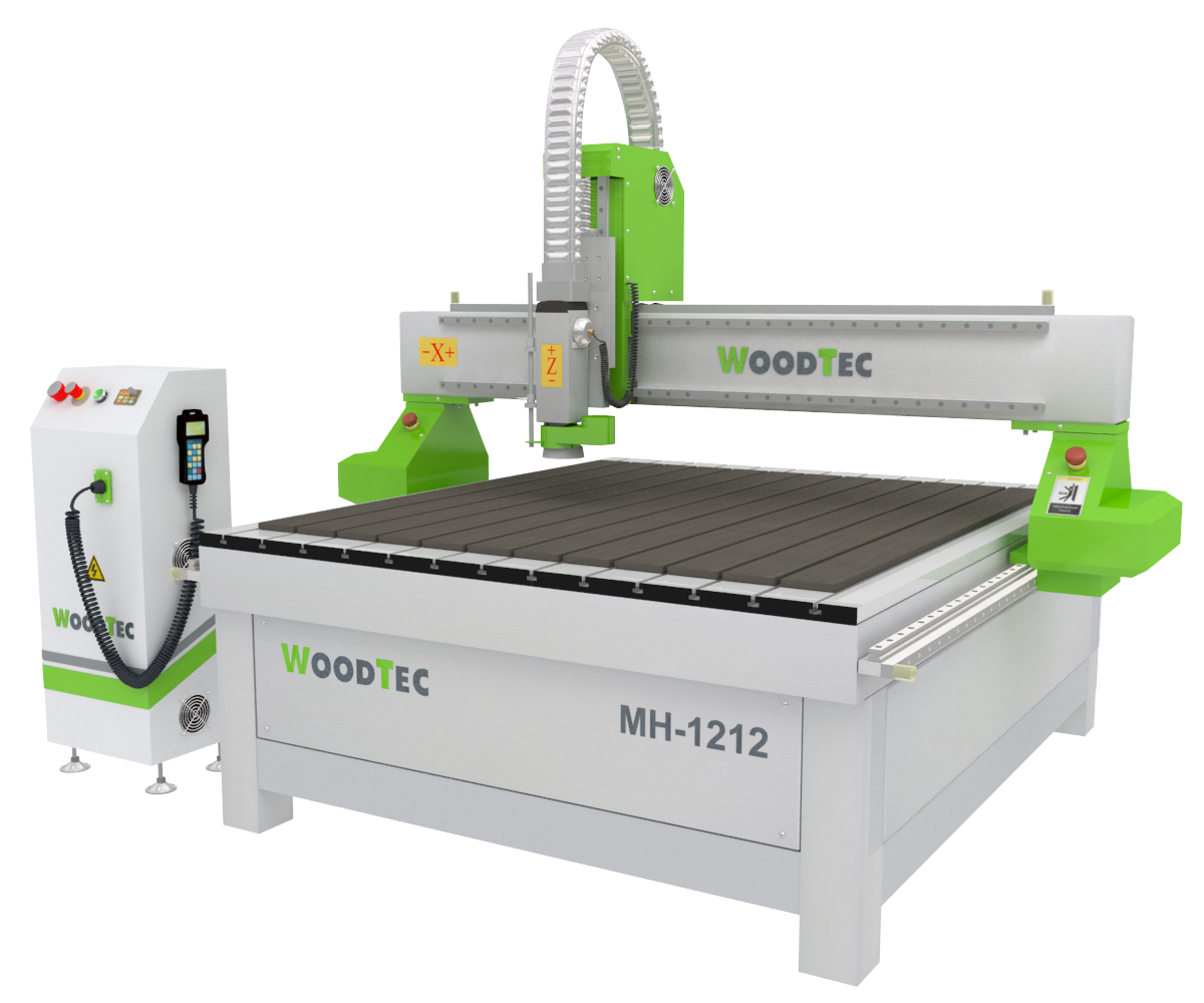

Конструктивные особенности
Цельносварная станина
Станина станка выполнена из толстостенных прямоугольных труб, что наряду с большим количеством поперечных балок, обеспечивают отличный уровень жесткости и виброустойчивости.
Высокоточные линейные направляющие повышенной жесткости «HIWIN»
За счет повышенной устойчивости и жесткости обеспечивают высокую точность перемещения портала и высокооборотного шпинделя по осям Х, Y, Z. Достигается высокая точность обработки и долговечность работы станка без потери точностных параметров.
Высокопрецизионные шариковинтовые пары «HIWIN»
За счет полного исключения люфта обеспечивается высокоточное перемещение портала, суппорта и шпинделя по оси Z при выполнении обработки по программе с использованием ЧПУ сложных изделий с высокой степенью точности.
Косозубая рейка по осям Х и Y
Перемещения по осям Х и Y нас станке используется косозубая рейка. Это решение позволяет добиться высоких скоростных показателей без ущерба точности обработок.

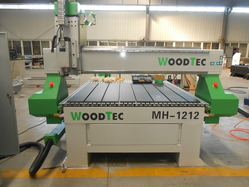

Рабочий стол с «Т» - пазами
Рабочий стол станка изготовлен из алюминия. Стол оснащен «Т» - пазами для механического крепления заготовок. Поверхность стола, в зоне обработки, покрыта специальным защитным слоем из износостойкого пластика. В случаях ошибок и прохождения инструмента ниже нулевой точки заготовки, защитный слой сохраняет инструмент и стол от повреждений.
Промышленный электрошпиндель 3,5 кВт - 18 000 об/мин «HQD» (Китай)
В основу конструкции шпинделя положены лучшие конструктивные решения ведущего мирового производителя шпинделей - компании HSD (Италия). Высокая частота вращения (18 000 об/мин) и оптимальная мощность (3,5 кВт) дает возможность осуществлять обработку деталей из древесины, а также ДСП, МДФ, пластика, акрилового стекла и других материалов для изготовления мебели, дверей, рекламной и сувенирной продукции с высоким качеством.
Охлаждение двигателя воздушное от вентилятора установленного на валу шпинделя.
Аспирационный кожух
Аспирационный кожух
В базовом исполнении станок оснащен защитным кожухом , который позволяет подключать пылеулавливающие агрегаты и эффективно удалять пыли и стружки из зоны обработки
Датчик измерения и калибровки длины инструмента
Осуществляет автоматический контроль длины инструмента и позволяет, начиная работу, быстро ввести данные о поверхности стола (Z=0) и о высоте материала. Обеспечивает быстрый ввод параметров, защиту поверхности стола, что повышает производительность станка и уровень безопасной работы.
Высокоточные шаговые двигатели
Для перемещения по всем осям в конструкции станка применены промышленные шаговые двигатели, точность и надежность которых обеспечивает бесперебойную работу и стабильно высокое качество выпускаемой продукции.
Пульт управления (Rich AUTO a11)
Удобный и эргономичный пульт управления, предназначен для управления станком в ручном режиме. Значительно облегчает работу оператора во время настройки станка, а также снижает риск повреждения оборудования в процессе обработки. Позволяет загружать программы обработки непосредственно с флэш-носителей не используя специально установленный компьютер.
Программное обеспечение «ArtCAM Express»
С ArtCAM Express вы можете моделировать и обрабатывать 2D и 3D модели быстро и просто. Это система начального уровня, и поэтому от пользователя требуется минимум знаний об обработке, она идеально подходит для неопытных пользователей. Единый инструментарий этой программы разработан так, чтобы последовательно охватить весь процесс от разработки эскиза до получения законченного изделия или штампа. ArtCAM Express позволяет делать гравировку, обработку металлов, резьбу по дереву и многое другое.
