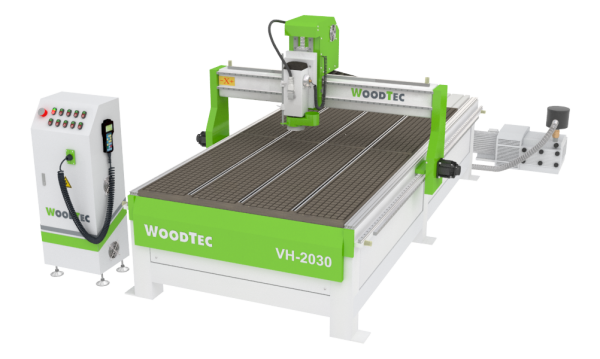

Фрезерно-гравировальный станок с ЧПУ WoodTec VH-2030
Надежно зарекомендовавший себя станок давно используют для выполнения фрезерных работ в 2D и 3D пространстве. В гравировальных работах и резьбе по дереву, различных отраслях промышленности, бизнесе и хобби. Основное использование — это изготовление дверей, мебели и элементов изделий в фасадах, ювелирных мастерских, изготовление сувениров, скульптур и многое другое.

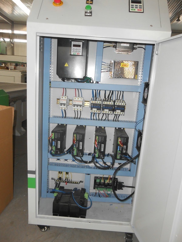

Шкаф с электрокомпонентами станка
1

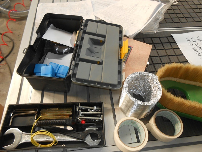

Набор гаечных ключей для обслуживания станка
1
14
Струбцина для механического крепления деталей
8
15
Ящик с ЗИП
1

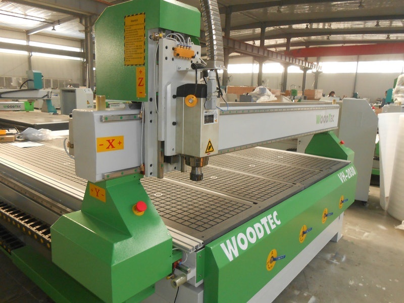

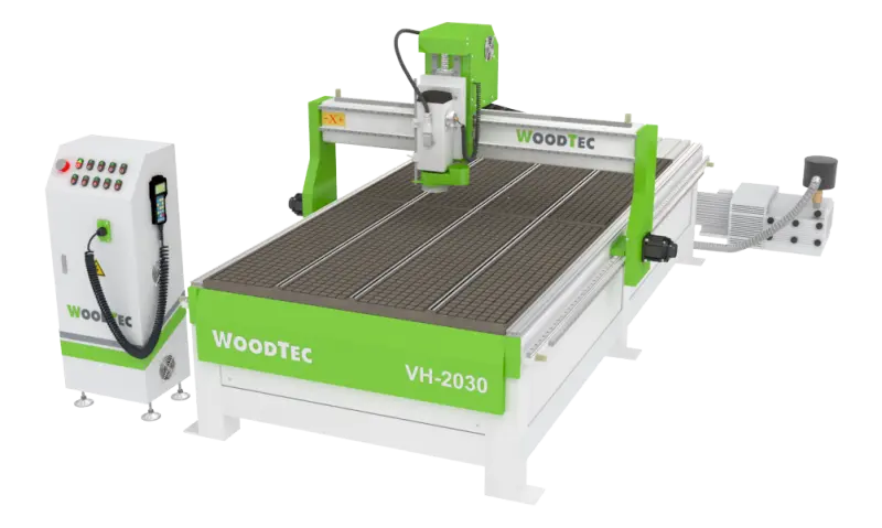

Конструктивные особенности
Цельносварная станина
Станина станка выполнена из толстостенных прямоугольных труб, что наряду с большим количеством поперечных балок, обеспечивают отличный уровень жесткости и виброустойчивости.
Высокоточные линейные направляющие повышенной жесткости
За счет повышенной устойчивости и жесткости обеспечивают высокую точность перемещения портала и высокооборотного шпинделя по осям Х, Y, Z. Достигается высокая точность обработки и долговечность работы станка без потери точностных параметров.
Высокопрецизионные шариковинтовые пары
За счет полного исключения люфта обеспечивается высокоточное перемещение портала, суппорта и шпинделя по оси Z при выполнении обработки по программе с использованием ЧПУ сложных изделий с высокой степенью точности.
Косозубая рейка по осям Х и У
Перемещения по осям Х и Y нас станке используется косозубая рейка. Это решение позволяет добиться высоких скоростных показателей без ущерба точности обработок.

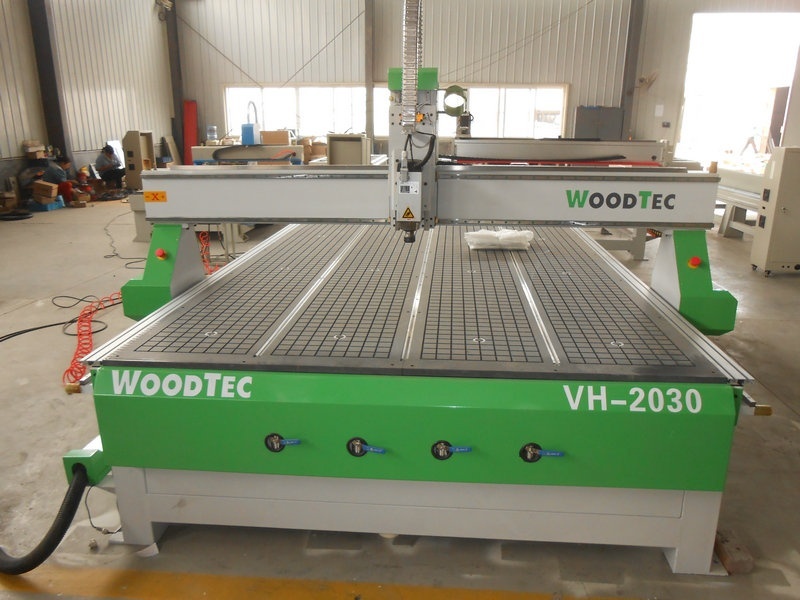

Вакуумный рабочий стол с «Т» - пазами для механического крепления
Алюминиевый рабочий стол, покрытый износостойким пластиком, специально разработанным для совместного использования с вакуумным насосом. Такой стол позволяет быстро и неподвижно установить заготовку на рабочий стол за счет мощной вакуумной станции 5,5 кВт (2 шт). Также заготовку на стол можно крепить механически при помощи струбцин, для этого стол разделили на 4 зоны с помощью Т-образного профиля. В отличии от многих этот вакуумный насос роторно-пластинчатого принципа, который работает в разы дольше чем все конкуренты.

Пульт управления (RICH AUTO A11)
Удобный и эргономичный пульт управления, предназначен для управления станком в ручном режиме. Значительно облегчает работу оператора во время настройки станка, а также снижает риск повреждения оборудования в процессе обработки. Позволяет загружать программы обработки непосредственно с флэш-носителей не используя специально установленный компьютер.

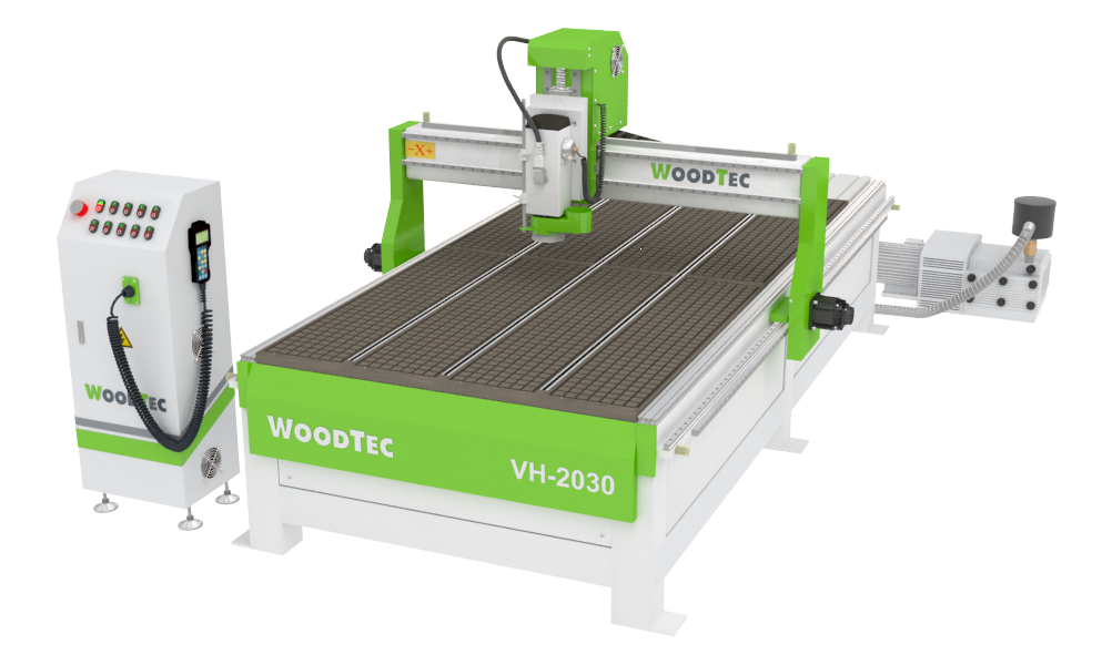

Технические характеристики фрезерно-гравировального станка с ЧПУ WoodTec VH-2030
Размеры зоны обработки X и Y, наибольшие, мм
2000 х 3000
Перемещение шпинделя по оси Z, мм
230
Система смены инструмента
Ручная (цанговый)
Тип передачи по оси Z
ШВП
Тип передачи по оси X и Y
Косозубые рейки
Тип рабочего стола
Вакуумный стол с T-пазами  и 2 вакуумных насоса по  5.5 кВт (160м3/ч) каждый
Тип электродвигателей перемещения
шаговые
Скорость рабочего хода, м/мин
0 – 10
Скорость холостого хода, м/мин
0 – 17
Частота вращения шпинделя, об/мин
0 – 18 000
Мощность шпинделя, кВт
6
Тип охлаждения шпинделя
воздушное
Тип цанги
ER32
Посадочный диаметр инструмента, наибольший, мм
20
Напряжение, В
380
Частота тока, Гц
50
Общая установленная мощность, кВт
18,5
Габаритные размеры станка в упаковке, мм
3450х2350х1650 мм
Масса станка (брутто), кг
1700
