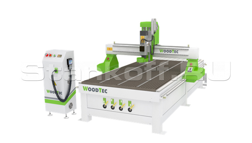

Фрезерно-гравировальный станок с ЧПУ WoodTec HP 1325
Рекомендуем предложения
Фрезерно-гравировальный станок с ЧПУ WoodTec HP 1325 — надежно зарекомендовавший себя станок давно используют для выполнения фрезерных работ в 2D и 3D пространстве. В гравировальных работах и резьбах по дереву, различных отраслях промышленности, бизнесе и хобби. Основное использование — это изготовление дверей, мебели и элементов изделий в фасадах, ювелирных мастерских, изготовление сувениров, скульптур и многое другое.
Виды обрабатываемых материалов:
Основное использование в обработке дерева, ДСП, МДФ, фанеры, любых полистиролов, искусственного камня, акрилового стекла и оргстекла, модельного пластика, цветного металла.

| Технические характеристики Фрезерно-гравировального станка с ЧПУ WoodTec HP 1325 | |
| Размеры зоны обработки X и Y, наибольшие, мм | 1300х2500 |
| Перемещение шпинделя по оси Z, мм | 230 |
| Система смены инструмента | Полуавтоматическая |
| Тип передачи по оси Z | ШВП |
| Тип передачи по оси X и Y | Косозубые рейки |
| Тип рабочего стола | Вакуумный и механический с «Т»- пазами крепления 4 зоны |
| Тип электродвигателей перемещения | Шаговые |
| Скорость рабочего хода, м/мин | 0-10 |
| Скорость холостого хода, м/мин | 0-17 |
| Частота вращения шпинделя, об/мин | 0-18000 |
| Мощность шпинделя, кВт | 9 |
| Тип охлаждения шпинделя | Воздушное |
| Тип цанги | ER32 |
| Посадочный диаметр инструмента, наибольший, мм | 20 |
| Напряжение, В | 380 |
| Частота тока, Гц | 50 |
| Общая установленная мощность, кВт | 17,5 |
| Габаритные размеры, мм | 3050х1500х1490 |
| Вес нетто, кг | 1400 |
