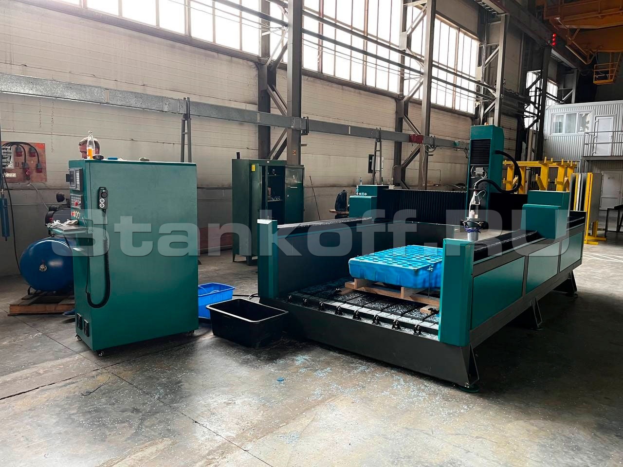

Фрезерный станок с ЧПУ с автосменой инструмента TS 1530 ATC M
Фрезерный станок с ЧПУ с автосменой инструмента TS 1530 ATC M предназначен для точного фрезерования и гравировки различных материалов, включая натуральный и искусственный камень, древесину, композиты, цветные металлы, полистиролы, оргстекло и модельный пластик, с возможностью работы в 2D и 3D. Комплектная система смазочно-охлаждающей жидкости (СОЖ) делает его идеальным для обработки этих материалов, обеспечивая качество и долговечность.

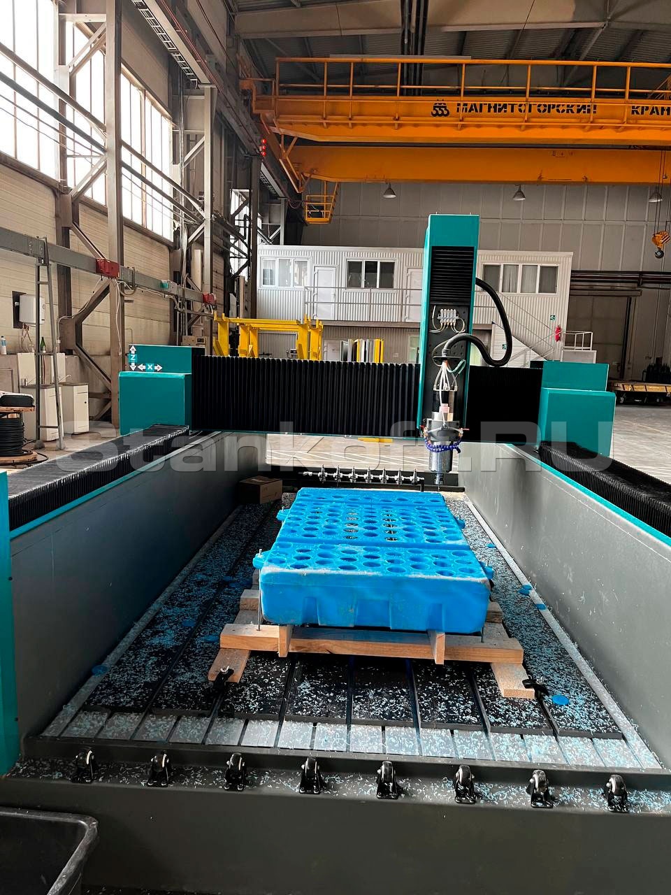

Стол представляет из себя герметичную ванну для сбора СОЖ. Стол имеет покрытие алюминиевым профилем с T - образными пазами и защитным пластиком PVC (жертвенник).

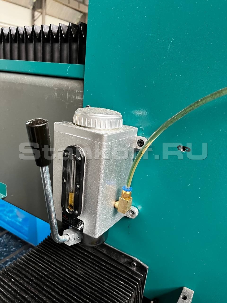

Система централизованной смазки
Позволяет обеспечить смазку направляющих по всем осям, при этом количество смазочного материала четко дозировано и расходуется в минимальном количестве.

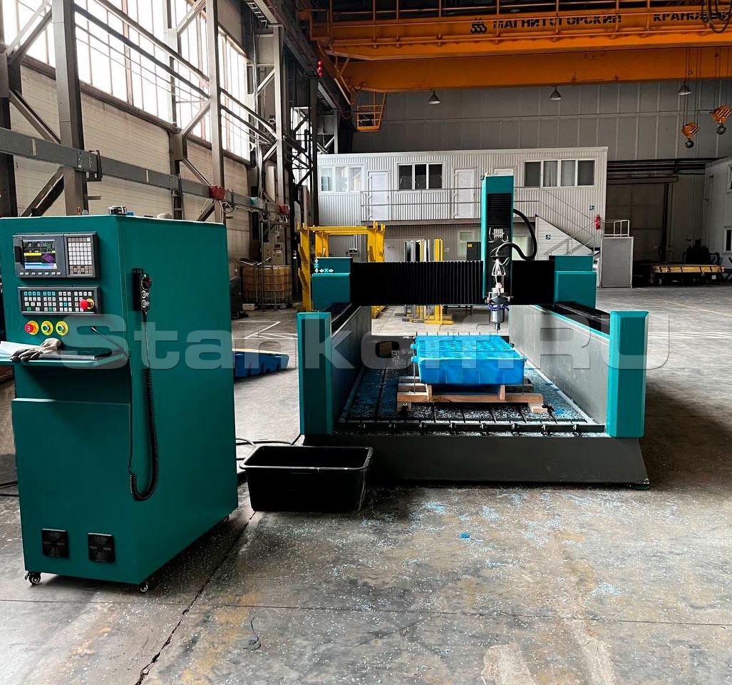

Электрошкаф
Электрошкаф
Отдельно стоящий электро-шкаф. Электронный Шкаф управления с комплектующими от ведущих мировых производителей скомпонована в отдельно стоящий блок, изолированный от вибраций, перегрева и других внешних воздействий.
Система управления
Система управления
Система управления NC STUDIO Lambda — доступное и надежное решение с поддержкой 3D-обработки, позволяющее создавать и редактировать программы прямо у станка. Интерфейс интуитивно понятен, что упрощает настройку и управление, повышая производительность и качество обработки. Для установки требуется установить плату NC STUDIO в системный блок и подключить ее к станку с помощью кабеля DATA.

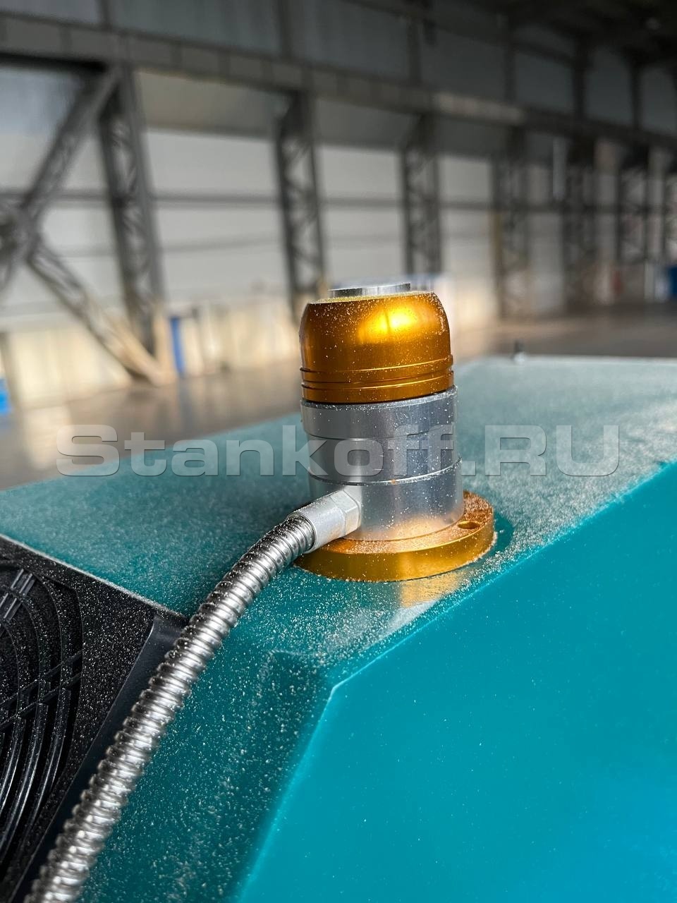

Датчик измерения длины инструмента и высоты заготовки
Осуществляет автоматический контроль длины инструмента и позволяет, начиная работу, быстро ввести данные о поверхности стола (Z=0) и о высоте материала. Обеспечивает быстрый ввод параметров, защиту поверхности стола, что повышает производительность станка и уровень безопасной работы.
