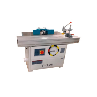

Фрезерный станок с наклонным шпинделем Robland T 110i предназначен для обработки древесины, древесных и композитных материалов с помощью фрез. Станок позволяет выполнять широкий спектр технологических операций: плоское и профильное фрезерование деталей, криволинейное фрезерование по шаблону, фрезерование пазов, нарезание шипов, выборку проушин и т.д. Незаменим при производстве мебели, окон, дверей, лестниц, интерьеров, столярных конструкций. Станок оснащен алюминиевой шипорезной кареткой.
Особенности
  • Наклонный шпиндель -5° +45°;
  • Подъем /опускание шпинделя с помощью маховика;
  • Верхнее ограждение с откидным фронтальным прижимом заготовки, направляющие линейки на входе и выходе со шкалой и микрометрическим винтом для точной установки;
  • Специальный клиновой ремень, рассчитанный на большие нагрузки;
  • Аспирационные фланцы в ограждении фрезы и рабочем столе диаметром 100 мм;
  • Эксцентриковый прижим;
  • Шипорезная каретка;
  • Защита мотора от перегрузки;
  • Ручное переключение двигателя «Звезда-треугольник»;
  • Аварийная кнопка «Стоп» на панели управления.
Дополнительная комплектация
Алюминиевые направляющие на столе, вместо деревянных
Ограничительное кольцо защитного ограждения
Чугунный шипорезный стол, поворотная линейка с откидным упором и эксцентриковый прижимом
Раздвижные направляющие на столе, вместо деревянных
Pro Pack
Микро регулировка и правильное положение по маховиком с механическими счетчикам
Перемещение по линейным направляющим
Регулировка высоты шпинделя маховиком со встроенным аналоговым счетчиком
Автоматический запуск двигателя «звезда-треугольник»
Электрическая подготовка для автоподатчика
Comfort Pack
(только в сочетании с опцией Pro Pack)
Ограждение вала поднимается и опускается из-за стола с помощью специального устройства (на штанге)
Моторизованный подъем и опускание шпинделя
Моторизованный наклон шпинделя
Цифровой дисплей высоты шпинделя
Цифровой дисплей угла наклона шпинделя
Электродвигатель мощностью 7,5 кВт
Наклон шпинделя -5° +45°
Размеры основного чугунного стола 1200 х 705 мм
Высота стола 924 мм
Диаметр шпинделя 30/40/50 мм
Высота шпинделя 150 мм
Полезная (рабочая) высота шпинделя 150 мм
Ход шпинделя 205 мм
Частота вращения шпинделя 3000/4500/6000/7000/10000 об/мин
Частота вращения шпинделя для шипорезных операций 3000 об/мин
Максимальный диаметр режущего инструмента 320 мм
Высота режущего инструмента при макс. диаметре 95 мм
Размер алюминиевого стола подвижной каретки 1150 х 500 мм
Ход каретки 1400 мм
Максимальный диаметр фрезы с чугунным ограждением 250 мм
Мощность двигателя 5,5 кВт
Напряжение 380 В
Габариты станка в плане 1855 x 1172 x 1240 мм
Транспортные габариты станка 1400 х 1000 х 1080 мм
Вес 530 кг
