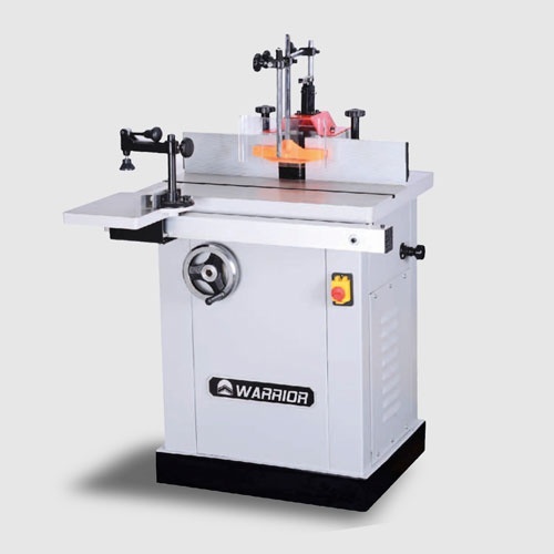

Фрезерный станок с подвижным столом Warrior W0401
Фрезерный станок по дереву представляет собой вертикальный однокоординатный фрезерный станок, применяемый для строгания, фрезерования, шпунтования, прорезания пазов на деревянных заготовках.
  • Двигатели повышенной мощности 2,2 кВт 220В обеспечивают надежную работу с любым типом древесины.
  • Стартовый штифт начального положения для фрезерования криволинейных форм.
  • Двухскоростная ступенчатая клиноременная передача обеспечивает выбор требуемой частоты вращения и момента при различных диаметрах фрезы.
  • Независимые левая и правая щечки параллельного упора для обеспечения простой и точной регулировки.
  • Фиксация шпинделя обеспечивает быструю настройку и смену фрез.
  • Сменные шпиндели на 30 мм и 19 мм, цанговый патрон со сменными цангами 8 мм и 12 мм для использования концевых фрез.
