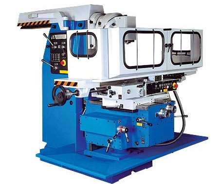

Станок FU321M – разработка болгарской компании “Arsenal”, известной своей широкой номенклатурой фрезерного оборудования. Конструкция и основные узлы изготавливаются из высокопрочных материалов, поэтому станок отлично показывает себя в тяжелых режимах работы, легко перенося вибрации. Также это залог надежности и длительного срока службы. Данная модель по своим характеристикам аналогична отечественному станку 6Т82.
Выполняемые операции
Назначение станка FU321M - с помощью различных фрез (дисковых, цилиндрических, торцевых, фасонных, червячных и других) производить все виды фрезерных операций. А именно, обрабатывать вертикальные и горизонтальные, плоские и фасонные поверхности из различных материалов (черных, цветных металлов, их сплавов и другое), а также зубчатые колеса, спирали, пазы, углы, модели штампов и др.
FU321M, по сути, является горизонтальным фрезерным станком, который при необходимости может быть оснащен различными фрезерными головами, а именно: вертикальной, универсальной, делительной и долбежной. Функциональность станка может быть расширена благодаря круглому делительному столу, вращающимся тискам, различным оправкам и многому другому. УЦИ по трем осям, а также индикация подачи способны значительно упростить работу на станке.

Предназначена для фиксации заготовки во время обработки на станках фрезерной, гравировальной, токарной, расточной и шлифовальной групп. В основном используется при работе с плоским листовым материалом, однако с успехом применяется и для деталей с криволинейной поверхностью. Применяют для работы с различными материалами, но в основном с легкообрабатываемыми, в том числе для сухой обработки и обработки с СОЖ. В числе важных технологических преимуществ выделяют сокращение времени обработки детали из-за уменьшения количества переустановов детали, возможность сквозной обработки, сокращение брака и повышение точности обработки листовой заготовки за счет поверхностного закрепления и единства баз, снижение вспомогательного времени.| Параметры | Рабочая поверхность стола, мм | 320х1350 | ||
| Поворот стола влево и вправо, град. | не менее 45 | |||
| Продольный ход стола | При ручной подаче, мм | 1000 | ||
| При механической подаче, мм | 980 | |||
| Поперечный ход стола | При ручной подаче, мм | 360 | ||
| При механической подаче, мм | 340 | |||
| Вертикальный ход стола | При ручной подаче, мм | 460 | ||
| При механической подаче, мм | 440 | |||
| Т-образные пазы (количество х ширина х расстояние между пазами), мм | 5х18х63 | |||
| Диапазон подач(бесступенчато) | Продольные, мм/мин | 10-1000 | ||
| Поперечные, мм/мин | 10-1000 | |||
| Вертикальные, мм/мин | 4-415 | |||
| Быстрый ход | Продольный, мм/мин | 2500 | ||
| Поперечный, мм/мин | 2500 | |||
| Вертикальный, мм/мин | 1040 | |||
| Передний конец шпинделя | ISO 50 | |||
| Количество скоростей шпинделя, шт | 18 | |||
| Диапазон оборотов главного привода | Горизонтальный шпиндель, об/мин | 32-1600 | ||
| Мощность привода горизонтального шпинделя, кВт | 7,5 | |||
| Мощность привода подачи, кВт | 2,2 | |||
| Габаритные размеры (ДхШхВ) | 2680х2110х2000 | |||
