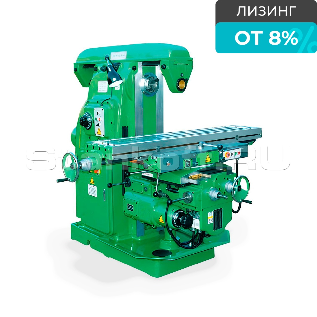

Горизонтальный консольно-фрезерный станок с поворотным столом 6Т82
Горизонтальный консольно-фрезерный станок с поворотным столом 6Т82 предназначен для выполнения широкого спектра фрезерных операций как в индивидуальном, так и в крупносерийном производстве. В условиях массового производства станок также эффективно используется для выполнения технологических операций в рамках операционной обработки.
Преимущества:
  • Стол станка поворачивается на ±45° вокруг вертикальной оси, что, в сочетании с делительными устройствами, позволяет производить фрезерование винтовых и спиральных поверхностей.
  • Благодаря высокой жесткости конструкции и техническим характеристикам, станок 6Т82 обеспечивает эффективную работу как с быстрорежущим, так и с твердосплавным инструментом, раскрывая их потенциал на полную.
Комплектация
  • Зажимная тяга;
  • Оправки для горизонтального фрезерования – 2 шт;
  • Переходник ISO50/MT4;
  • Оправка фрезерная ISO50 Ø40 мм;
  • Масленка;
  • Фундаментные болты М20х500 мм – 4 шт;
  • Лампа местного освещения;
  • Инструмент для обслуживания;
  • Выносной пульт с УЦИ по трем осям (опция).
Количество скоростей шпинделя18
Частота вращения шпинделя, об/мин30–1500
Количество Т-образных пазов3
Длина рабочей поверхности, мм1325
Ширина рабочей поверхности, мм320
Размер Т-образных пазов стола, мм18
Наибольшее перемещение стола продольное/поперечное/вертикальное, мм700 / 255 / 320
Расстояние от оси шпинделя до стола при ручном перемещении, мм30–350
Расстояние от оси шпинделя до хобота, мм155
Наибольший угол поворота стола, °45
Цена одного деления шкалы поворота стола, °1
Перемещение стола на одно деление лимба (продольное/поперечное/вертикальное), мм0
Быстрый ход стола продольный/поперечный/вертикальный, м/мин2.3 / 2.3 / 0.77
Количество ступеней рабочих подач стола18
Пределы рабочих подач (продольных и поперечных / вертикальных), мм/мин23.5–1180 / 8–394
Наибольшее усилие резания при продольной/поперечной/вертикальной подаче, кН15 / 12 / 5
Выключающие упоры подачи продольных/поперечных/вертикальныхесть / нет / нет
Блокировка ручной и механической подачи (продольной/поперечной/вертикальной)есть
Блокировка раздельного включения подачиесть
Торможение шпинделяесть
Предохранение от перегрузки (муфта)есть
Электродвигатель привода главного движения, кВт/ об/мин7.5 / 1455
Электродвигатель привода подач, кВт/ об/мин1.5  / 1435
Электродвигатель насоса охлаждающей жидкости, кВт/ об/мин0.12  / 2800
Производительность насоса СОЖ, л/мин22
Суммарная мощность всех электродвигателей, кВт9
Макс. нагрузка на стол, кг400
Класс точностиН
Длина, мм2294
Ширина, мм1770
Высота, мм1610
Вес, кг2950
