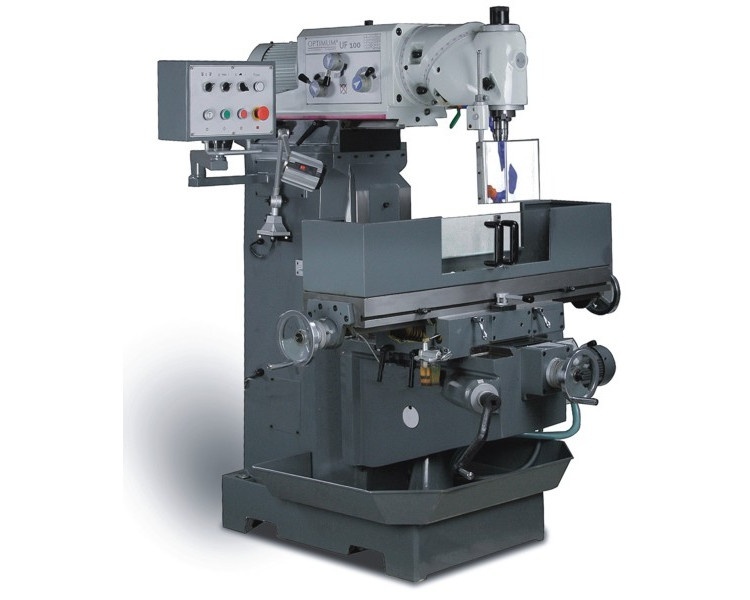

Горизонтально-вертикальный фрезерный станок UF100
  • Точный и производительный горизонтально вертикальный фрезерный станок;
  • Жесткая массивная конструкция из высококачественного чугуна Meehanite;
  • Все направляющие закалены и регулируются клиновыми планками;
  • Высокая плавность хода зубчатого приводного механизма, работающего в масляной ванне;
  • Автоматическая подача по осям X, Y, Z;
  • Центральная система смазки направляющих;
  • Цифровая индикация перемещений по всем осям;
  • Фрезерная головка имеет две оси вращения и может быть установлена в большом диапазоне пространственных положений;
  • Большеразмерные маховики с хорошо читаемыми шкалами;
  • Оснащен светодиодным станочным светильником Optimum;
  • Система подачи СОЖ со встроенным баком;
  • Быстрая и удобная установка скорости;
  • Стабильные прямоугольные направляющие по осям Y и Z;
  • Эргономичная поворотная панель управления OPTI;
  • Массивный, жесткий, большеразмерный координатный стол с точно обработанной поверхностью;
  • Большие возможности по очень хорошей цене.

Основные технические характеристики станка
Электропитание
Двигатель 2,2 кВт 380 В ~50 Гц
Параметры инструмента
Максимальный диаметр рассверливани в стали, мм 20
Максимальный диаметр сверления в стали, мм 18
Максимальный диаметр торцевой фрезы, мм 85
Максимальный диаметр концевой фрезы, мм 16
Конец шпинделя
Конец шпинделя ISO 40 (DIN 2080, DIN 69871)
Размер хобота под установку дисковых фрез, мм 32
Число оборотов
Частота вращения шпинделя, об/мин 40 - 1600
Фрезерная головка
Поворот 360 °
Наклон 360 °
Количество ступеней 11
Перемещение по оси Y фрезерной головки, мм 630
Зажимная штанга М16
Расстояние шпиндель - стол, мм 90 - 520
Координатный стол
Размер стола, мм 1120 х 260
Перемещение по оси X, автоматическое, мм 600
Перемещение по оси Y, автоматическое, мм 270
Перемещение по оси Z, автоматическое, мм 380
Размер Т-образных пазов, мм 14
Расстояние между пазами, мм 63
Количество пазов 3
Максимальная нагрузка на стол, кг 350
Автоматическая подача стола (9 скоростей), мм/мин 24 - 402
Габаритные размеры
Длина, мм 1655
Ширина, мм 1325
Высота, мм 1730
Масса станка, кг 1350
