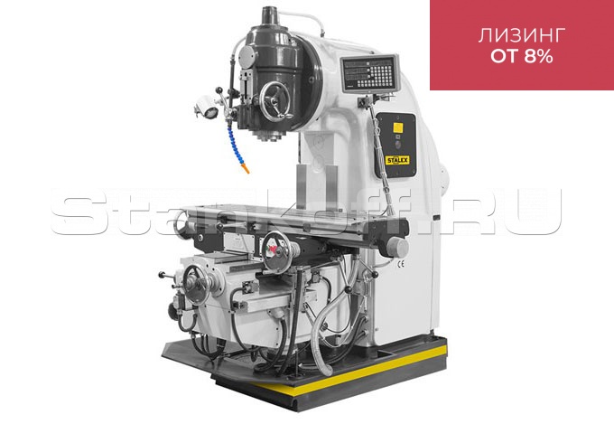

Вертикально-фрезерный станок предназначен для фрезерования, сверления и т.п. обрабатываемых резанием металлов и полимерных материалов. Изготовлен из высококачественного чугуна и стали. Усиленные упорные подшипники шпинделя. Поворот головки на угол ± 45° влево/вправо. Централизованная смазка стола. Автоматизированный ход стола X, Y, Z. ШВП по осям X/Y. Встроенное устройство подвода СОЖ. Лампа местного освещения. УЦИ по 3- осям. Изготовлен по стандарту СЕ.
