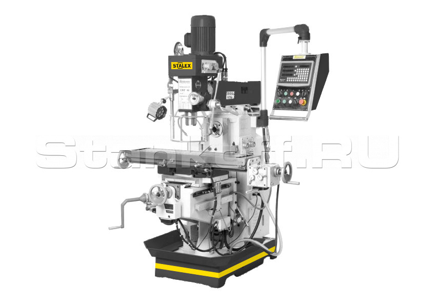

Универсально-фрезерный станок MUF50 DRO
Универсально-фрезерный станок MUF50 DRO предназначается для осуществления всевозможных фрезерных работ. Обработка может производиться при помощи различных фрез: дисковых, цилиндрических, фасонных, модульных, торцевых, червячных и других. При помощи станка MUF50 DRO можно производить обработку различных плоскостей, зубчатых колес, канавок, а также растачивать отверстия в деталях из чугуна, стали, пластмассы, цветных металлов. Быстрота переналадки инструмента, а также простота обслуживания станка в целом делают станок незаменимым в мелкосерийном производстве.
Особенности
  • Вертикальный и горизонтальный шпиндель
  • Усиленные упорные подшипники шпинделя
  • Вращение вертикального шпинделя через редуктор с зубчатым приводом
  • Наклон фрезерной головки на угол ± 45° влево/вправо
  • Автоматическая подача по осям Х/Y
  • Встроенное устройство подвода СОЖ
  • Лампа местного освещение
  • УЦИ по 3-м осям
  • Стандарт СЕ
  • Электрокомпоненты Siemens

Технические характеристики универсально-фрезерного станка MUF50 DRO
Макс. диаметр сверления 30 мм
Макс. диаметр торцевого фрезерования 100 мм
Макс. диаметр концевого фрезерования 25 мм
Вертикальный шпиндель
Частота вращения шпинделя 115-1750 об/мин
Конус шпинделя ISO40
Ход пиноли шпинделя 125 мм
Диапазон наклона головки ±45⁰
Расстояние шпиндель-стол 0-375 мм
Расстояние шпиндель-стойка 230-685 мм
Горизонтальный шпиндель
Частота вращения шпинделя 60-1350 об/мин
Расстояние шпиндель-стол 0-390 мм
Фрезерный стол
Размеры стола 1000х240 мм
Ход стола по оси XхYхZ 580x180x320 мм
Ускоренный ход стола по оси Х 32-700 мм/мин
Т-образные пазы 16 мм
Напряжение питания 380 В
Выходная мощность 1,5 кВт
Потребляемая мощность 2,2 кВт
Габаритные размеры 1500х1220х2100 мм
Масса нетто 980 кг
