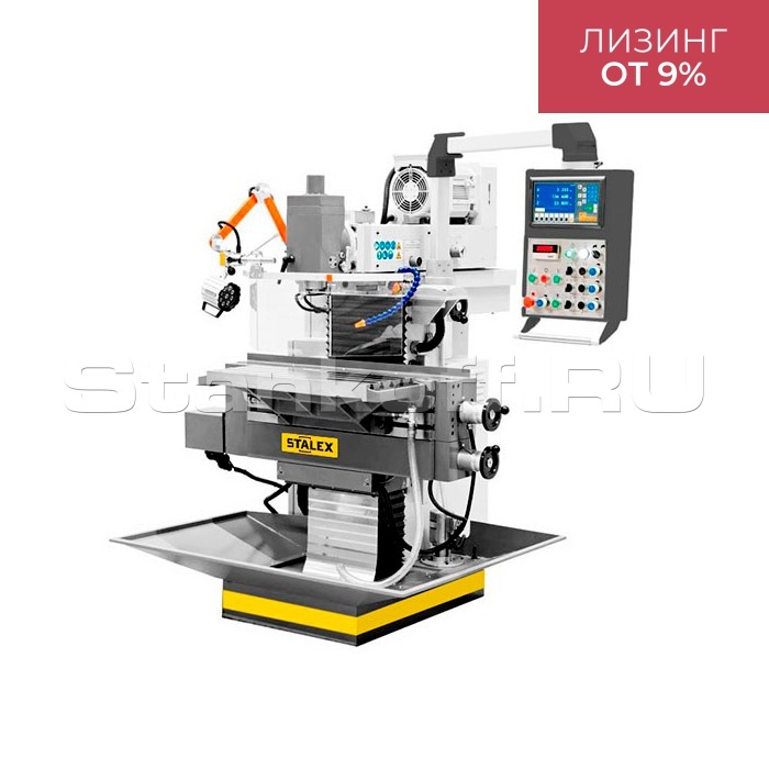

Универсально-фрезерный станок WFM 800 Servo

Универсально-фрезерный станок WFM 800 Servo предназначен для точных работ при инструментальных и механических работах сверления, зенкерования и растачивания отверстий на деталях из черных и цветных металлов, их сплавов и пластмасс в условиях единичного, мелкосерийного и серийного производства. Станок обладает повышенной точностью. Отлит из серого чугуна. Направляющие закалены и прецизионно отшлифованы. Использование горизонтального фрезерного устройства возможно после быстрого демонтажа вертикальной фрезерной головки посредством поворотного устройства и установки серьги, поддерживающей оправки для горизонтального фрезерования дисковыми и цилиндрическими фрезами.
Особенности
- Высокая жесткость конструкции станка
- Удобное расположение органов управления станка с одной стороны
- Вертикальный и горизонтальный шпиндели
- Наклон вертикальной головки влево/вправо
- Автоматическая подача по осям X/Y и ускоренное перемещение стола по 3м координатам(сервомоторы) ШВП
- УЦИ по осям X, Y, Z (Sino)
- Встроенное устройство подвода СОЖ и поддон для сбора стружки
- Лампа местного освещения
- Централизованная система смазки фрезерного стола
- Электрокомпоненты Schneider electric
- Изготовлен по стандарту СЕ

| Частота вращения шпинделя, об/мин | 40 – 260/260-2000 |
| Ход пиноли шпинделя, мм | 60 |
| Диапазон наклона головки, влево/вправо | ±90⁰ |
| Расстояние от оси горизонтального шпинделя до стола, мм | 120-530 |
| Расстояние от оси вертикального шпинделя до стола, мм | 45-445 |
| Расстояние от оси вертикального шпинделя до стойки, мм | 170-570 |
| Конус шпинделя горизонтального | ISO 40 |
| Размер горизонтального рабочего стола, мм | 800x400 |
| Размер вертикального рабочего стола, мм | 1020x225 |
| Перемещение стола по оси Х, мм | 405 |
| Перемещение стола по оси Z, мм | 400 |
| Перемещение стола по оси Y, мм | 400 |
| Скорость подачи стола по оси Х x Y x Z, мм/мин | 10-1000 |
| Ускоренное перемещение стола. мм/мин | 1200 |
| Т-образные пазы горизонтального стола (ширина/расстояние), мм | 14/63 |
| Т-образные пазы вертикального стола (ширина/расстояние), мм | 14/63 |
| Максимальная нагрузка на стол, кг | 200 |
| Напряжение сети, В | 380 |
| Мощность мотора подач X/Y/Z, кВт | 2,0/2,0/1,5 |
| Мощность главного двигателя, кВт | 3,75 |
| Мощность насоса помпы, кВт | 0,4 |
| Габаритные размеры (ДхШхВ), мм | 1560х1780х1930 |
| Масса, кг | 1500 |
