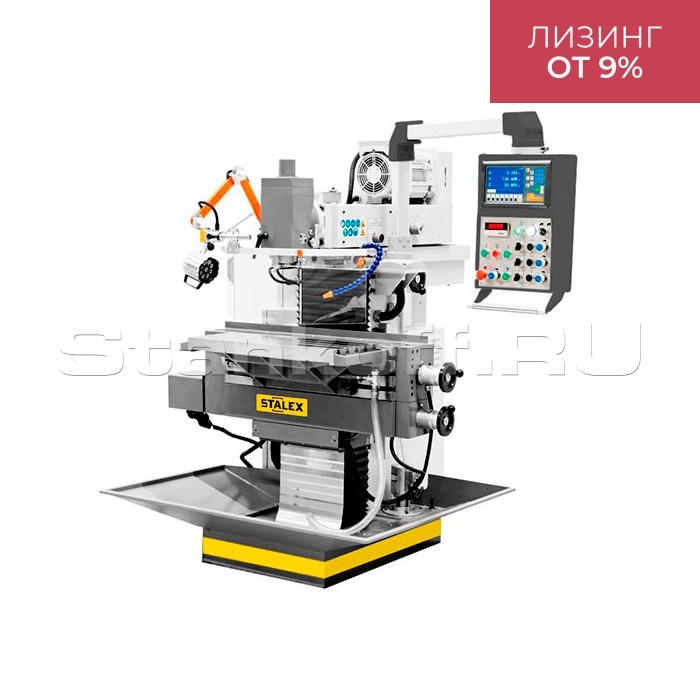

Универсально-фрезерный станок WFM 800 Servo предназначен для точных работ при инструментальных и механических работах сверления, зенкерования и растачивания отверстий на деталях из черных и цветных металлов, их сплавов и пластмасс в условиях единичного, мелкосерийного и серийного производства. Станок обладает повышенной точностью. Отлит из серого чугуна. Направляющие закалены и прецизионно отшлифованы. Использование горизонтального фрезерного устройства возможно после быстрого демонтажа вертикальной фрезерной головки посредством поворотного устройства и установки серьги, поддерживающей оправки для горизонтального фрезерования дисковыми и цилиндрическими фрезами.
Особенности
- Высокая жесткость конструкции станка
- Удобное расположение органов управления станка с одной стороны
- Вертикальный и горизонтальный шпиндели
- Наклон вертикальной головки влево/вправо
- Автоматическая подача по осям X/Y и ускоренное перемещение стола по 3м координатам(сервомоторы) ШВП
- УЦИ по осям X, Y, Z (Sino)
- Встроенное устройство подвода СОЖ и поддон для сбора стружки
- Лампа местного освещения
- Централизованная система смазки фрезерного стола
- Электрокомпоненты Schneider electric
- Изготовлен по стандарту СЕ
