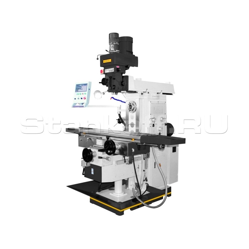

Универсально-фрезерный станок STALEX MUF85 Servo
Широкоуниверсальный фрезерный станок предназначен для фрезерной обработки всех типов корпусных деталей, сверления, растачивания и т.п. обрабатываемых резанием металлов и полимерных материалов.
