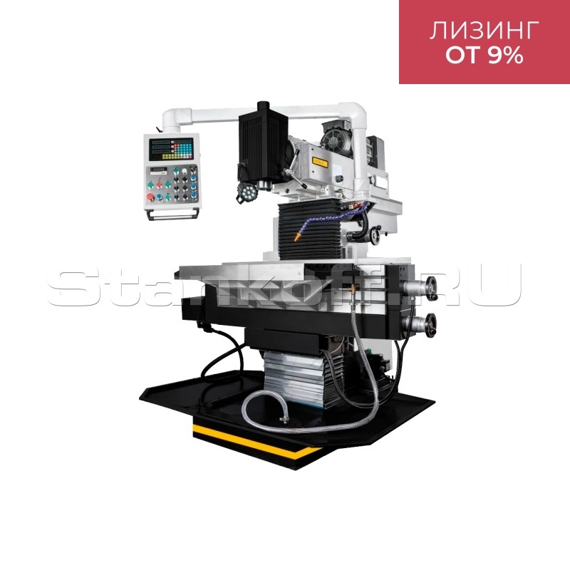

Универсально-фрезерный станок WFM 850 Servo
Универсально-фрезерный станок WFM 850 Servo предназначен для точных операций сверления, зенкерования и растачивания отверстий в деталях из металлов и пластмасс при единичном и серийном производстве. Станина изготовлена из серого чугуна, направляющие закалены и точно отшлифованы. Благодаря поворотному механизму вертикальная головка легко снимается, что позволяет быстро перейти к горизонтальному фрезерованию с использованием серьги и дисковых или цилиндрических фрез.
Преимущества
  • Высокая жесткость конструкции станка;
  • Удобное расположение органов управления станка с одной стороны;
  • Вертикальный и горизонтальный шпиндели;
  • Наклон вертикальной головы влево/вправо;
  • Автоматическая подача и ускоренное перемещение стола по 3-м координатам(сервомоторы);
  • ШВП УЦИ по осям X, Y, Z (Sino);
  • Встроенное устройство подвода СОЖ и поддон для сбора стружки;
  • Лампа местного освещения;
  • Управляемое перемещение фрезерного стола по 3-м координатам;
  • Централизованная система смазки фрезерного стола;
  • Электрокомпоненты Schneider electric;
  • Изготовлен по стандарту СЕ.
Комплектация
  • Пульт управления нового образца с УЦИ;
  • Зажимная тяга M16;
  • Переходник ISO40/MT3;
  • Переходник ISO40/MT2;
  • Цанговый патрон ISO40-Er32 с набором цанг 8 шт.(2-12мм);
  • Опора для горизонтального фрезерования;
  • Оправки для горизонтального фрезерования: ISO 40/Ø16 мм; ISO 40/Ø22 мм; ISO 40/ Ø27 мм; ISO 40/Ø32 мм;
  • Система подвода СОЖ;
  • Сертификат точности;
  • Поддон для сбора стружки;
  • Инструкция по эксплуатации;
  • Лампа LED местного освещения.
Конус вертикального шпинделяISO 40 DIN2080
Частота вращения шпинделя (гориз./верт.), об/мин40–260 / 260–2000
Ход пиноли шпинделя, мм60
Диапазон наклона головки, влево/вправо, °±90
Расстояние от оси горизонтального шпинделя до стола, мм120–530
Расстояние от оси вертикального шпинделя до стола, мм70–520
Расстояние от оси вертикального шпинделя до стойки, мм170–620
Конус шпинделя горизонтальногоISO 40 DIN2080
Размер горизонтального рабочего стола, мм850x450
Размер вертикального рабочего стола, мм1190x250
Перемещение стола по оси X, мм600
Перемещение стола по оси Z, мм450
Перемещение стола по оси Y, мм450
Скорость подачи стола по осям X/Y/Z, мм/мин10–1000
Ускоренное перемещение стола, мм/мин1200
Т-образные пазы горизонтального стола (ширина/расстояние), мм14 / 63 (6 пазов)
Т-образные пазы вертикального стола (ширина/расстояние), мм14 / 63 (3 паза)
Максимальная нагрузка на стол, кг300
Напряжение сети, В380
Мощность мотора подач X/Y/Z, кВт1,5 / 1,5 / 2,3
Мощность главного двигателя, кВт5,5
Мощность насоса помпы, кВт0,4
Габаритные размеры (ДxШxВ), мм1600x1800x2000
Вес, кг1700
