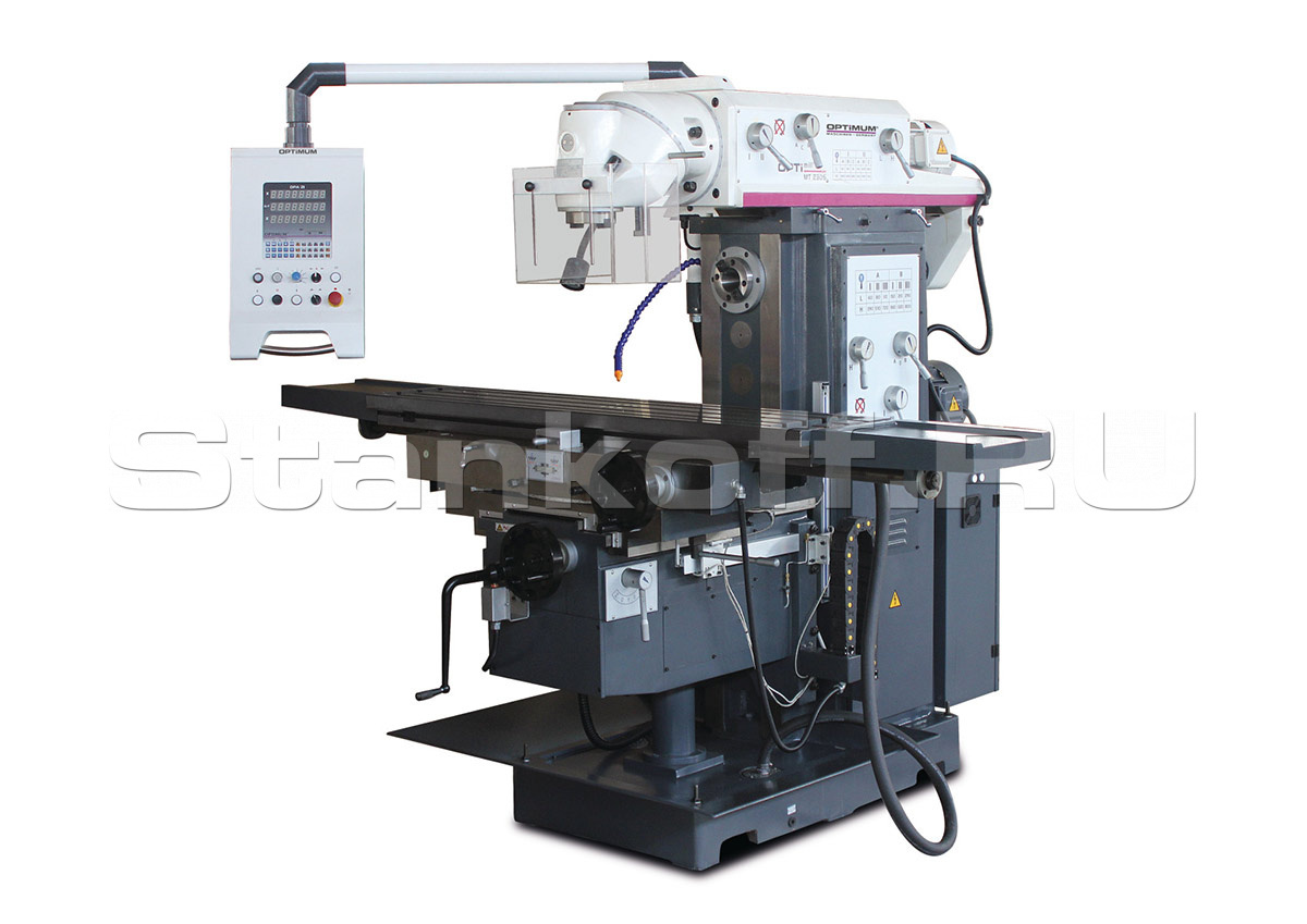

Универсальный фрезерный станок OPTImill МТ 230S
Универсальность применения и легкость переналадки. Универсальный фрезерный станок с 3-х координатным устройством цифровой индикации для использования на производстве.
Преимущества
  • Универсальное применение
  • Прочная конструкция
  • Плавный ход благодаря шлифованным зубчатым колесам, работающим в масляной ванне
  • Тяжелая, цельнолитая конструкция из высококачественного чугуна марки Meehanite
  • Все направляющие закалены и регулируются с помощью клиньев
  • Центральная система смазки
  • Маховики большого диаметра с регулировочной шкалой
  • Станочный светодиодный светильник
  • Система подачи СОЖ
  • Легкость управления переключающими элементами
  • Устойчивые плоские направляющие каретки на оси Y и Z
  • Автоматическая подача стола по оси X, Y и Z
  • Цифровой индикатор положения DPA 21
  • Возможность ступенчатого управления системой подачи с помощью серводвигателя
  • Несвязанные маховики
  • Массивный координатный стол большого размера с высокоточной поверхностью с регулируемыми клиньями и концевыми упорами
  • Горизонтальное положение шпинделя для фрезерования
  • Держатель горизонтального шпинделя для фрезерования установлен с обратной стороны станка и готов к использованию
  • Фрезерная головка с двумя осями вращения может вращаться и поворачиваться на любой угол

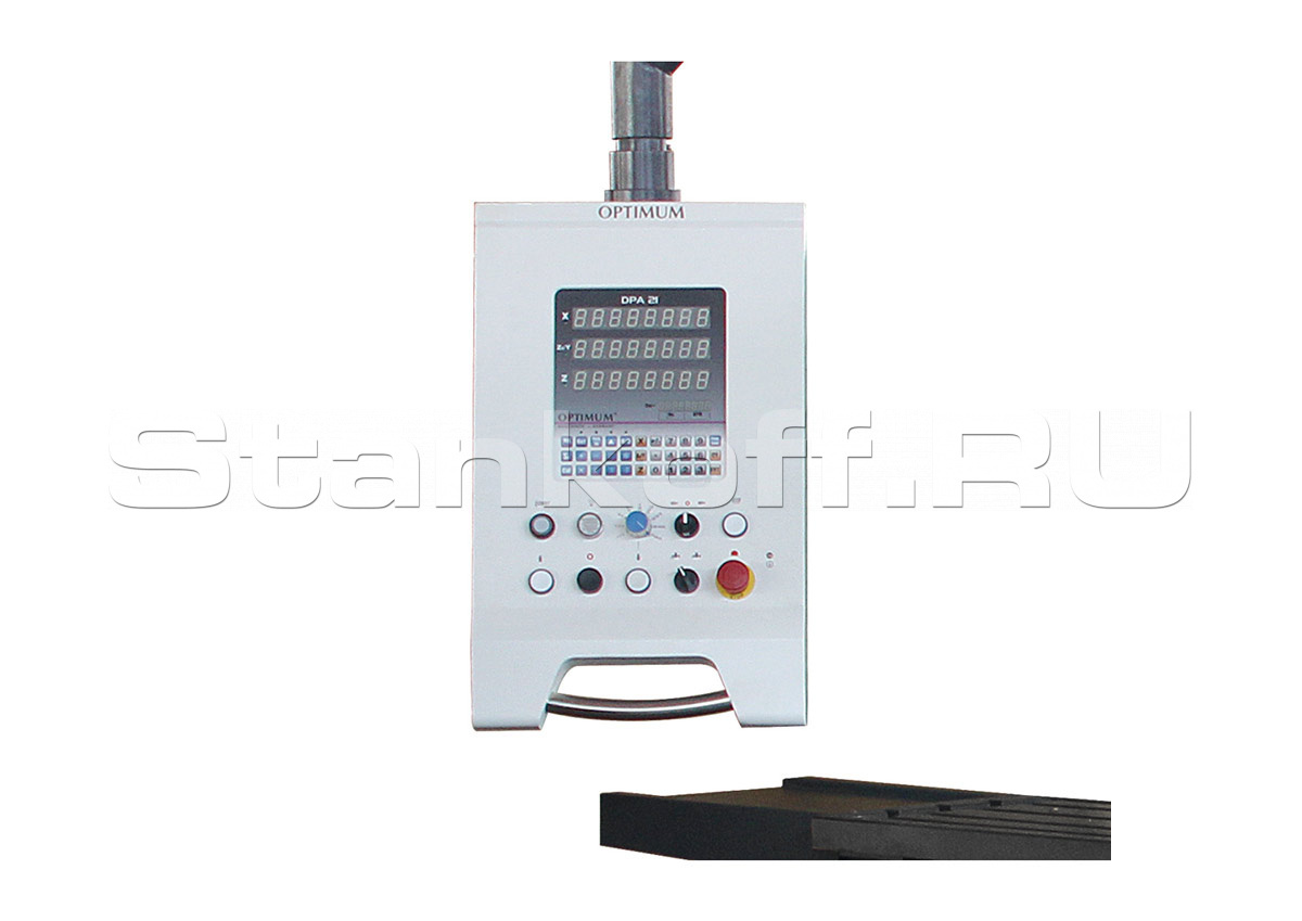

Панель управления
  • Встроенная панель управления
  • Встроенный цифровой индикатор положения
  • Вращаемый вокруг своей оси

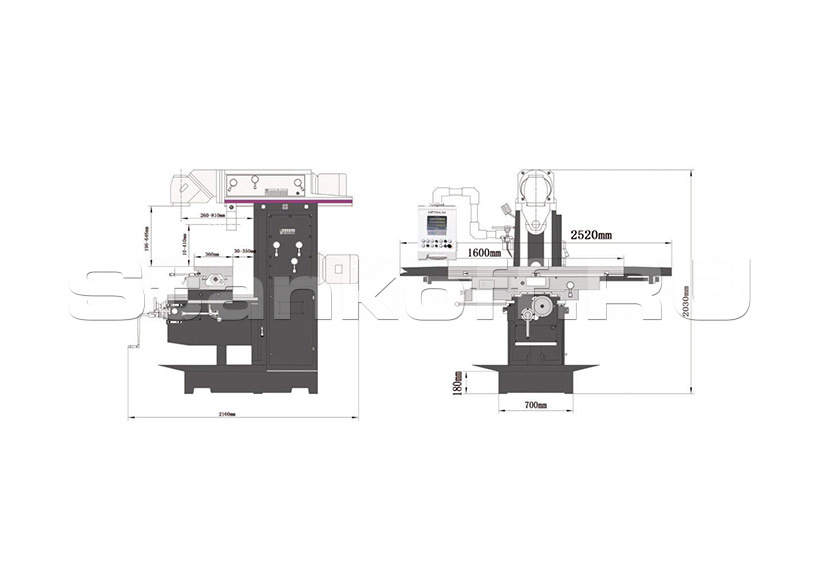

Технические характеристики универсального фрезерного станка OPTImill МТ 230S
Мощность 12.5 кВт
Напряжение 380 В
Конус шпинделя М 24
Мах ø сверления 32 мм
Мощность вертикального шпинделя 4 кВт
Мощность горизонтального шпинделя 5.5 кВт
Max ⌀ торцевой фрезы 160 мм
Max ⌀ концевой фрезы 25 мм
Максимальный диаметр рассверливания в стали 40 мм
Размер стола 1600 х 360 мм
Мin расстояние от шпинделя до стола 196 мм
Max расстояние от шпинделя до стола 646 мм
Вылет вертикального шпинделя 260-810 мм
Вылет горизонтального шпинделя 10-410 мм
Поворот шпинделя 360 °
Частота вращения вертикального шпинделя 60 - 1750 об/мин
Количество скоростей вертикального шпинделя 12
Частота вращения горизонтального шпинделя 60 - 1800 об/мин
Количество скоростей горизонтального шпинделя 12
Размер T-образных пазов на столе 18 мм
Кол-во T-образных пазов на столе 3
Расстояние между Т-образными пазами на столе 80 мм
Максимальная грузоподъемность 400 кг
Размер Т-образных пазов стола 18 мм
Подключение сжатого воздуха 700-1060 кПа
Ручное перемещение по оси X 1300 мм
Ручное перемещение по оси Y 300 мм
Ручное перемещение по оси Z 400 мм
Автоматическое перемещение по оси X 30 - 750 мм/мин
Автоматическое перемещение по оси Y 20 - 500 мм/мин
Автоматическое перемещение по оси Z 15 - 375 мм/мин
Патрон шпинделя ISO 50 DIN 2080
Диапазон поворота фрезерной головки по X - Y плоскости 360 °
Диапазон поворота фрезерной головки по Z - X плоскости 360 °
Ход шпинделя 127 мм
Мощность двигателя подачи СОЖ 0.09 кВт
Вес 2800 кг
Вес (брутто) 3000 кг
Габариты (Д*Ш*В) 2160x2520x2030 мм
Габариты упаковки (Д*Ш*В) 2210x2160x2200 мм
