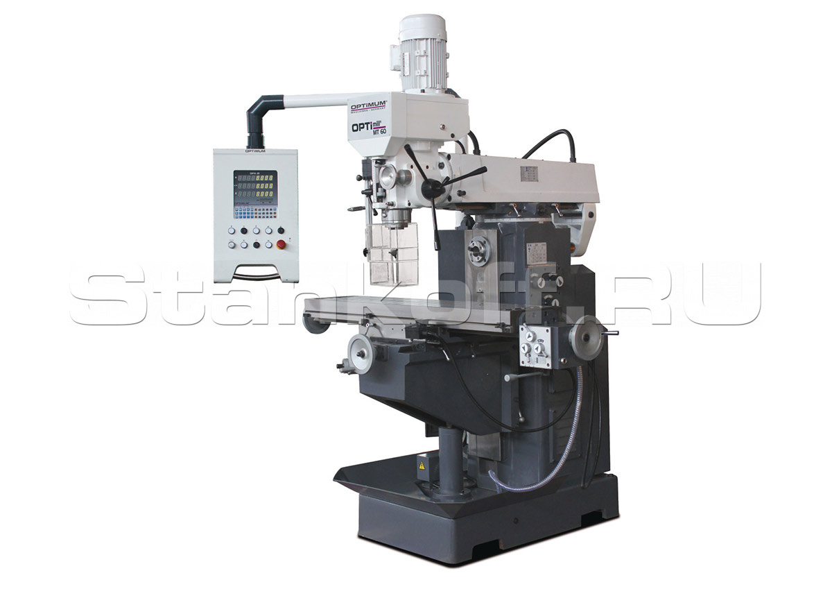

Универсальный фрезерный станок OPTImill MT 60
Универсальный фрезерный станок для горизонтальных и вертикальных фрезерных работ. С цифровым 3-осевым индикатором положения DPA 21.
Преимущества
  • Поворотная на ±90° фрезерная головка;
  • Держатель шпиндельной головки вращается вперед и назад;
  • Жесткая массивная конструкция из высококачественного серого чугуна, поглощающего вибрации;

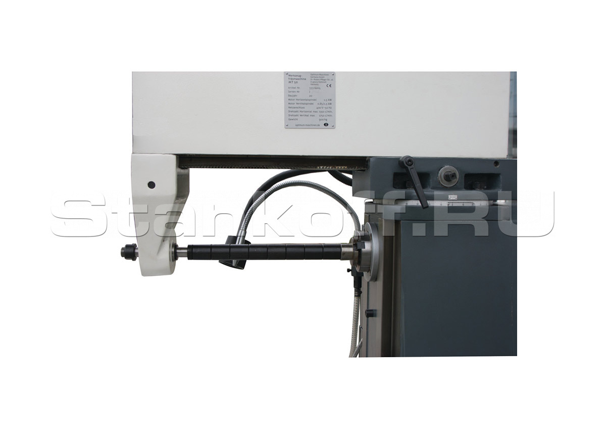

  • Опора для горизонтального фрезерования путем прикрепления к задней части;
  • Автоматическая и механическая подача пиноли;
  • Ось X перемещается либо с помощью маховика, либо через устройство подачи стола;
  • Система охлаждения;
  • Автоматическая подача пиноли;
  • Регулируемый по высоте защитный экран с микровыключателем, от разлетающихся стружек и деталей, для максимальной защиты пользователя;
  • Массивное и крупногабаритное основание XY, точно обработанная поверхность с Т-образными пазами и регулируемыми клиньями по всем осям, поворот на ± 45°.

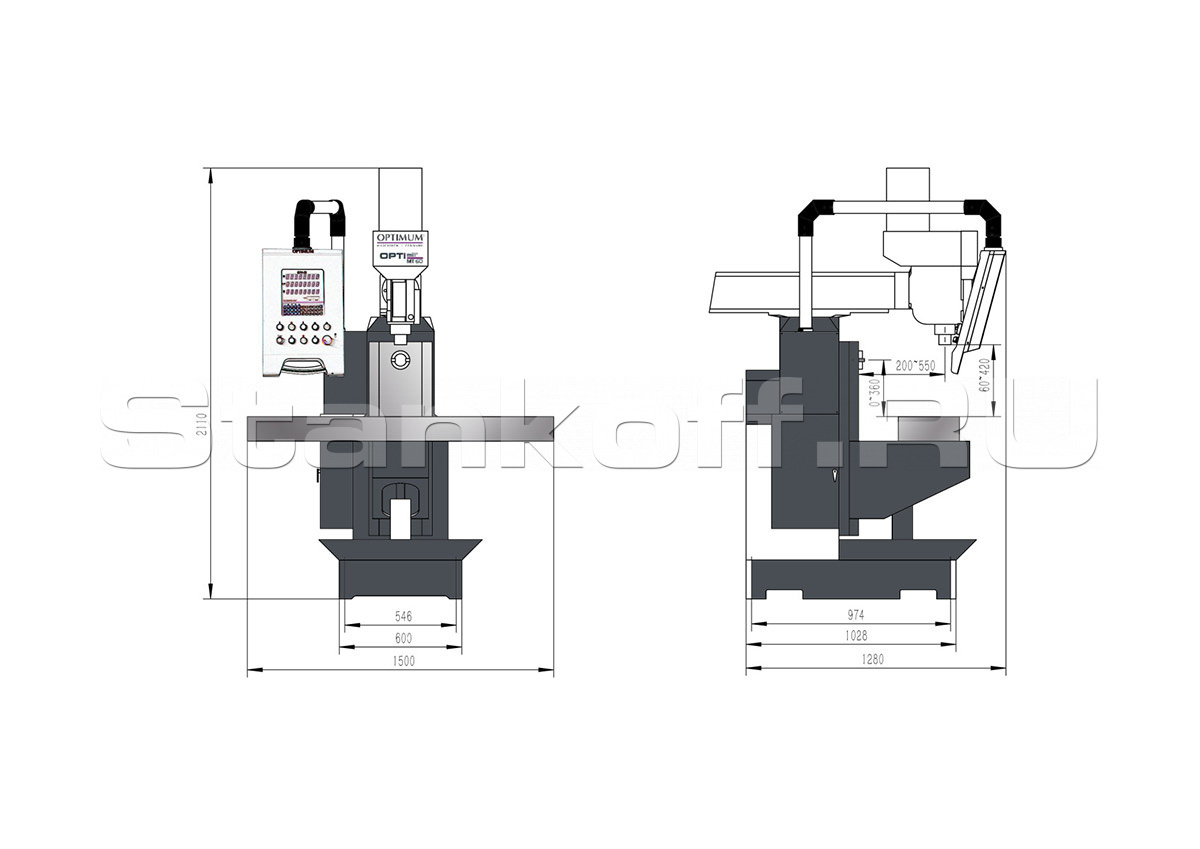

Габариты (Д*Ш*В) 1580x1450x2110 мм
Габариты упаковки (Д*Ш*В) 1460x1200x2220 мм
