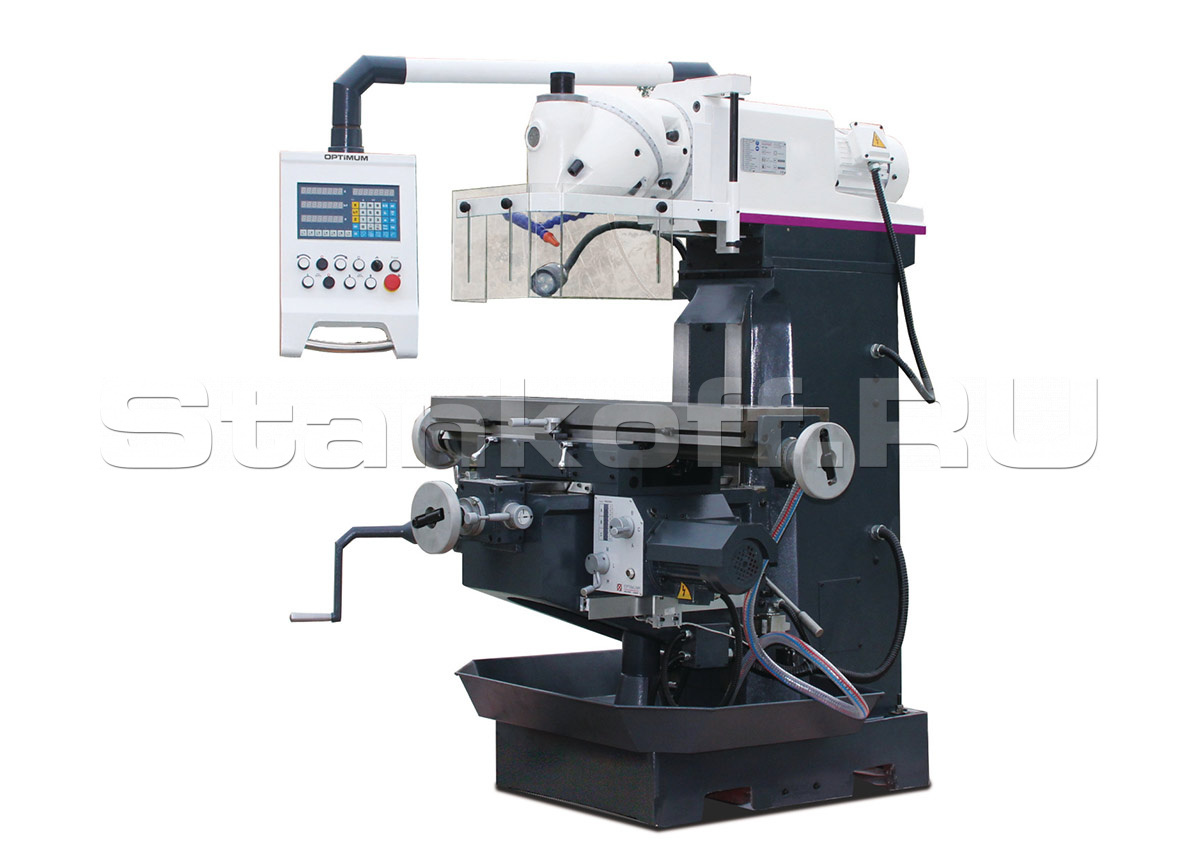

Универсальный фрезерный станок Optimum МТ100
Универсальность и простота конвертации. Универсальный фрезерный станок для мастерских.
Преимущества
  • Универсальное исполнение;
  • Жесткая массивная конструкция из высококачественного серого чугуна;

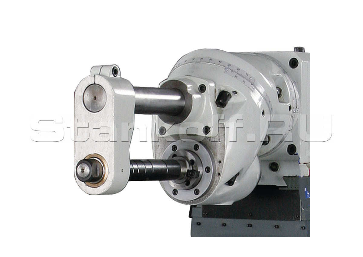

  • Вертикальный и горизонтальный шпиндель;
  • Прочная конструкция машины;
  • Фрезерная головка может поворачиваться и вращаться под любым пространственным углом;
  • Плавный ход благодаря полированным зубчатым колесам, работающим в масляной ванне;
  • Все направляющие закалены и регулируются с помощью клиньев;
  • Централизованная смазка;
  • Большие развязанные маховики со шкалой;
  • Светодиодная лампа;
  • Система охлаждения;
  • Простое управление переключающими элементами;
  • Прочные прямоугольные направляющие по осям Y и Z;
  • Регулируемый по высоте защитный экран с микровыключателем, от разлетающихся стружек и деталей, для максимальной защиты пользователя;
  • Массивное и крупногабаритное основание XY, точно обработанная поверхность с Т-образными пазами;
  • Цифровой индикатор положения DPA 2000;
  • Двигатель подачи с фиксированными этапами;
  • Подача по осям X и Y;
  • Ось Z с электрической регулировкой высоты стола.

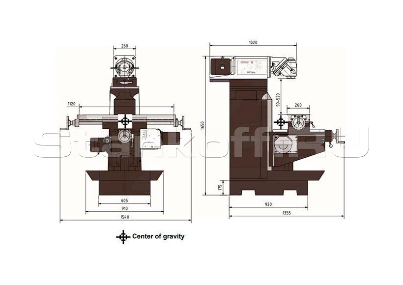

Вес 1300 кг
Вес (брутто) 1440 кг
Габариты (Д*Ш*В) 1355x1540x1650 мм
Габариты упаковки (Д*Ш*В) 2300x2500x1850 мм
