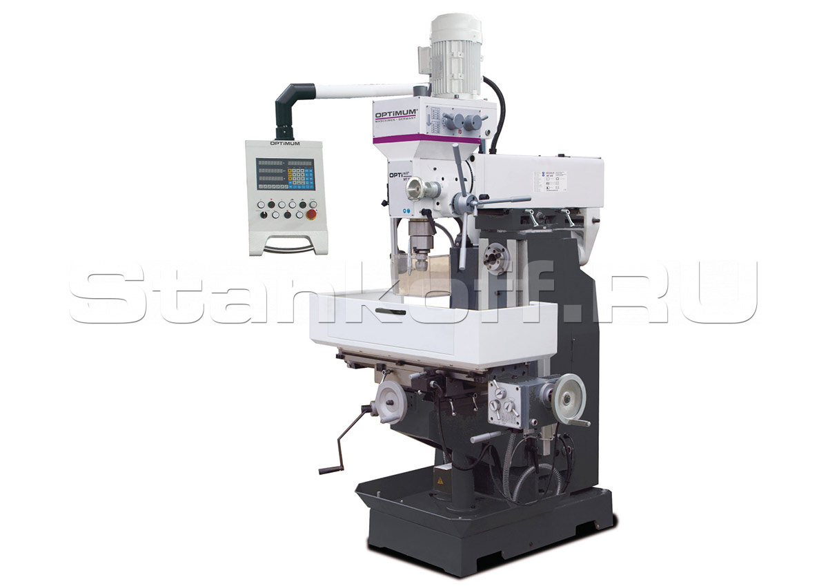

Универсальный прецизионный сверлильно-фрезерный станок Optimum МТ50

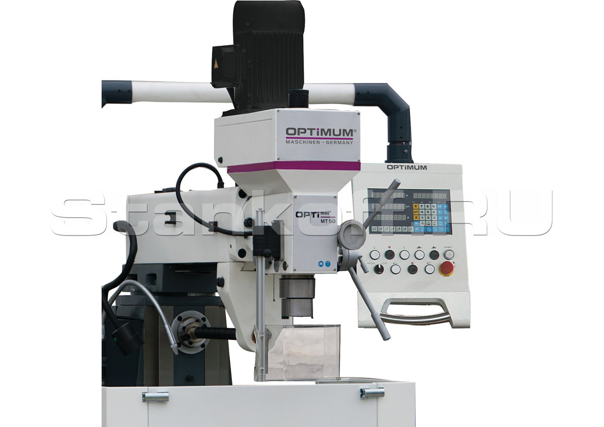

Универсальный прецизионный сверлильно-фрезерный станок для горизонтального и вертикального фрезерования с цифровым 3-осевым индикатором положения DPA 2000.

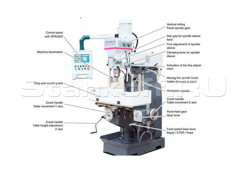

Преимущества
  • Жесткая массивная конструкция из высококачественного серого чугуна, поглощающего вибрации;
  • Галогенная станочный светильник с фокусированным лучом;
  • Автоматическая и механическая подача пиноли;

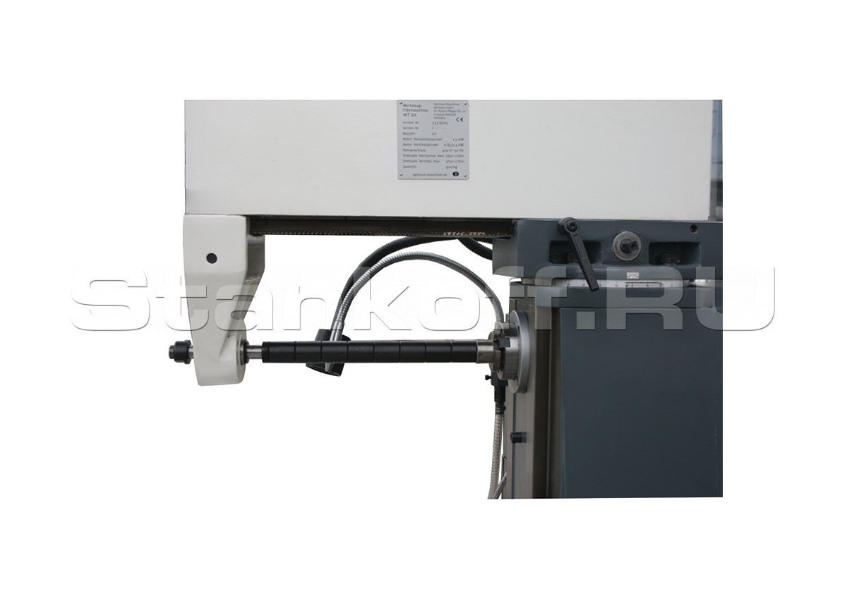

  • Контейнеры для горизонтального фрезерования с прикреплением к задней части;
  • Автоматическое отключение по оси X;
  • Ось X перемещается либо с помощью маховика, либо через устройство подачи стола;
  • Поворотная влево и вправо на ± 90° фрезерная головка;
  • Масляная ванна зубчатого приводного механизма шпинделя;
  • Вращение шпинделя;
  • Система охлаждения;
  • Массивный, жесткий, большеразмерный координатный стол с точно обработанной поверхностью;
  • Поворотное XY основание на 45° с обеих сторон.

Вылет горизонтального шпинделя 0-185 мм
Поворот шпинделя ± 90 °

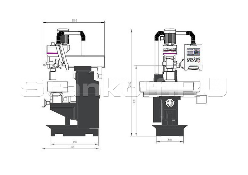

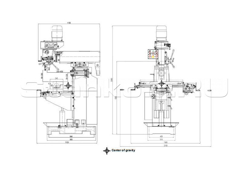

Габариты (Д*Ш*В) 1150x1500x2080 мм
Габариты упаковки (Д*Ш*В) 1290x1220x2100 мм
