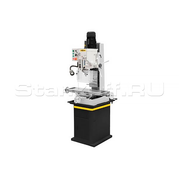

Сверлильно-фрезерный станок BF45
Станок предназначен для фрезерования, растачивания, сверления под различными углами металлов и расщепляемых пластмасс. Массивная конструкция из серого чугуна гарантирует работу без вибраций, а направляющие в виде ласточкиного хвоста гарантируют устойчивость и точность перемещения.
