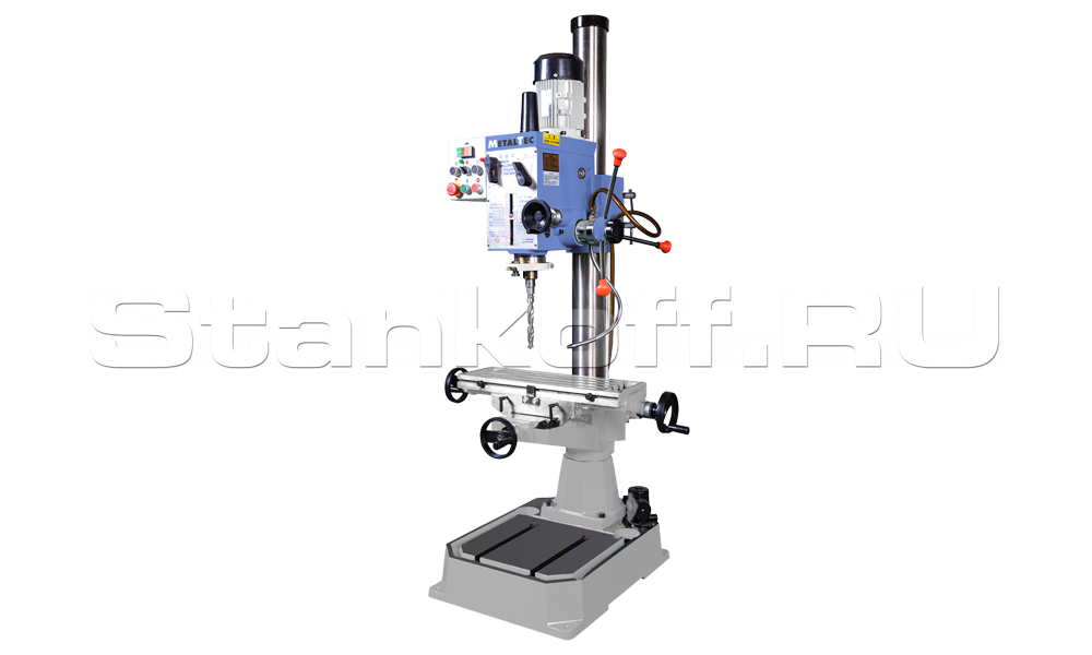

Сверлильно-фрезерный станок MetalTec HM 40BPC предназначен для фрезерования изделий и заготовок из металла, сверления отверстий различного диаметра в условиях единичного и мелкосерийного производства. Идеально подходит, как для небольшой мастерской, так и для крупного производства.
Область применения
Станок применяется на мелкосерийном производстве, в инструментальных цехах малых и крупных предприятий. Так же станок с успехом применяется в гаражных и ремонтных мастерских.
Отличительные особенности
  • Надежный и мощный главный двигатель;
  • Скорость вращения шпинделя позволяет легко работать с различными материалами;
  • Шпиндель поддерживается высокоточным коническим роликоподшипником;
  • Шестерни обеспечивают мощный крутящий момент;
  • Регулировочные конические упоры;
  • Надежная фиксация рабочего стола и режущей головы, инструмента;
  • Матовое, хромированное покрытие шкалы измерения линейных перемещений;
  • Кнопка аварийной остановки.
Технические характеристики сверлильно-фрезерного станка HM 40BPC
Максимальный диаметр сверления, мм 40
Диаметр концевой фрезы, мм 22
Диаметр колонны, мм 115
Ход шпинделя, мм 110
Расстояние от шпинделя до колонны, мм 261,5
Максимальное расстояние от шпинделя до рабочего стола, мм 745
Расстояние от шпинделя до основания, мм 1245
Конус шпинделя MT4
Скорость вращения, об/мин 50 - 1250
Количество скоростей 6
Автоподача, мм/об 0,12 / 0,18 / 0,25
Размер рабочего стола, мм 585 x 190
Перемещение стола, мм 370 x 140 x 515
Размер основания, мм 690 x 520
Общая высота, мм 1810
Мощность двигателя, кВт 1,5
Габаритные размеры:
Длина, мм 635
Ширина, мм 520
Высота, мм 1800
Вес, кг 370
Габаритные размеры (в упаковке):
Длина, мм 720
Ширина, мм 740
Высота, мм 1980
