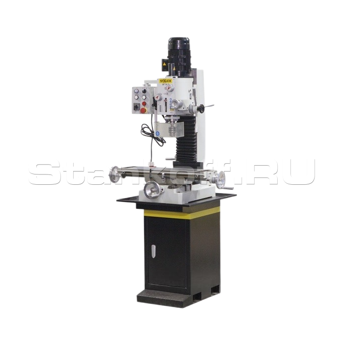

Сверлильно-фрезерный станок BF30G предлагает универсальные возможности применения, включая сверление, фрезерование и нарезание резьбы. Высокая плавность хода достигается благодаря отточенным зубчатым шестерням, а функция правостороннего и левостороннего вращения облегчает процесс нарезания резьбы.

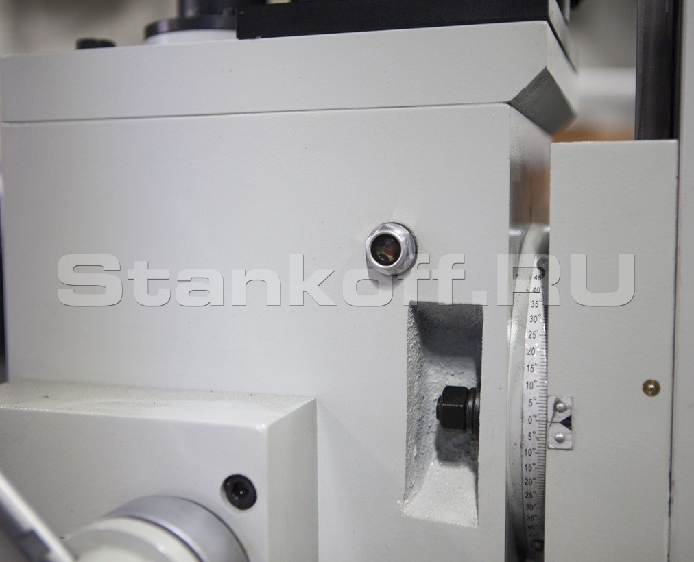

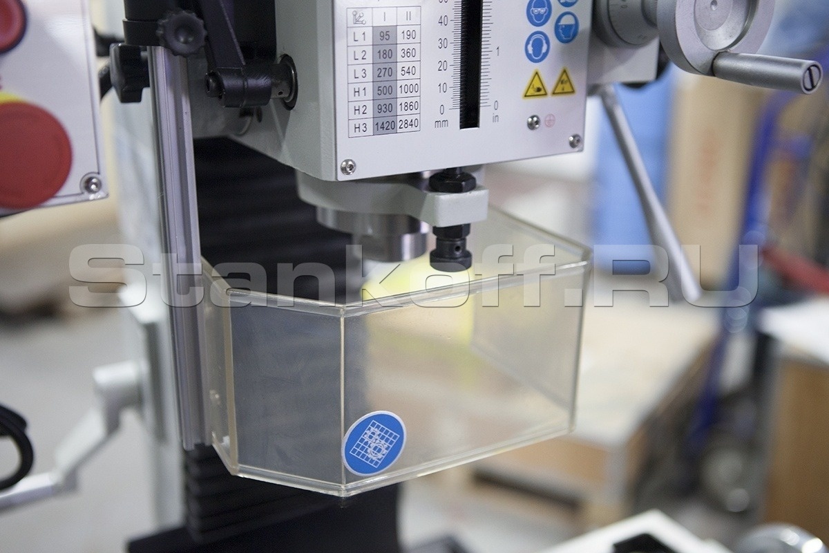

Высококачественные шарикоподшипники обеспечивают точное вращение. Направляющие типа «ласточкин хвост» для осей регулируются клиновыми планками, что повышает точность. Фрезерная головка способна наклоняться на ±45°, позволяя выполнять угловое сверление и фрезерование.
Конструкция станка изготовлена из высококачественного серого чугуна, что обеспечивает его долговечность и устойчивость. Электрокомпоненты Siemens и соответствие стандарту CE гарантируют надежность и безопасность эксплуатации.

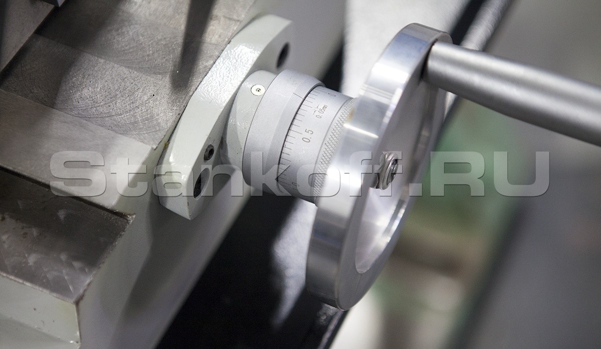

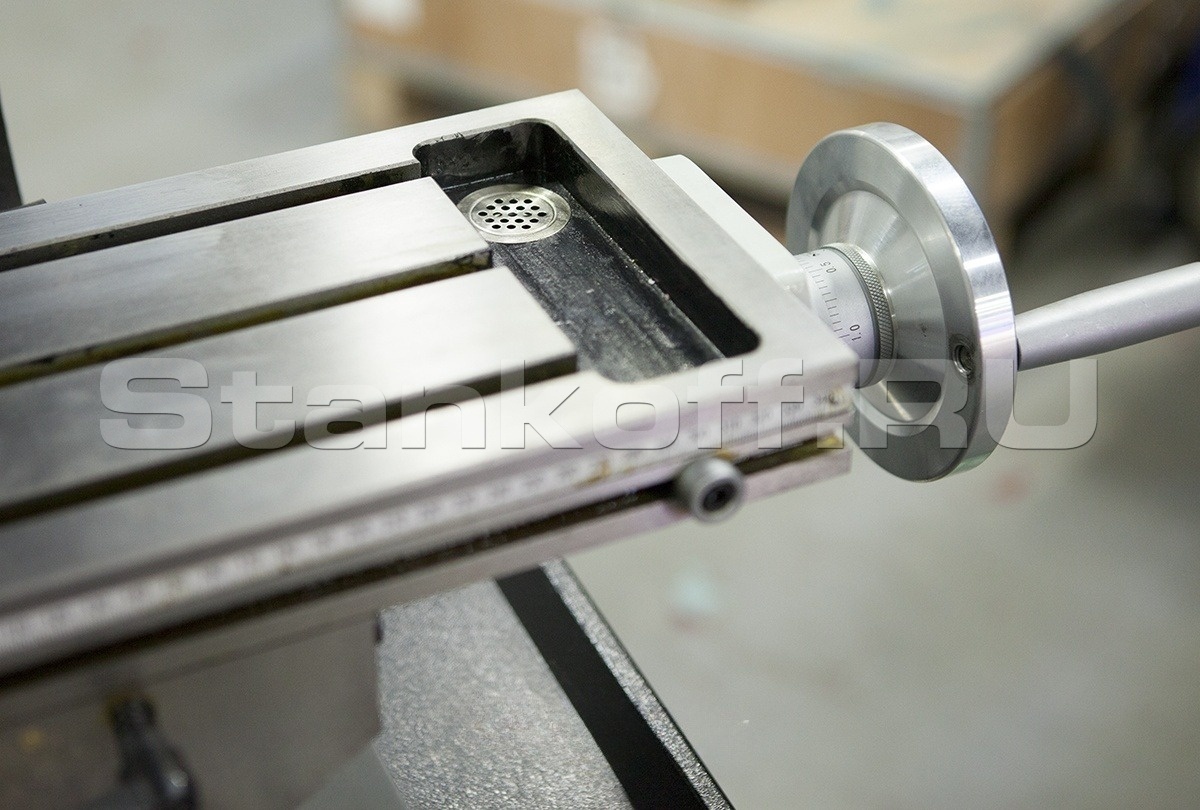

Маховик точной подачи
Маховик точной подачи с ходом 0,04мм.

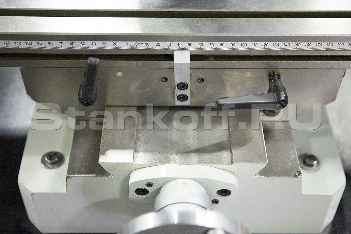

Рабочий стол
На столе предусмотрено 3 Т-образных паза 12мм. Размер рабочего стола составляет 700х190мм.

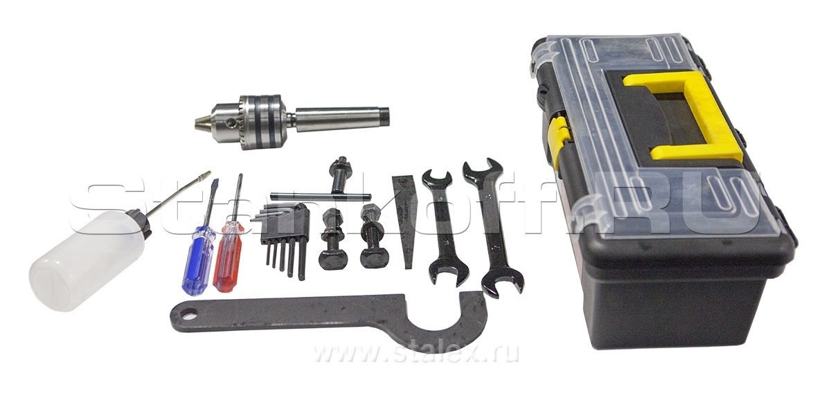

Комплектация
- Зажимная тяга M12;
- Сверлильный патрон B16;
- Оправка сверлильного патрона МТ-3/B16;

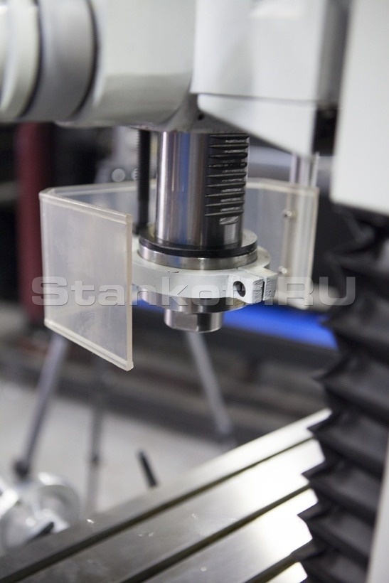

- Защитный экран патрона;
- Функция резьбонарезания;
- Подставка;
- Инструмент для обслуживания;
- Инструкция по эксплуатации.
