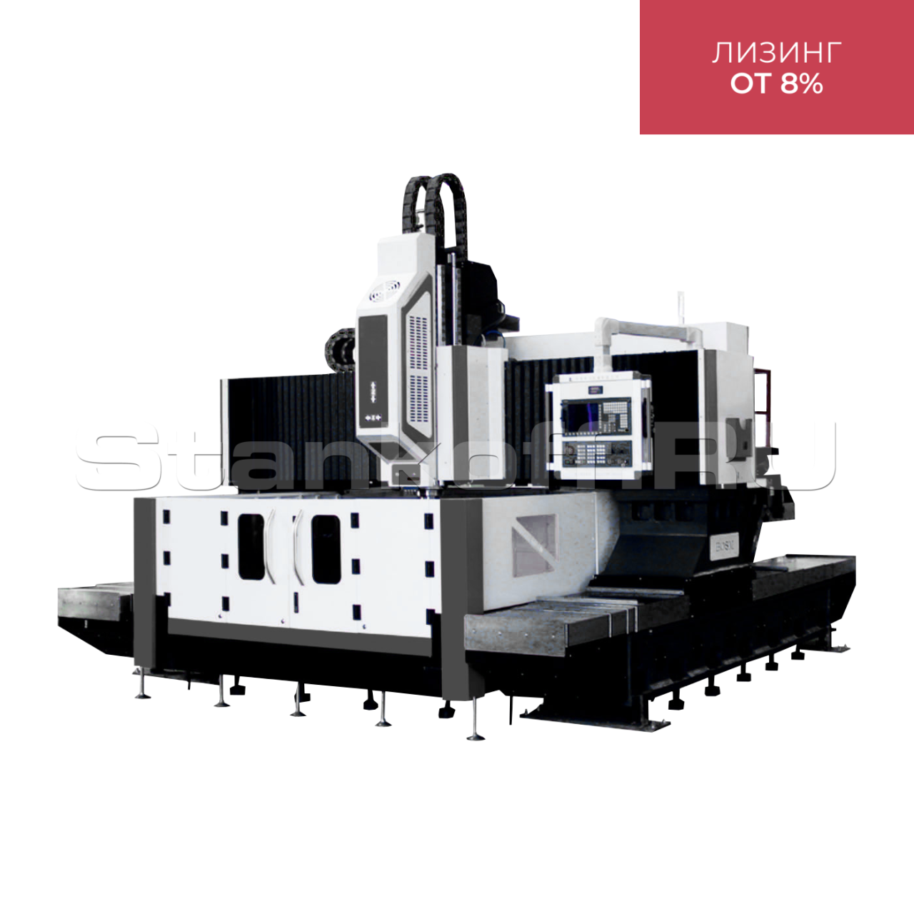

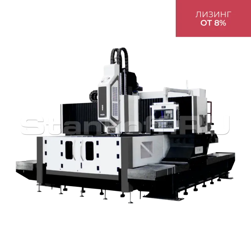

Портальный сверлильно-фрезерный станок с ЧПУ BOSM-DS2020
Портальный сверлильно-фрезерный станок с ЧПУ BOSM-DS2020 представляет собой высокоскоростной портальный сверлильно-фрезерный обрабатывающий центр с ЧПУ, предназначенный для эффективной обработки крупных пластин, фланцев для ветроэнергетики, дисков, кольцевых деталей и других заготовок определенной толщины. Станок может выполнять сверление как сквозных, так и глухих отверстий на материалах различных типов, включая композитные. Станок отличается цифровым управлением, что упрощает эксплуатацию, позволяет достичь автоматизации процессов, высокой точности и массового производства различных изделий.
Применяются на производствах любого уровня, где необходима повышенная гибкость и при этом хорошая производительность.

Рабочая зона
Размер стола, мм 2000x2000
Ширина Т-образного паза, мм 28
Перемещение по оси X, мм 2000
Перемещение по оси Y, мм 2000
Перемещение по оси Z, мм 600
Скорость перемещения по оси X, м/мин 0-8
Скорость перемещения по оси Y, м/мин 0-8
Скорость перемещения по оси Z, м/мин 0-5
Мощность серводвигателя по оси X, кВт 2x2,4
Мощность серводвигателя по оси Y, кВт 2,4
Мощность серводвигателя по оси Z, кВт 2,4
Точность позиционирования (X/Y), мм ±0.035/2000
Точность повторного позиционирования (X/Y), МПа ±0.025/2000
Давление подачи сжатого воздуха, мм ≥0.5
Вертикальная сверлильная голова
Количество, шт 1
Конус шпинделя BT50
Макс. диаметр сверления (углеродистая сталь), мм 90
Глубина сверления, мм ≤5
Наибольшая нарезаемая резьба, мм M36
Скорость шпинделя, об/мин
30-3000
Мощность шпинделя, кВт 22 (опционально 30/37)
Расстояние от торца шпинделя до плоскости стола, мм 200-800
Конвейер для стружки и охлаждение
Тип конвейера Цепной
Кол-во конвейеров, шт 2
Скорость удаления стружки, м/мин 1
Мощность двигателя конвейера , кВт 2×0.4
Способ охлаждения Внутреннее+внешнее/td>
Автоматическая система смазки
Давление, МПа 2
Кол-во смазки, мл 0.1
Цикл смазки, мин 6-10
Электрическая система
ЧПУ KND
Кол-во осей, шт 4
Общая мощность двигателя, кВт 40
Габаритные размеры станка
Длина, мм 5000
Ширина, мм 5000
Высота, мм 3600
Вес, кг ~18000
