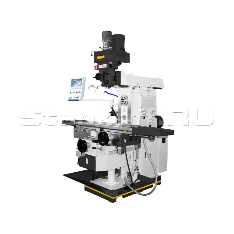

Универсально-фрезерный станок STALEX MUF90 Servo
Широкоуниверсальный фрезерный станок предназначен для фрезерной обработки всех типов корпусных деталей, сверления, растачивания и т.п. обрабатываемых резанием металлов и полимерных материалов.
Особенности
  • Вертикальный и горизонтальный шпиндель;
  • Усиленные упорные подшипники шпинделя;
  • Автоматическая подача по осям Х/Y/Z;
  • Вращение на шпиндель, передается посредством клиноременной передачи;
  • Автоподача пиноли шпинделя;
  • Серводвигатель перемещений по осям X/Y/Z;
  • Пневмозажим инструмента;
  • Пульт управления нового образца;
  • Встроенное устройство подвода СОЖ;
  • Лампа местного освещения;
  • Изготовлен по стандарту СЕ;
  • Электрокомпоненты Schneider Electric.
Стандартная комплектация
  • Зажимная тяга, 2 шт.;
  • Тиски 160 мм;
  • Цанговый патрон с набором цанг ER32/ISO40;
  • Оправка для горизонтального фрезерования;
  • LED лампа местного освещения;
  • Система подачи СОЖ;
  • Инструмент для обслуживания;
  • УЦИ по трем осям.
Размер стола, мм1600x360
Перемещение стола по оси X, мм1300
Перемещение стола по оси Y, мм320
Перемещение стола по оси Z, мм450
Диапазон рабочих подач по осям X/Y/Z, мм/мин30–750 / 20–500 / 15–375
Ускоренные подачи по осям X/Y/Z, мм/мин1200 / 800 / 600
Т-пазы, мм3–18–80
Конус шпинделяISO50 7:24 (гор.) / ISO40 7:24 (верт.)
Ход пиноли шпинделя, мм127
Автоподача пиноли шпинделя, мм/об0,04 / 0,08 / 0,15
Расстояние шпиндель–стол, мм180–630
Поворот стола в горизонтальной плоскости, °±45
Расстояние от оси гор. шпинделя до поверхности стола, мм0–450
Расстояние от оси гор. шпинделя до нижней поверхности консоли, мм245
Перемещение консоли в горизонтальной плоскости, мм550
Скорость вращения шпинделя (гориз./верт.), об/мин60–1800 (12 ступ.) / 65–4660 (16 ступ.)
Мощность главного двигателя (гориз./верт.), кВт5  / 5,5
Крутящий момент AC сервопривода оси X/Y/Z, Н·м15
Объём бака СОЖ, л55
Объём масла в гор. коробке передач, л14
Габариты упаковки (ДxШxВ,) мм2500x2200x2500
Масса нетто/брутто, кг2850 / 3050
