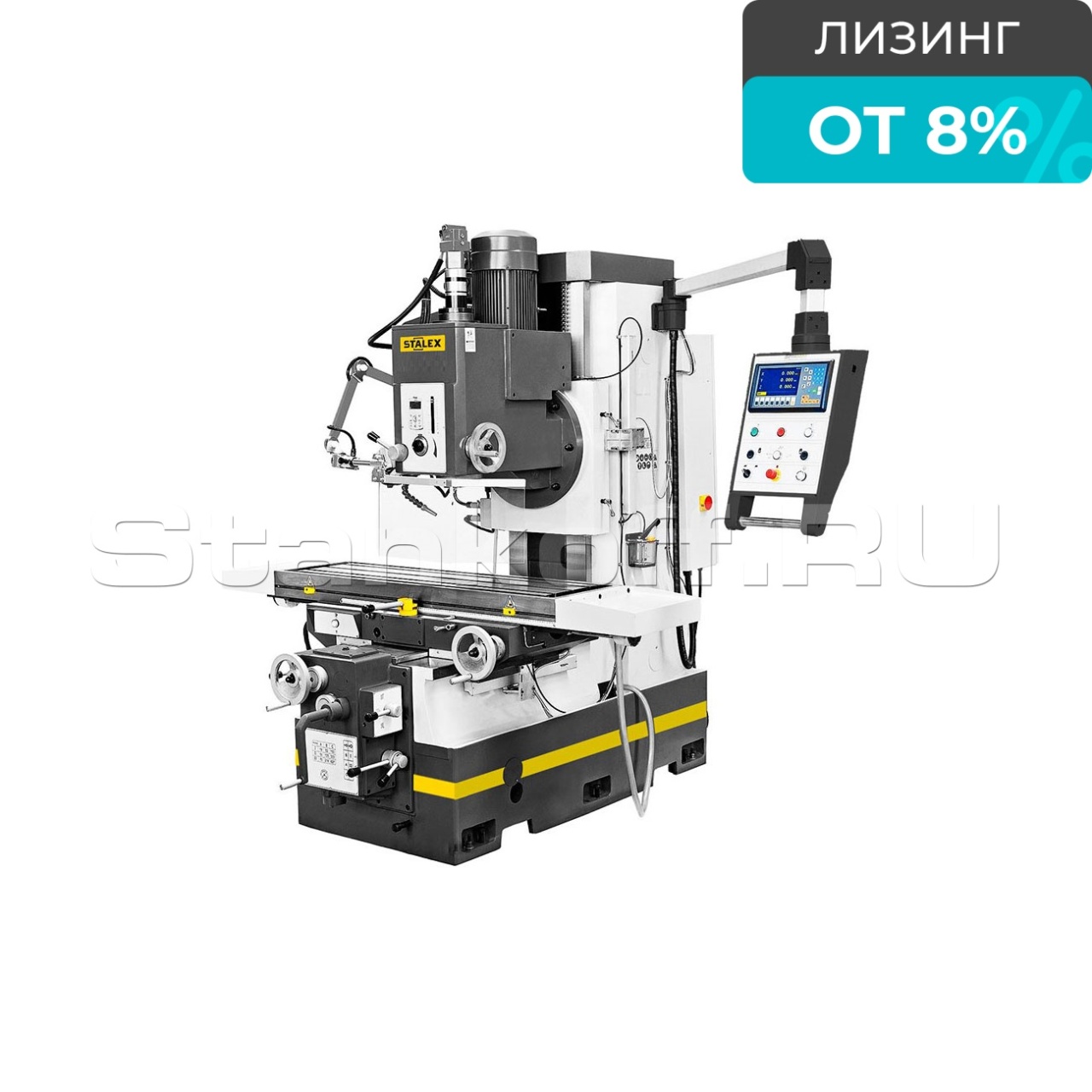

Вертикально-фрезерный станок с УЦИ XA7140 DRO
Вертикальный фрезерный станок с УЦИ предназначен для выполнения разнообразных фрезерных работ цилиндрическими, угловыми, торцевыми, фасонными, концевыми, шпоночными фрезами. Фрезерный станок оборудован наклонной шпиндельной бабкой, бесступенчатой регулировкой скорости вращения шпинделя, имеет большую зону обработки и широкий диапазон скорости подачи стола, что делает возможной всестороннюю фрезерную обработку габаритных деталей. Станина станка отлита из чугуна MEEHANITE. Прямоугольные направляющие Y, Z с высокой жесткостью. Стол закален и отшлифован. Угол наклона головки +/-30 градусов. Бесступенчатая регулировка оборотов.
Комплектация
  • Фрезерная оправка ISO50;
  • УЦИ по 3-м осям(SINO)new panel;
  • Переходные оправки ISO50/MT-4; ISO50/MT-3;
  • Оправка сверлильного патрона;
  • Тиски станочные 200 мм;
  • Сверлильный патрон В16;
  • Система подачи СОЖ;
  • Освещение рабочей зоны;
  • Система центральной смазки;
  • Инструмент для обслуживания.
Подготовка фундамента
Для установки станка требуется ровный бетонный фундамент толщиной не менее 200 мм или другое покрытие, которое способно выдерживать нагрузку до 800 кг/м², рассчитанную исходя из веса оборудования.
Конус шпинделя ISO50
Размер стола, мм 1400×400
Максимальная нагрузка на стол, кг 800
Перемещение X, Y, мм 800×400
Ход пиноли, мм 105
Т-образные пазы, мм 3-18-100
Расстояние между осью шпинделя и колонной, мм 520
Расстояние шпиндель/стол, мм 150-650
Количество передач Бесступенчатая(вариатор)
Диапазон оборотов шпинделя, об/мин 18-1800
Поворот головки, град ±30º
Подачи по X, Y, мм/мин (9)18 - 627
Подача по Z, мм/мин 18 - 627
Ускоренные подачи, мм/мин 1670
Мощность главного привода, кВт 7,5
Мощность привода ось Z, кВт 0,75
Мощность привода подач, кВт 0,75
Мощность насоса СОЖ, кВт 0,04
Размер, мм 2290×2040×2120
Масса, кг 3860
