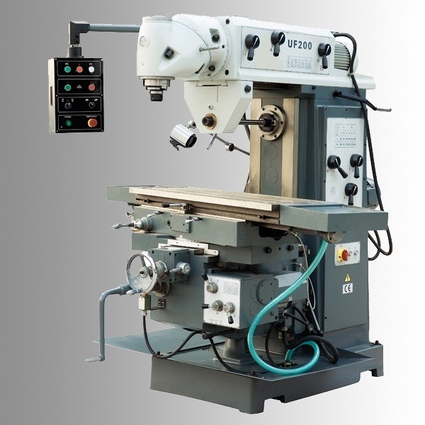

Горизонтально-вертикальный фрезерный станок UF200
  • Мощный и производительный горизонтально вертикальный фрезерный станок;
  • Жесткая массивная конструкция из высококачественного чугуна Meehanite;
  • Вертикальный и горизонтальный шпиндели;
  • Все направляющие закалены и регулируются клиновыми планками;
  • Высокая плавность хода зубчатого приводного механизма, работающего в масляной ванне;
  • Автоматическая подача по осям X, Y, Z;
  • Центральная система смазки направляющих;
  • Цифровая индикация перемещений по всем осям;
  • Фрезерная головка имеет две оси вращения и может быть установлена в большом диапазоне пространственных положений;
  • Поворотный на угол ± 35° координатный стол;
  • Большеразмерные маховики с хорошо читаемыми шкалами;
  • Оснащен станочным светильником;
  • Система подачи СОЖ со встроенным баком;
  • Быстрая и удобная установка скорости;
  • Стабильные прямоугольные направляющие по осям Y и Z;
  • Массивный, жесткий, большеразмерный координатный стол с точно обработанной поверхностью;
  • Большие возможности по очень хорошей цене.

Технические характеристики
Электропитание
Электропитание 380 В ~50 Гц
Общая потребляемая мощность 11,5 кВт
Привод вертикального шпинделя 4 кВт
Привод горизонтального шпинделя 4 кВт
Насос подачи СОЖ 90 Вт
Параметры инструмента
Максимальный диаметр рассверливания в стали 30 мм
Максимальный диаметр сверления в стали 28
Максимальный диаметр торцевой фрезы 100 мм
Максимальный диаметр концевой фрезы 20 мм
Шпиндель
Конец шпинделя ISO 50 (DIN 2080)
Размер хобота под установку дисковых фрез Ø27 мм + Ø32 мм
Зажимная штанга М24
Вертикальный шпиндель
Частота вращения вертикального шпинделя 60 - 1750 об/мин
Количество ступеней 12
Расстояние шпиндель - стол 140 - 540 мм
Поворот / наклон фрезерной головки 360 °
Горизонтальный шпиндель
Частота вращения горизонтального шпинделя 58 - 1800 об/мин
Расстояние шпиндель - стол 0 - 400 мм
Координатный стол
Размер стола 1600 х 360 мм
Максимальная нагрузка на стол 450 кг
Размер Т-образных пазов 14 мм
Расстояние между пазами 95 мм
Количество пазов 3
Поворот стола ± 35°
Ось Х
Перемещение (автоматическое) 1290 мм
Перемещение (ручное) 1000 мм
Рабочая подача 22 - 420 мм/мин
Быстрый ход 1290 мм/мин
Мощность привода оси 1,1 кВт
Ось Y
Перемещение (автоматическое) 280 мм
Рабочая подача 22 - 393 мм/мин
Быстрый ход 1205 мм/мин
Ось Z
Перемещение (автоматическое) 400 мм
Рабочая подача 10 - 168 мм/мин
Быстрый ход 513 мм/мин
Габаритные размеры
Длина 2260 мм
Ширина 2070 мм
Высота 2250 мм
Масса станка 2450 кг
