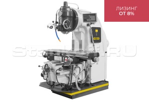

Вертикально-фрезерный станок с УЦИ XA7140/1 DRO
Вертикальный фрезерный станок с УЦИ предназначен для выполнения разнообразных фрезерных работ цилиндрическими, угловыми, торцевыми, фасонными, концевыми, шпоночными фрезами. Фрезерный станок оборудован наклонной шпиндельной бабкой, бесступенчатой регулировкой скорости вращения шпинделя, имеет большую зону обработки и широкий диапазон скорости подачи стола, что делает возможной всестороннюю фрезерную обработку габаритных деталей. Станина станка отлита из чугуна MEEHANITE. Прямоугольные направляющие Y, Z с высокой жесткостью. Стол закален и отшлифован. Угол наклона головки +/-30 градусов. Бесступенчатая регулировка оборотов.
